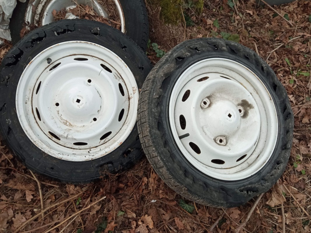

acheté chez groseille il y a un ans et demi, 38 euros pieces, un détruit il y a six mois, et ces deux la les quinze dernier jour
pas près de recommander chez eux, heuresement j ai toujours des vieux firestone f 560 qui font le travail, sec mais pas usé
mon rêve des michelin mais pour le moment des maxxis
heureusement que cela m est arrive en Azam, a 75/80 sur départementale, sinon je n aurais pas pu vous en parler
Le premier éclate avait 2000km,les deux autres 8000
sur mon AZ en firestone juste une crevaison, mais avec chambre facilement réparable
l acadiane en nankang,d occasion km inconnu mais j ai fais 40 000 km avec , et maintenant en maxxis jamais de crevaison, et35 000 parcouru depuis
faite le bon choix
j ai cru faire des economies

Bonsoir, tu a eu chaud, le principal c'est que tu n'a pas eu d'accident, comme quoi la sécurité c'est important, les pneus sont important, j'ai investi dans des pneus Michelin x,2 en juillet et 2 autres en novembre, je ne le regrette pas, car j'ai failli avoir un drame, après une petite balade, avec mes 2 petits enfants un dimanche de juillet, et ensuite posé chez eux, je suis rentré et en rentrant la Charly au garage le pneu avant droit a pratiquement exploser, c'est pour ça que j'ai investi dans 4 Michelin

Bonsoir, non pas trop de peur, d un coup il éclate, la deuche ralenti, le temps de se garer le pneu dechiqueté, a 75/80km/h
mais pas de perte de contrôle, la suspension de la deuche est la
la meme chose avec un master Renault, rallongé, rehaussé, la j ai eu peur ,
toujours sur le train avant

C'est fou. Pour moi, les pneus pas chers, c'était surtout pour une raison d'adhérence que c'était moins bien, surtout sur le mouillé. Là, c'est une question de sécurité importante, c'est rare que ça explose normalement. Tu as remonté le problème chez le vendeur? Il a peut-être un lot dangereux et ne le sait pas si personne ne lui remonte le problème.

Celeste on dirait des pneus rechapés apparemment c'est les flans qui ont lachés c'est quoi la marque

Bonjour, sur un rechapper c'est la bande de roulement qui se décolle,pas les flans qui éclate, sur les pneus de Céleste l'éclatement est dû à la mauvaise qualité et fragile

ce sont des pneus mehari club groseille

Le fournisseur m a dit que c etait du a un sous gonflage, je fais les pressions regulierement et plutôt surgonfle 1.6av 2.0 ar

Bin voyons, comment ils savent que tu roulais sous gonflé, j'ai ces pneus MCC,ils se dégonfle et à chaque fois je refais la pression, le problème est bien connu, c'est des pneus chinois avec une mauvaise qualité de la gomme, se sont des tubless,mais ont peut mettre une chambre à air pour éviter des fuite, mais je déconseille l'achat de ces pneus merdiques

:surpris: j'ai les même, à l'avant, c'est vrai qu'ils ont tendance à se dégonfler.
Perso je mets 2,0 et je surveille.
Je vais être plus prudent dorénavant.
J'ai 4 jantes a reconditionner, je verrai pour leur mettre des X même si ils sont cher.

Ils t'ont donné la pression qu'il fallait respecter pour ces pneus? De toute façon, j'imagine bien que tu faisais la pression régulièrement et que tu ne roulais pas à plat, surtout avec 3 problèmes. C'est agaçant ces arguments.
