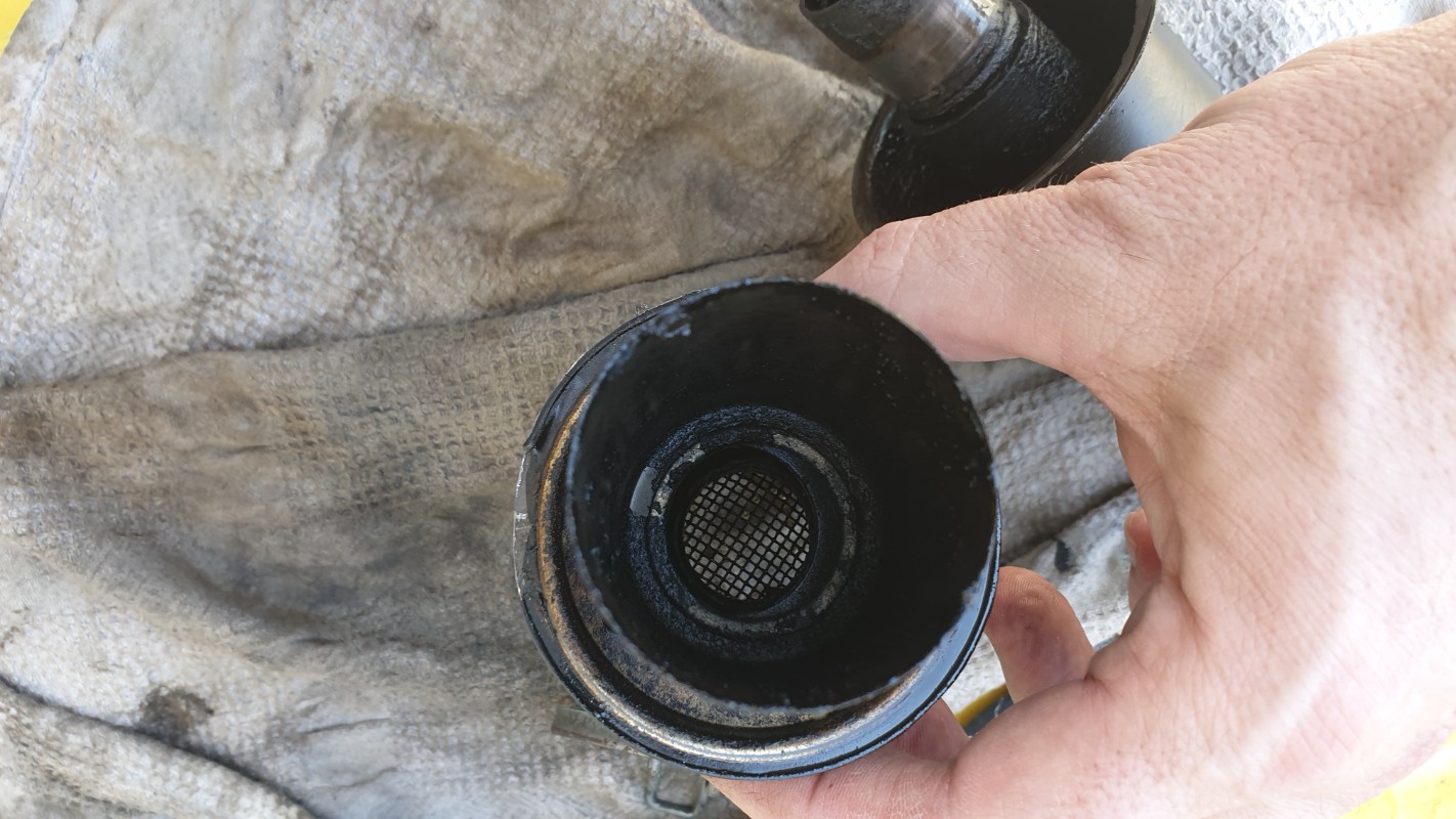

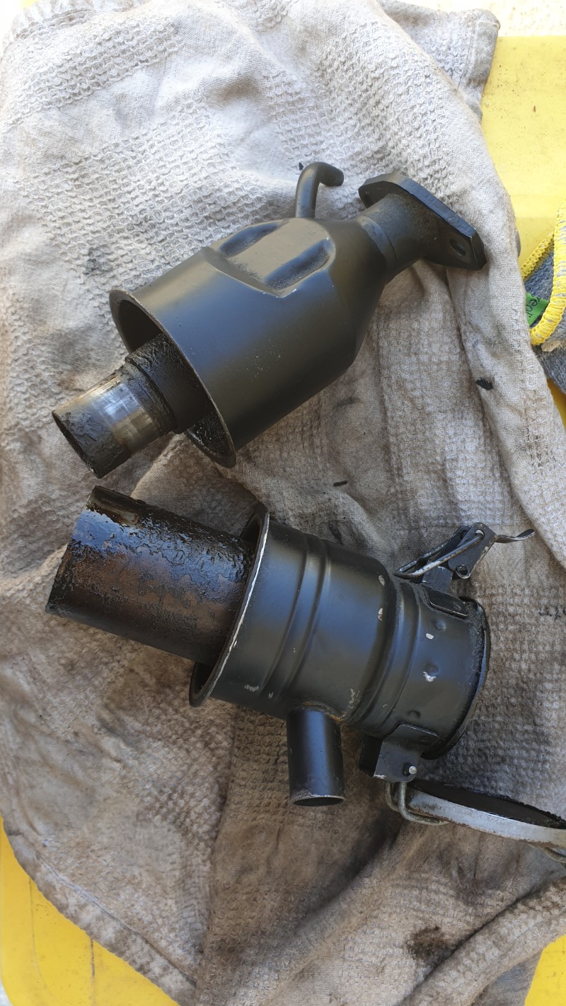

J'ai rénové mon reniflard il y a 3 ans.
J'ai remarqué alors une fuite au niveau des joins lunettes.
J'ai testé le reniflard, il était faiblard.
J'ai donc acheté lors d'une promo celui de chez Mcc qui était en fait un reniflard de chez Cipère.
Les valeurs du test étaient excellent.
La fuite, bien qu'encore presente, est bien moins importante.
A surveiller dans le temps.

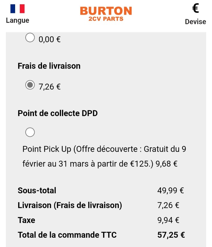

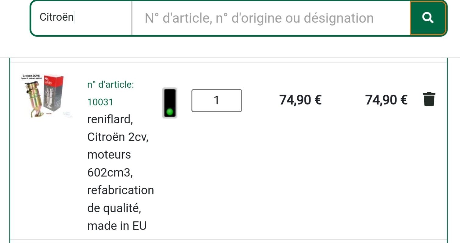

Un kit de qualité "Burton" revient à près de 58 €
Chez Cipère, 88€ en neuf
Avec 12,90€ de port
Avec 12,90€ de port
Ça se réfléchi.

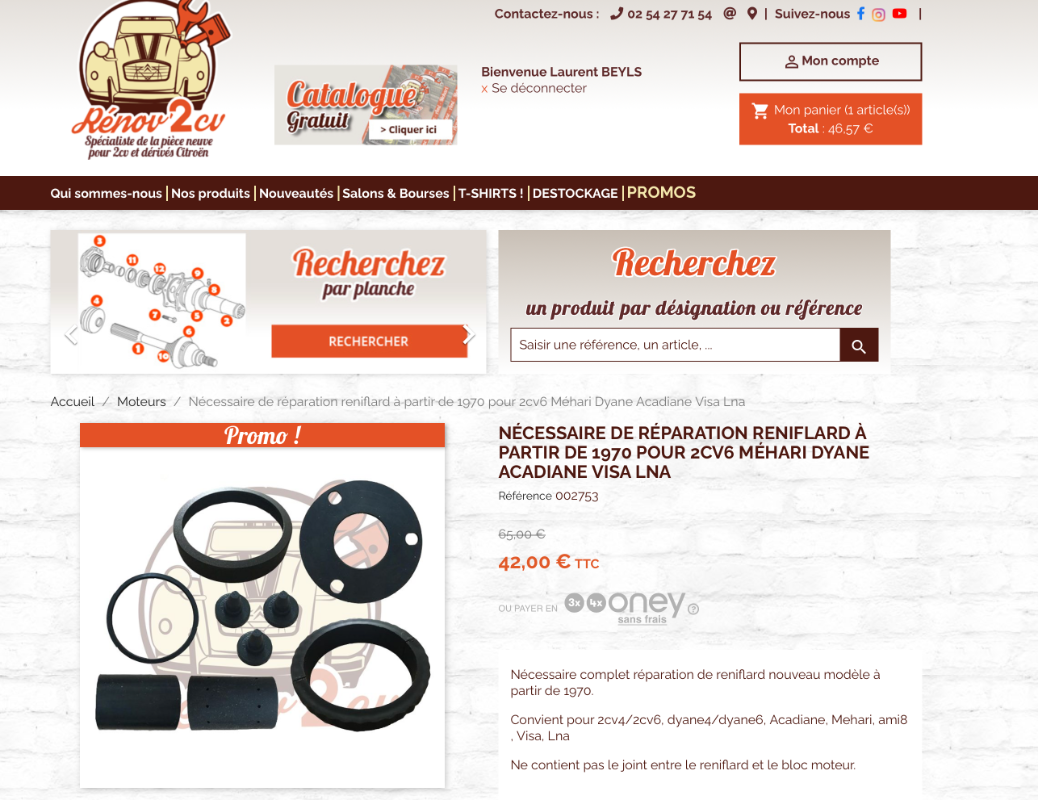

Le kit de réparation : 47 euros avec port inclus en Mondial Relay, chez Rénov 2cv ...
Messages : 7266
Re: Fuite d'huile dans le boîtier d'allumage de ma 2cv
Merci Laurent :pouce: ça vaut le coup, par contre es ce facile de remplacer les caoutchouc, je n'ai jamais fait, mais je le ferai quand même

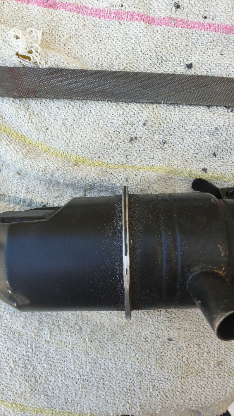

Ce n'est pas compliqué
D'abord il faut ouvrir ton reniflard avec une lime ou disqueuse
Ensuite tu l'ouvre
Tu change les caoutchoucs, fais attention il y a un petit orifice de dépression entre les deux corps du reniflard qu'il faut faire coïncider.
Après tu réadapter le tout
Dans ce cas c'est le système mcc. L'avantage su Burton est le fait que la bague de maintien est en plastique et bien plus facile pour intervenir.
