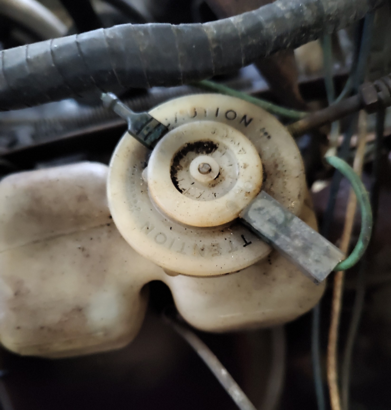

En remontant ma 2cv spécial de 1979, j'ai remplacé un tuyau de frein comme recommandé par Charlystone, et je ferai une purge complète.
J'ai aussi remplacé les joints du maître cylindre en passant, maintenant que je sais ce que c'est :D
Bref, je me demande comment et avec quoi on nettoie le bocal de liquide de frein qui est un peu sale à l'intérieur : avec de l'eau, de l'essence, du liquide de frein....?
La question est bête, mais je ne voudrais pas faire de mauvais mélange...

Bonjour, j'ai nettoyé le miens la semaine dernière, car j'ai remplacé les 2 joints de bocal, mon liquide c'est du LHM huile minérale verte,j'ai mis du WD40, puis nettoyé avec un chiffon ensuite rincé avec du liquide vaisselle et de l'eau chaude puis séché, il est nickel
Tu peut aussi le nettoyer avec une bombe nettoyant freins
