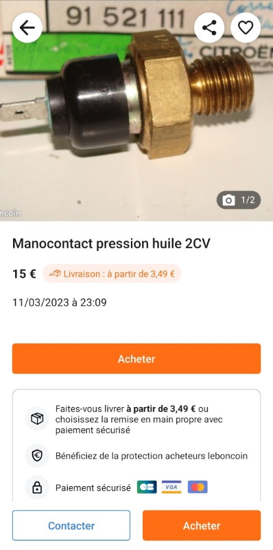

Salit. As tu pensé à regarder des pièce d'origine sur LBC
https://www.leboncoin.fr/equipement_auto/2249810681.htm
En plis paiement par Lbc, c'est facile, il va te revenir environ 19€50.

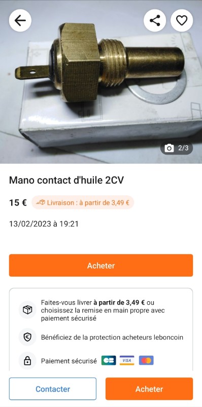

Celui là, il est tout en laiton, à première vue
https://www.leboncoin.fr/equipement_auto/2234983913.htm
