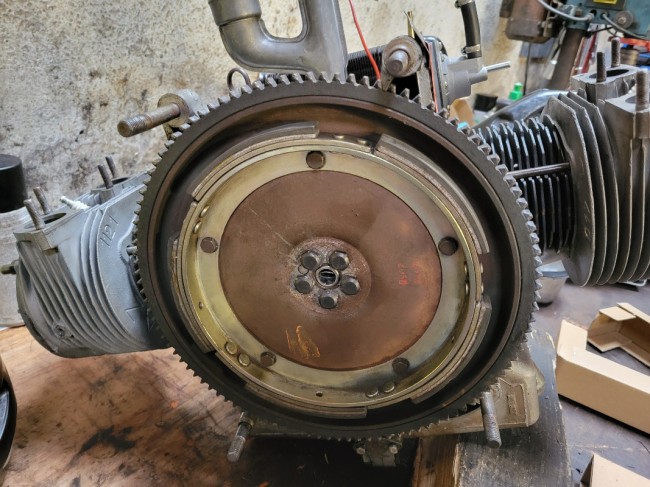

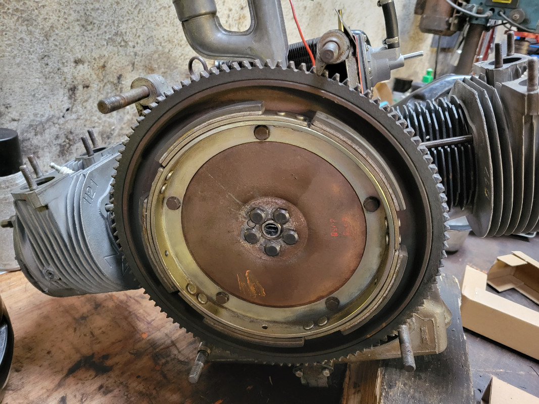

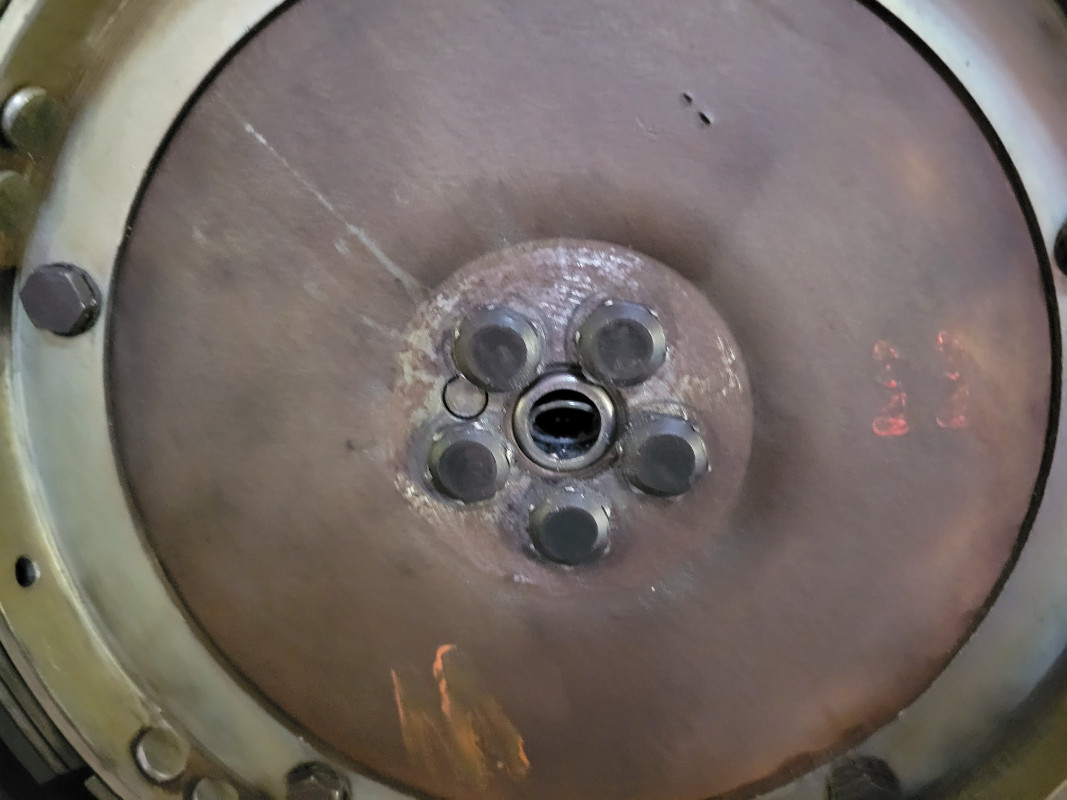

Bonjour tout le monde, pourriez-vous m'aider à identifier ce roulement qui est défectueux au niveau du volant moteur de mon 425 cm3 ? Je galère avec mon garagiste pour savoir quoi commander.
Un immense merci !

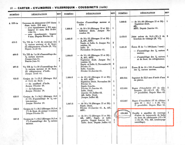

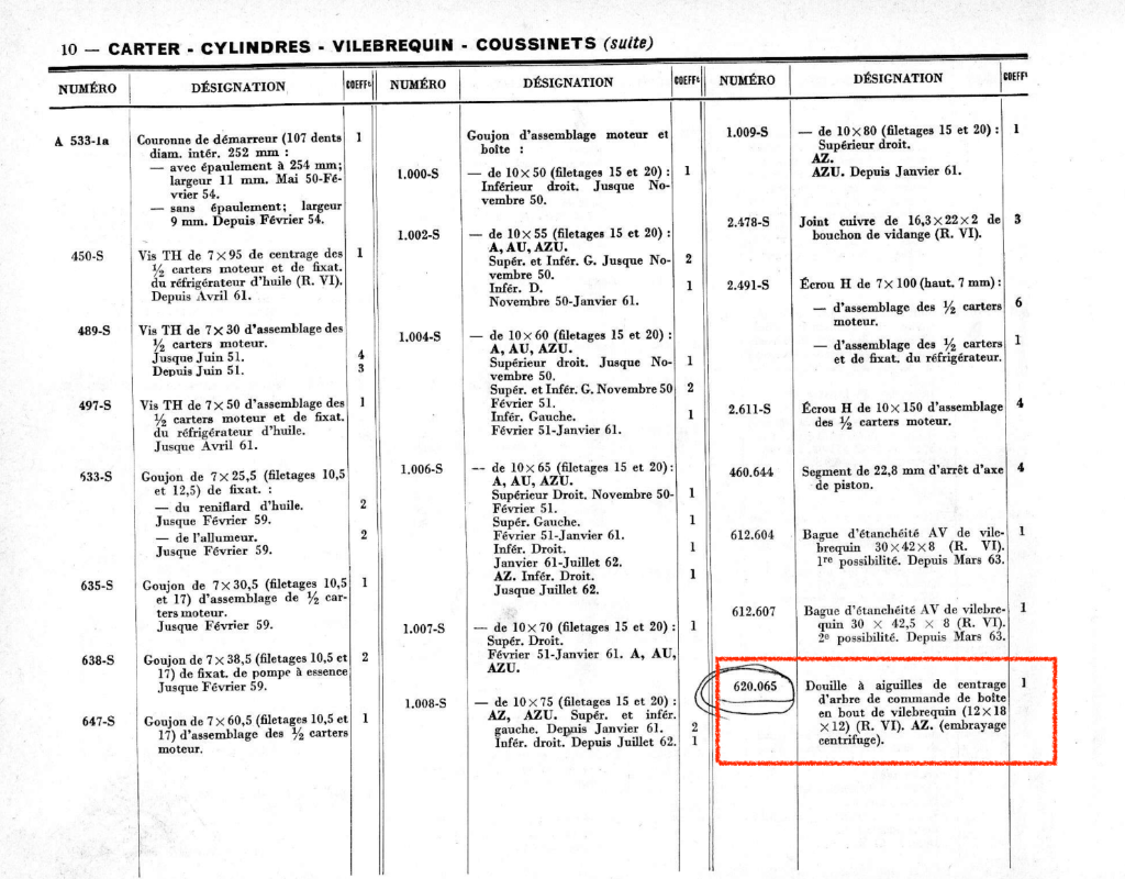

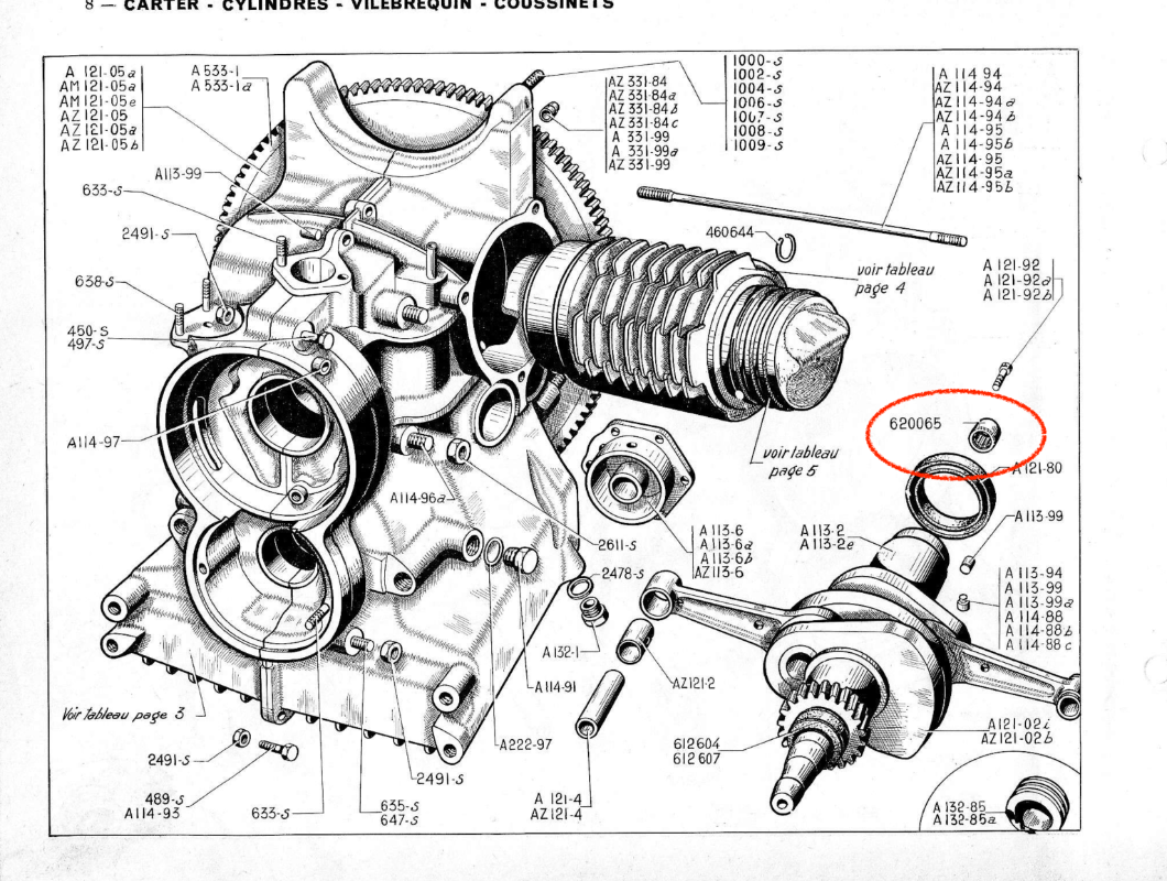

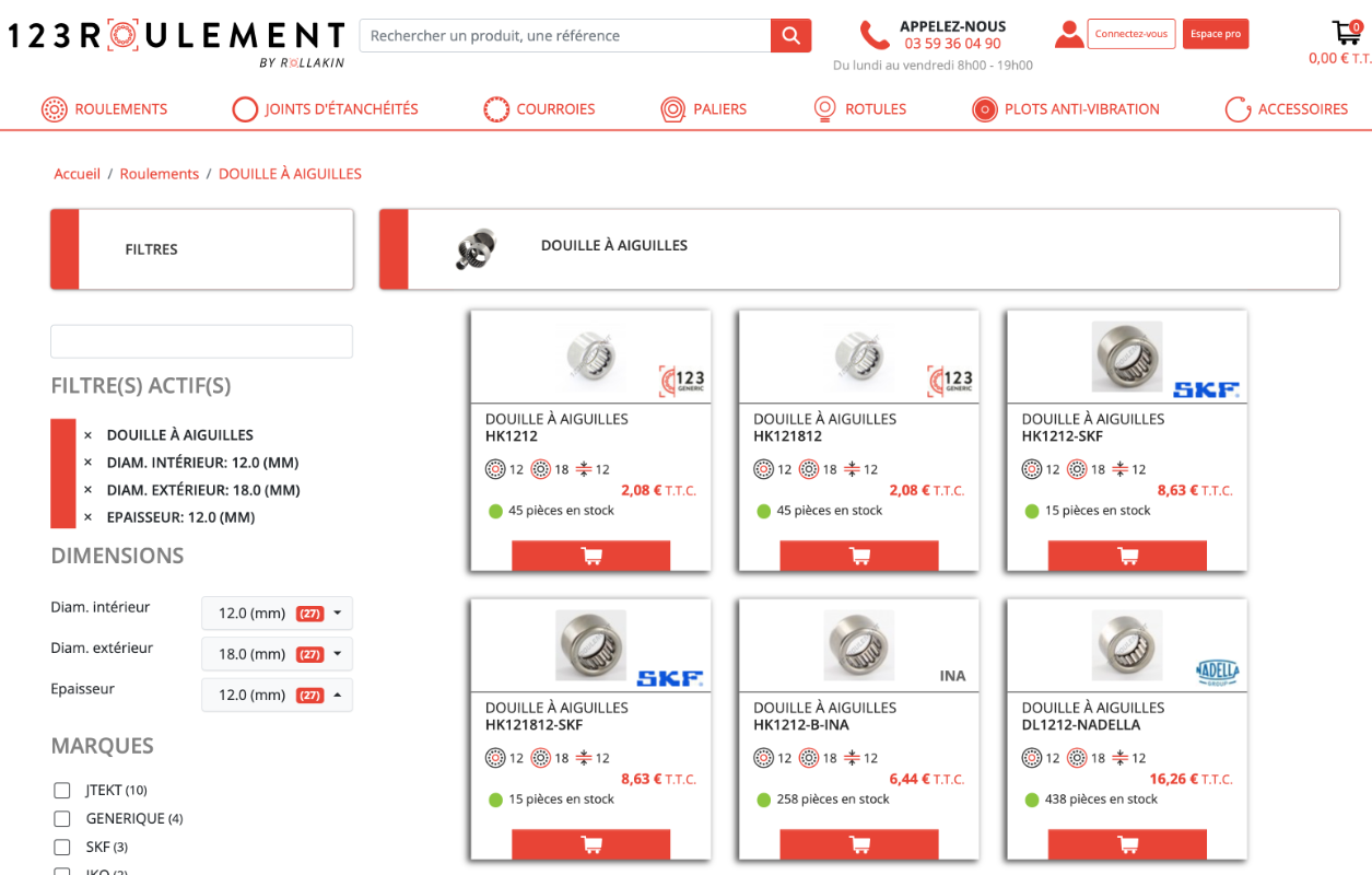

Milles mercis ! Ça serait donc le HK121812 dans mon cas ?
Je vois que grâce au filtre appliqué ils ont tous les mêmes cotes, mais il y a des différences de tarif. SKF est une marque réputée non ?
Messages : 1845
Re: roulement défectueux sur 2cv 425cm3
Stendahl,
tu vas sur le site 123roulements et tu regardes quelles sont les explications concernant les différentes qualités de roulements, avec les initiales.
PS : oui, SKF est réputé pour sa qualité.

Bonjour à vous
il me semble que dans ce cas une douille à aiguille jointive soit plus adapté pour une question de charge :) cela coute plus cher mais c'est un roulement que l'on change rarement.
