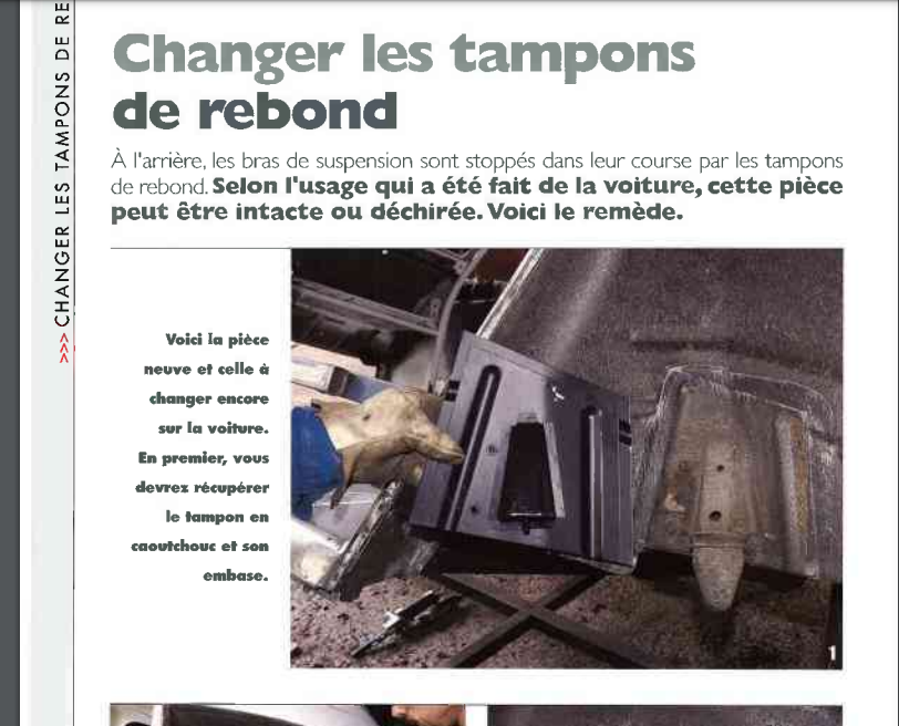

Il existe un article pas mal fait dans le tome 2 de la compilation des 2CV XPERTS dédié aux travaux de carrosserie : Une bible incontournable .

Bonjour, le tampon en caoutchouc est une sécurité contre les chocs entre la carrosserie et le bras des roues
