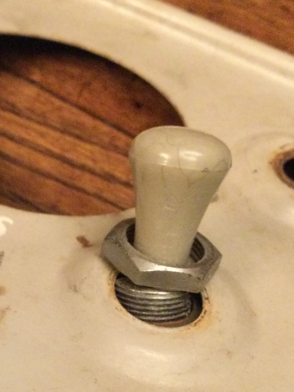

Étape émouvante de la rénovation de ma Rossinante née en juin 62: le tableau de bord !
Ça coince au niveau du démontage de l’interrupteur des feux de position: une fois l’écrou de 15 dévissé, impossible de le retirer car la poignée grise semble être indissociable de son axe.(photo)
Quelqu’un a t il rencontré le même dilemme ?
Merci !
Interrupteur prisonnier
Messages : 16313
Re: Interrupteur feux de position

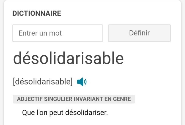

Moi, j'enverrai une giclée de WD40 (si ce n'est pas déjà fait !) et je laisserai agir, pour tenter un dévissage. Le bouton est forcément "désolidarisable" (ça existe ce mot ?) de son axe. Il a bien fallut le rentrer !
Le plus dur va être de ne pas le casser, car j'ai l'impression de voir quelques fissures ...
Messages : 8918
Âge : 51
Oui d'accord avec @Deuchémoi, c'est comme le bouton du lave glace à main, il est obligé de s'enlever sinon on est bloqué.
Ps Oui @Deuchémoi ça existe

Merci les amis,
Je tente prudemment l’opération avec le dégrippant.
Au pire je restaure en masquant l’interrupteur.

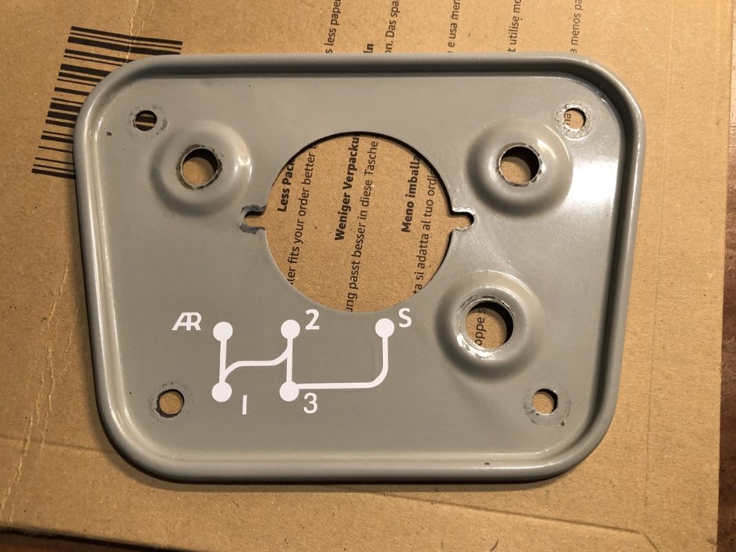

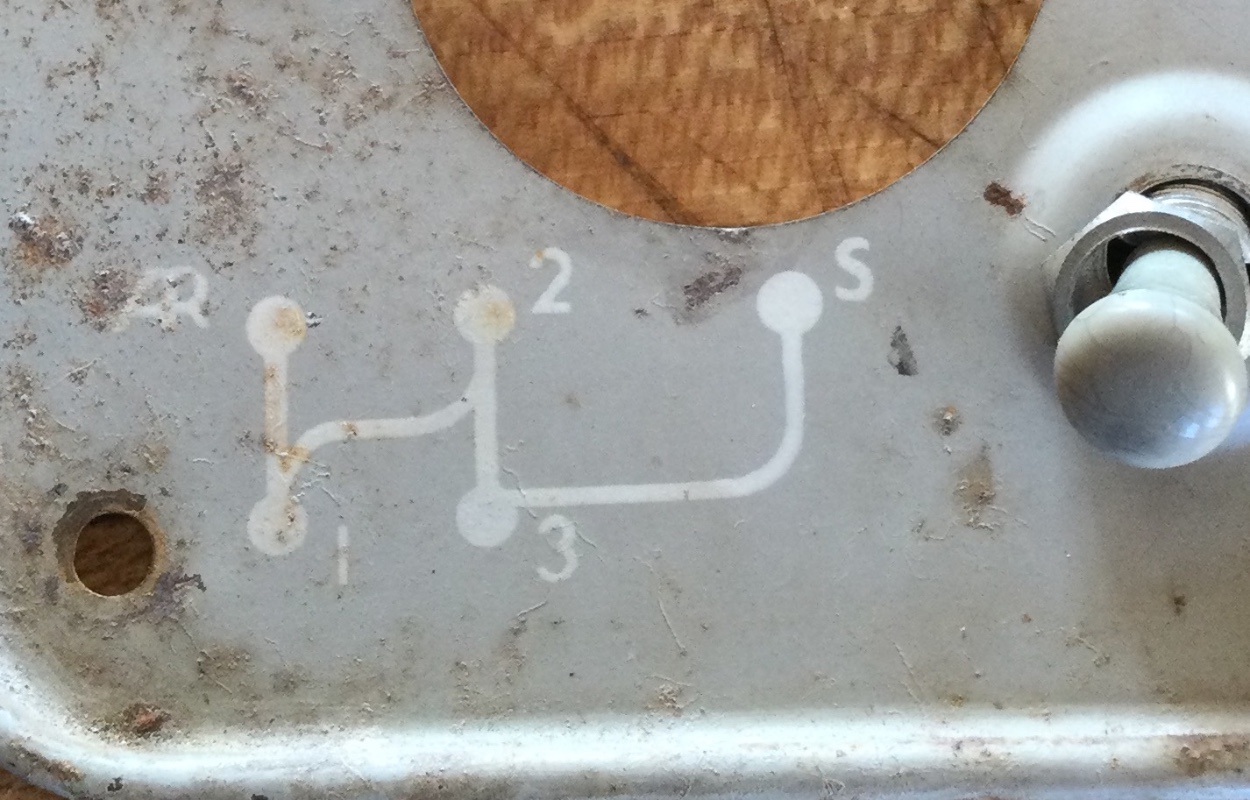

Pour le desssin des vitesses si poétique :
Je vais faire un relevé précis du dessin des vitesses et voir si, avec un pinceau tout fin tout fin, je sais recopier proprement à l’identique, en faisant un essai sur un bout de tôle gris rosé.
Je me méfie des decalclcomanies vendus par les marchands
.votre avis ?
Les puristes disent qu’il vaut mieux ne pas peindre à l’endroit du dessin et le conserver tel quel.
Messages : 16313
Rossinante a écrit : 07 avr. 2023, 09:23 Les puristes disent qu’il vaut mieux ne pas peindre à l’endroit du dessin et le conserver tel quel.
A priori, ça me ferait encore plus moche !!! Autant ne pas le repeindre.
Moi, je ferais le relevé précis du schéma, (voir même le décalquer), puis je peindrais tout, je ferais faire un stickers par un pro ayant pignon sur rue (artisan d'enseignes), et en fonction de ce que ça rend, j'aviserais ...

Quand au bouton de feu de position, oui, le plastique se dévisse…
Laisse agir le dégrippant, sinon un petit coup de sèche cheveux ou décapeur thermique ?
Merci Socotel,
Je n’avais pas lu ta réponse et elle est très encourageante.
Effectivement l’autocollant rend très bien, ça vaut le coup.
As t on le droit sur ce forum, de se donner des adresses de fournisseur d’autocollants ?
Je te tiendrai au courant pour le dévissage du bouton gris.
