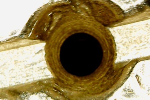

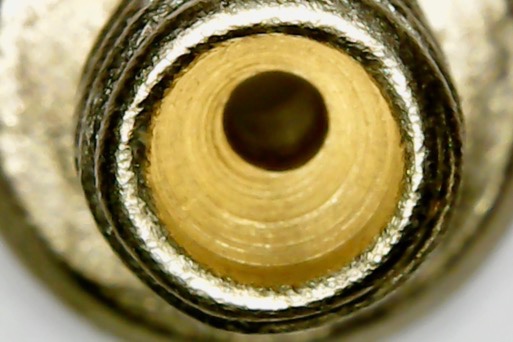

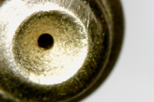

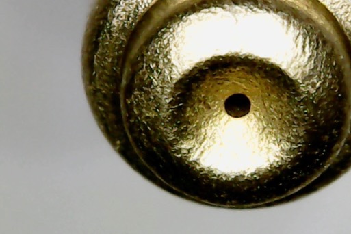

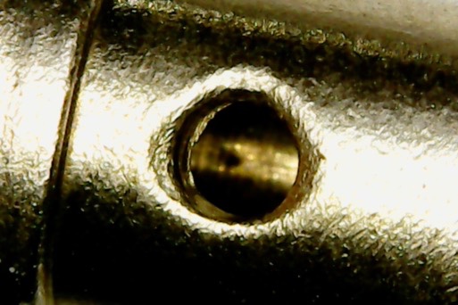

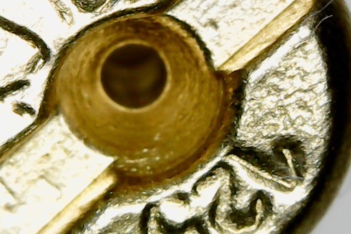

vous savez que les gicleurs ne sont pas tous en pièces détachées et qu'ils sont parfois bien encrassés ...
A la Clinique, on a rajouté une manip supplémentaire pour les nettoyer, après les ultra-sons (et chimie adaptée), notamment l'intérieur du gicleur.
En images :

Bon, l'idéal serait aussi de tester leur débit mais trouver un débitmètre Solex appartient au domaine de l'inimaginable ...
