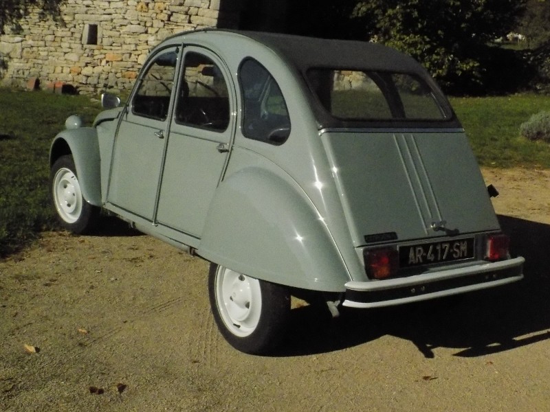

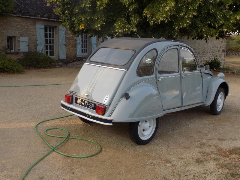

Mon aile avant-droite se termine par une espèce de cornière soudée sur le bas de l'aile et qui comprend 4 trous pour visser (ou riveter ?) la bavette en caoutchouc. Il n'y a rien de semblable du côté gauche (voir les 2 photos des profils droit et gauche, mais il est difficile de voir exactement la différence entre les 2 ailes).
Soit mon carrossier a monté une aile plus ancienne que sur mon modèle de 1977 et qui ne comprend pas de fixation pour une bavette. Soit cette cornière s'est dessoudée ou a disparu.

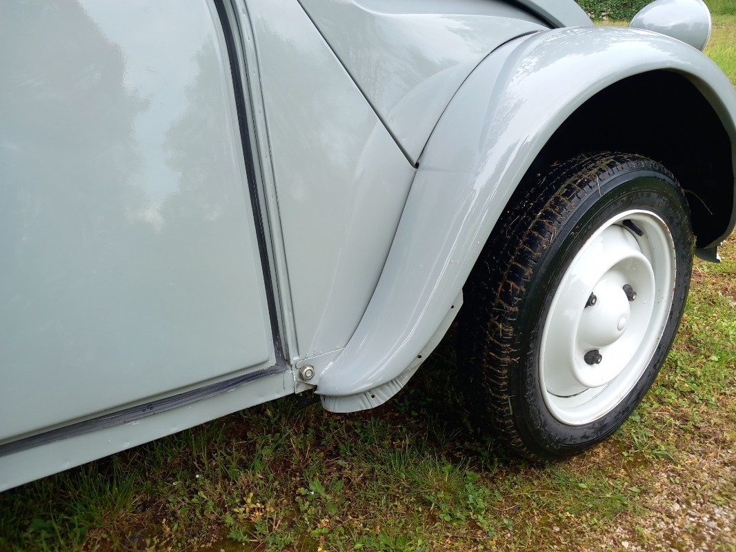

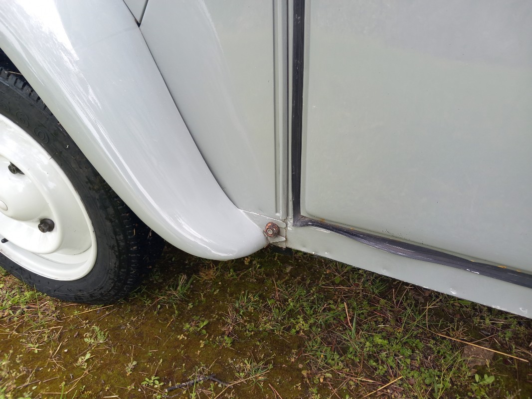

Voici 2 photos qui montrent la différence entre les 2 ailes.
Messages : 7374
Re: fixation des bavettes d'ailes avant
Sur la 1ère photo l'aile est conforme, tu peux fixer la bavette mais sur la 2ème photo il manque un bout pour fixer l'autre bavette, c'est bizarre
