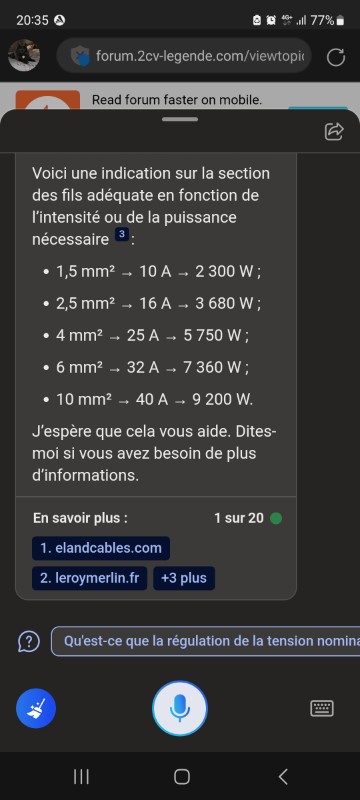

J'ai trouvé ce tableau
Si je le suis, du fil de section 1,5 est suffisant.
Mais c'est énorme 2300 watts sur un fil de 1.5 :???:

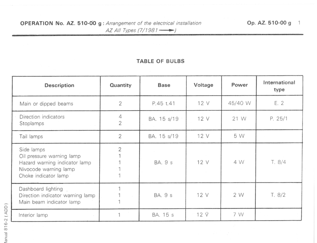

Pour compléter la réponse de Charlystone :
Donc dans tes fils de barre de phares, pour chaque phare, il va passer au plus, 45 Watt / 12 Volt : au plus 4 ampères. Un fil de 1 mm2 suffit amplement pour recâbler ta barre de phares.
PS : les 2300W sur ton tableau, c'est sous 220V ...
