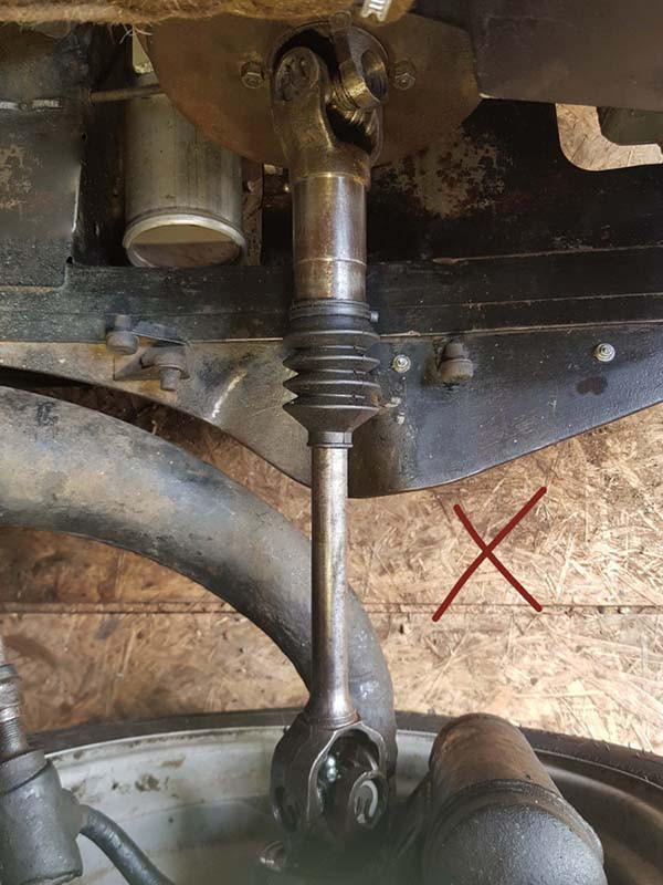

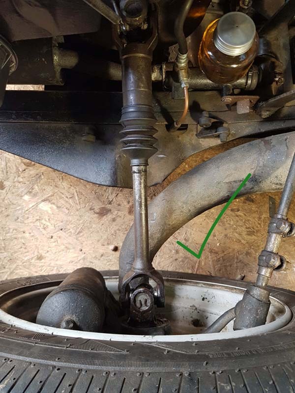

Bonjour à tous. J'ai un problème d'alignement du cardan. Celui de gauche est bon mais peu importe ce que j'essaie celui de droite a un léger décalage de quelques degrés, j'ai essayé d'autres cardans côté boîte et côté roue mais c'est toujours pareil. Quelqu'un peut-il me dire ce qui ne va pas ici. Cordialement.

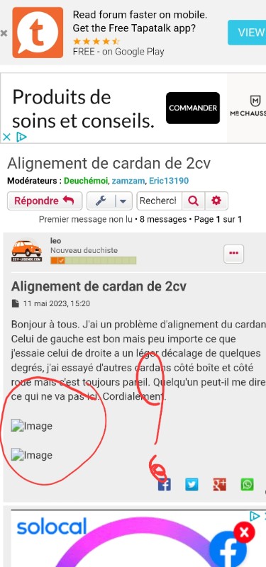

Salut, peux-tu reposter les photos, s'il te plaît?

Faute de frappe, il me semble que notre ami avait posté 2 photos qui n'y sont plus. A moins que je me fourvoie.

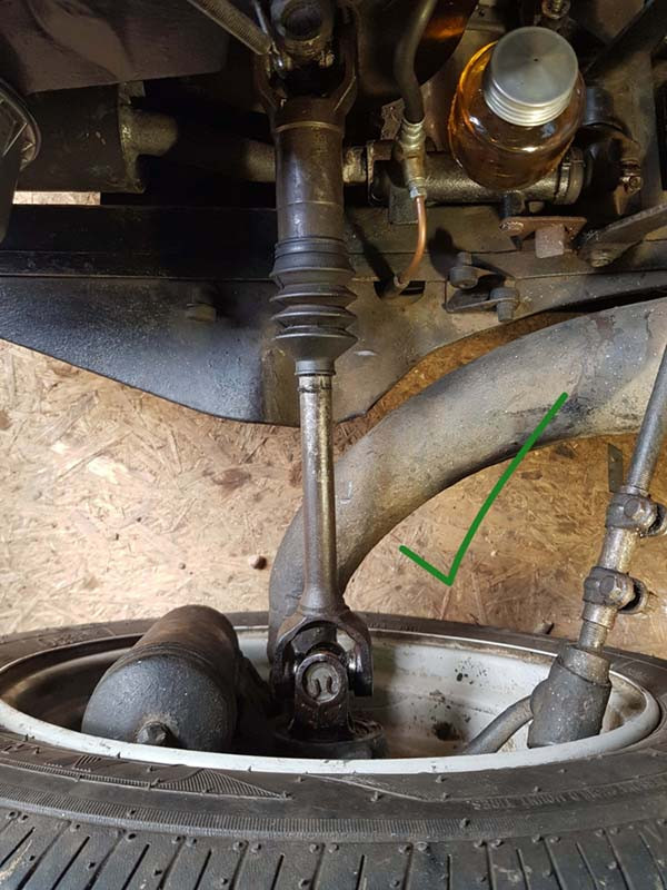

Et comme t'es trop classe, je te remets les photos ... hébergées sur le serveur du forum !
(quand on vous dit d'utiliser le serveur local !! viewtopic.php?f=17&t=8328 )

Quelqu'un a-t-il une idée de la raison pour laquelle ces cardans ne sont pas dans le même plan. il me semble que la machoire à coulisse et le cardan ne font pas la paire. les cannelures sont coupées différemment.

Sur mon AZ de 61, je suis dans le même cas que toi.
J'ai un cardan parfaitement aligné, et l'autre légèrement décalé, quel que soit le cran de cardan.
J'ai remarqué que les 1/2 cardans de sortie de boîte était très légèrement différents, je pense qu'un des 2 a été remplacé, peut-être par une autre marque.
Bref, cela doit arriver quand le cardan et le 1/2 cardan sont dépareillés.
Au final j'ai des mini à-coups quand je suis complètement braqué, mais en ligne droite ou courbe, ça ne gène pas...

J'ai enfin trouvé une paire assortie et alignée, je les adapterai cet hiver. Bizarre, ils ne sont pas tous identiques.
