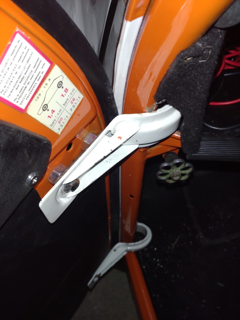

Peut tu nous faire des photos, des charnières et de ta porte ,ouverte et fermée
Messages : 9284
Re: Portiere avant conducteur, sur une 2cv
Voici les photos de @jussibou
Voilà @CHARLYSTONE ;)
Messages : 7038
Bonjour, pourquoi y a un écrou sur la charnière, à la des 2 visse de 7 :???: c'est normal que ta porte est de travers

Messages : 7038
Bonjour, es ce que les charnières sont d'origine, car elles ne ressemble pas aux mienne, bizarre, elles ont un renfort ,celle du haut paraît plus grande
Pour moi c'est pas ceux d'une 2CV, peut être d'une Ami 6 ou 8

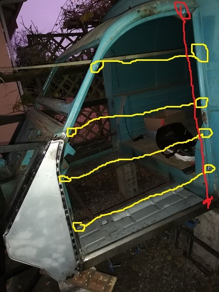

J'ai eu un souci identique sur mon AK , précisément sur la portière droite ...
Le problème (que je connaissais) venait de la déformation de l'avant gauche de la Deudeuche suite à la chute inopinée de la voiture dans un fossé de 1 m de profondeur après avoir parcouru, sans conducteur qui avait oublié de serrer le frein à main, quelques dizaines de mètres avant de basculer dans le fossé...
Conclusion : tu peux vérifier la bonne position de la caisse à gauche en prenant plusieurs points sur la partie droite qui n'a pas de soucis d'après ce que tu dis.
Voilà les cotes que j'avais relevé à droite et reportée à gauche , ce qui m'a permis de constater que la caisse, sur le choc, avait reculé de 1,5 cm à gauche...j'ai dû redresser au vérin hydraulique...
pose gouttière et tole d'auvent gauche (1).jpg (86.87 Kio) Vu 3722 fois
