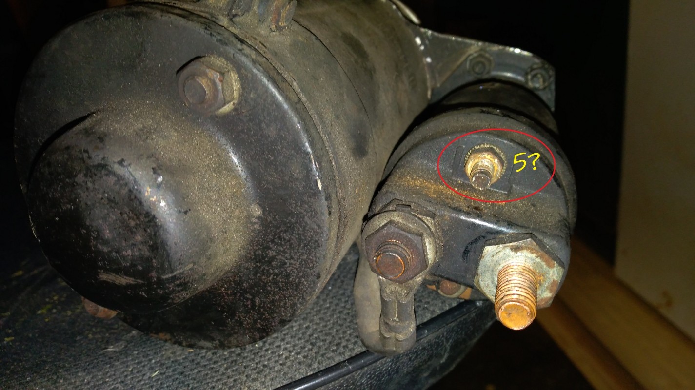

La vis de 5 du démarreur c'est bien la petite vis qui se trouve à coté de la grosse vis sur laquelle est vissé le + batterie ?
Messages : 6793
Re: panne de démarrage de ma 2cv batterie semble ok
C'est ça, profite de nettoyer tes cosses avec du papier abrasifs celles des câbles et les bornes de ta batterie

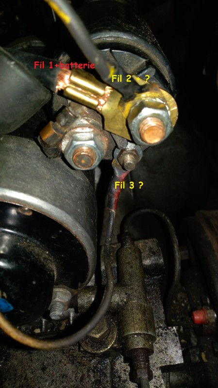

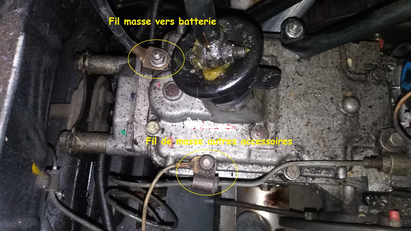

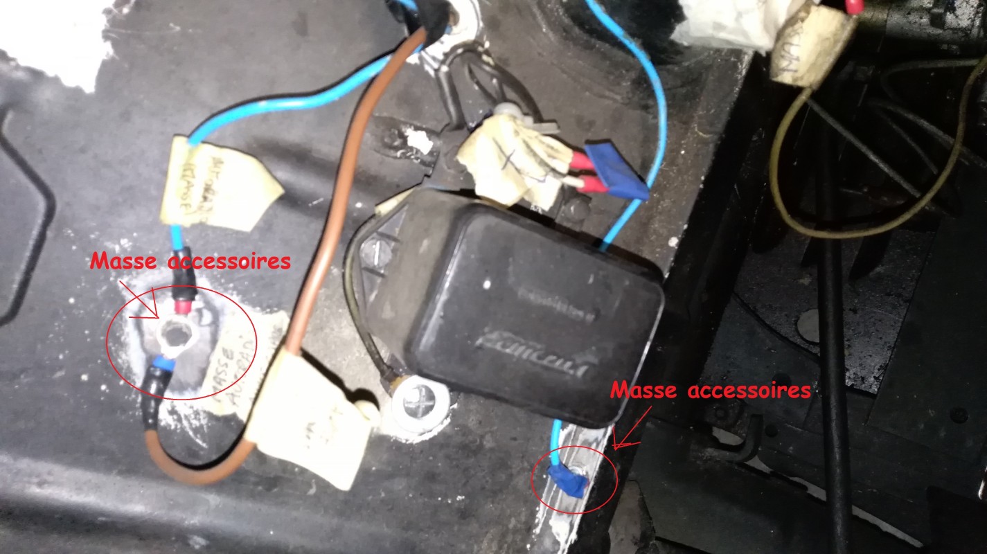

sinon j'ai fais des photos de mon démarreur je vous les envois, j'ai fais aussi une photo de la masse qui connecte à la batterie, et les masse qui sont supplementairse et qui connecte des accessoires . vous me direz ce que vous en penser d'ailleurs!
autres question pourquoi on appelle la tige filetée 5 ?
est ce plus judicieux de prendre toutes les masses des accessoires directement sur la boite de vitesse avec la grosse vis ( entouré de jaune sur ma photo) ?
mon démarreur ancien
démarreur insstallé sur la voiture
masse de batterie prises sur la boite de vitesse
masses supplémentaires accessoires prises sur le tablier
Messages : 6793
