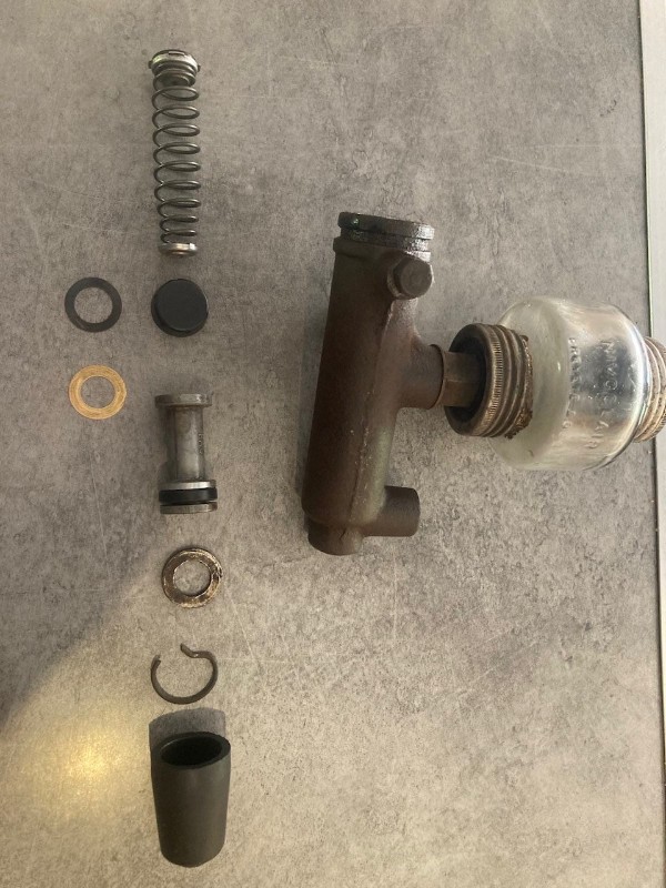

j'ai demonté mon maitre cylindre (2 cv azu 1958) pour remplacement des joints et je n'ai pas fais attention ou étaient montées les 2 rondelles fines (1 en bronze et 1 acier)
qui peut m'éclairer la dessus?

La rondelle fine en laiton se place entre le piston et la coupelle du maître-cylindre, pour la deuxième rondelle, c'est celle qui se trouve dans l'alignement du piston? Si oui, elle va derrière le piston et est verrouillée par le jonc en acier.

merci pour la réponse
je suis assez d'accord pour la rondelle en bronze, en regardant de tres pres j'avais remarqué la trace des trous du piston donc deduit sa position possible, merci de le confirmer
la rondelle en acier est tres fine (idem la rondelle bronze)
la rondelle qui est derriere le clips est tres épaisse (env 2 mm)
donc je sais pas trop ou allait cette rondelle acier tres fine (meme diametre ext que la rondelle bronze)
j'ai cherché un éclaté du maitre cylindre mais sans succès
merci encore

Je suis exactement à la même étape que vus et cherche le bon ordre de montage.
Pourriez-vous me confirmer ?
En partant du fond du maître cylindre:
Coupelle métallique +joint >ressort > joint coupelle > rondelle fine > piston > joint sur piston avec écartement orienté vers l’arrière > rondelle épaisse > circlips > cache poussière.
