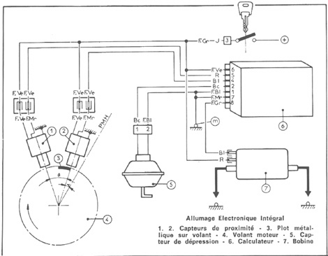

la Visa a été la première Citroën de série, a avoir un allumage éléctronique (fabriqué par Thomson et Motorola)
Il y a deux capteurs d'allumage et pas de vis platinées (bobine d'allumage marron, à impédance plus faible que la bobine noire de nos 2cv) :

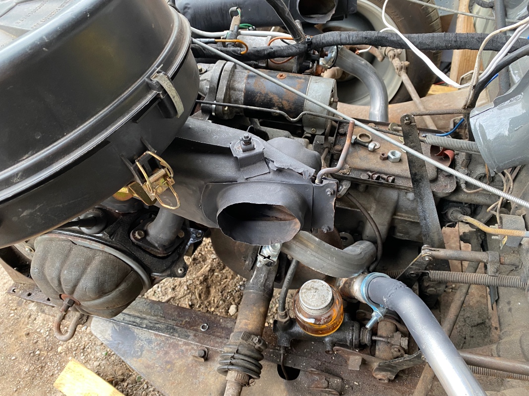

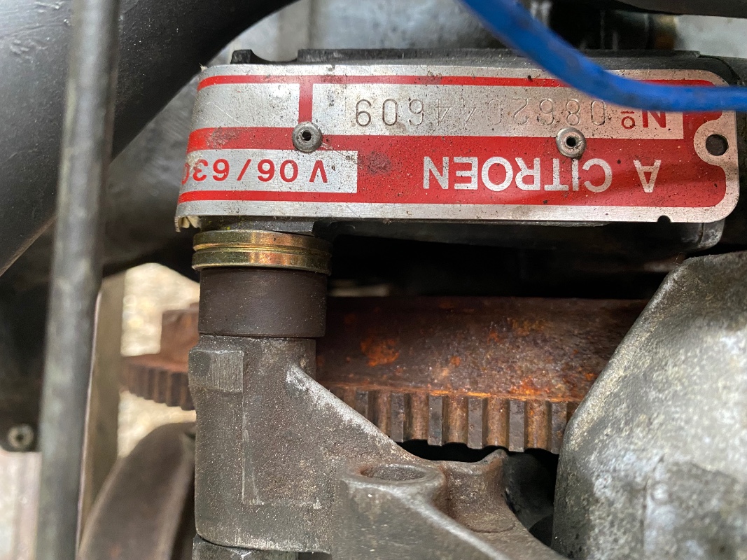

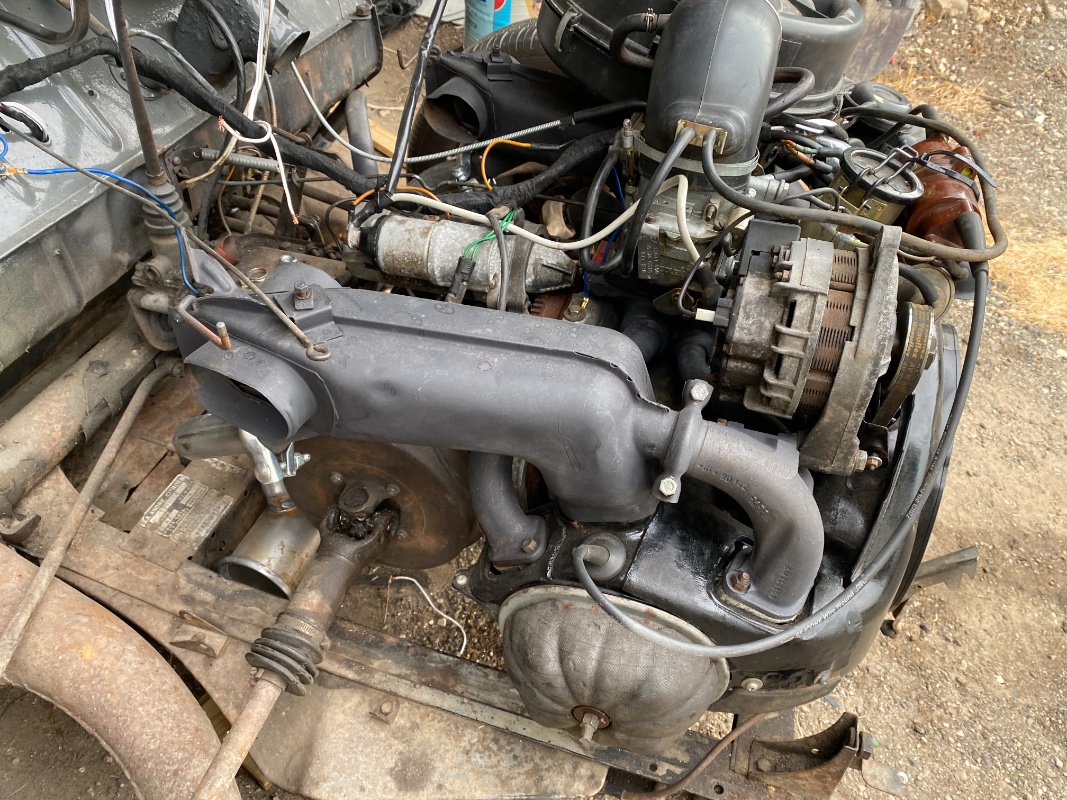

PS : jimmy2cv, sur ton moteur, tu as un carbu Solex ou un Weber ? Tu as du modifier ta cloche "origine" pour y mettre les capteurs ? Tu nous fais des photos de ton installation ? Et c'est quoi un 630 ? Pour moi, la cylindrée du Visa, c'est 652 cm3.
PS 2 : il n'y a pas non plus, de condensateur.
jimmy2cv
Messages : 102
Enregistré le : 13 déc. 2021, 21:33
Ma deuche : 2cv Az 1965
Date de naissance : 31 janv. 1983
Localisation : Yvelines
Re: Problème montée en régime 2cv 630
Message par jimmy2cv »

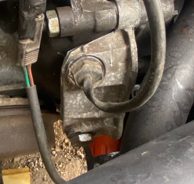

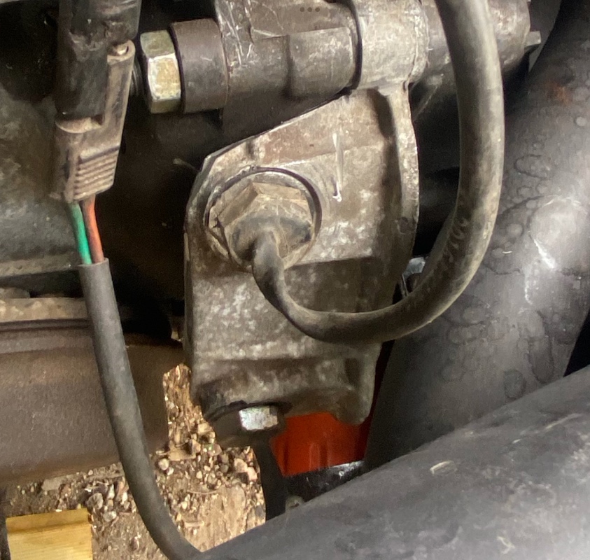

Bonjour lolodubalaou, et merci pour ton retour, effectivement c’est un allumage électronique, mon carburateur est un solex 26/35, le moteur est effectivement un 652 mais il y a 2 models 630 et 640 il me semble. Moi j’ai le V06/630.
J’ai laissé le volant moteur d’origine au moteur, mais j’ai mis des entretoises et ai fraiser la boîte pour que cela monte. J’avais fait un support pour les deux capteurs, mais pensant que mon problème venait de la j’ai découpé la boîte de visa pour récupérer les supports, mais cela n’a rien changé.

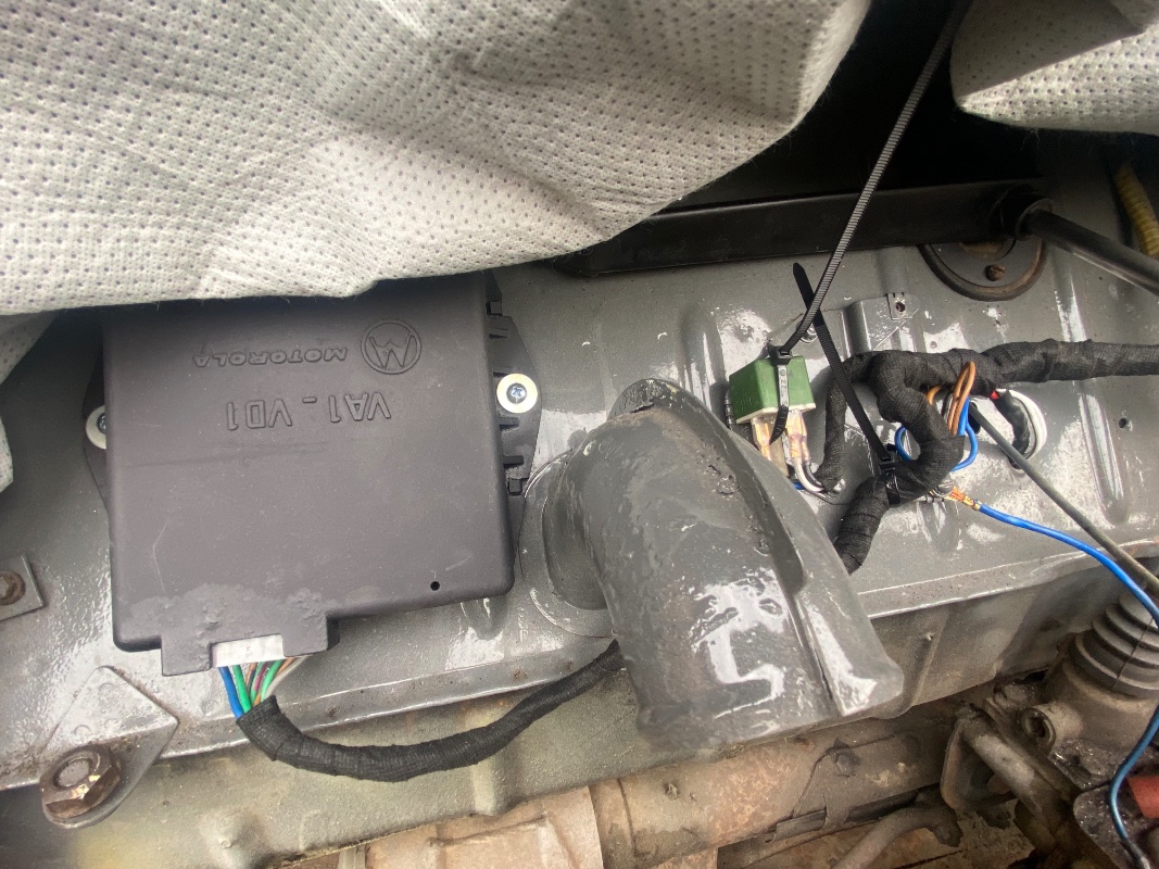

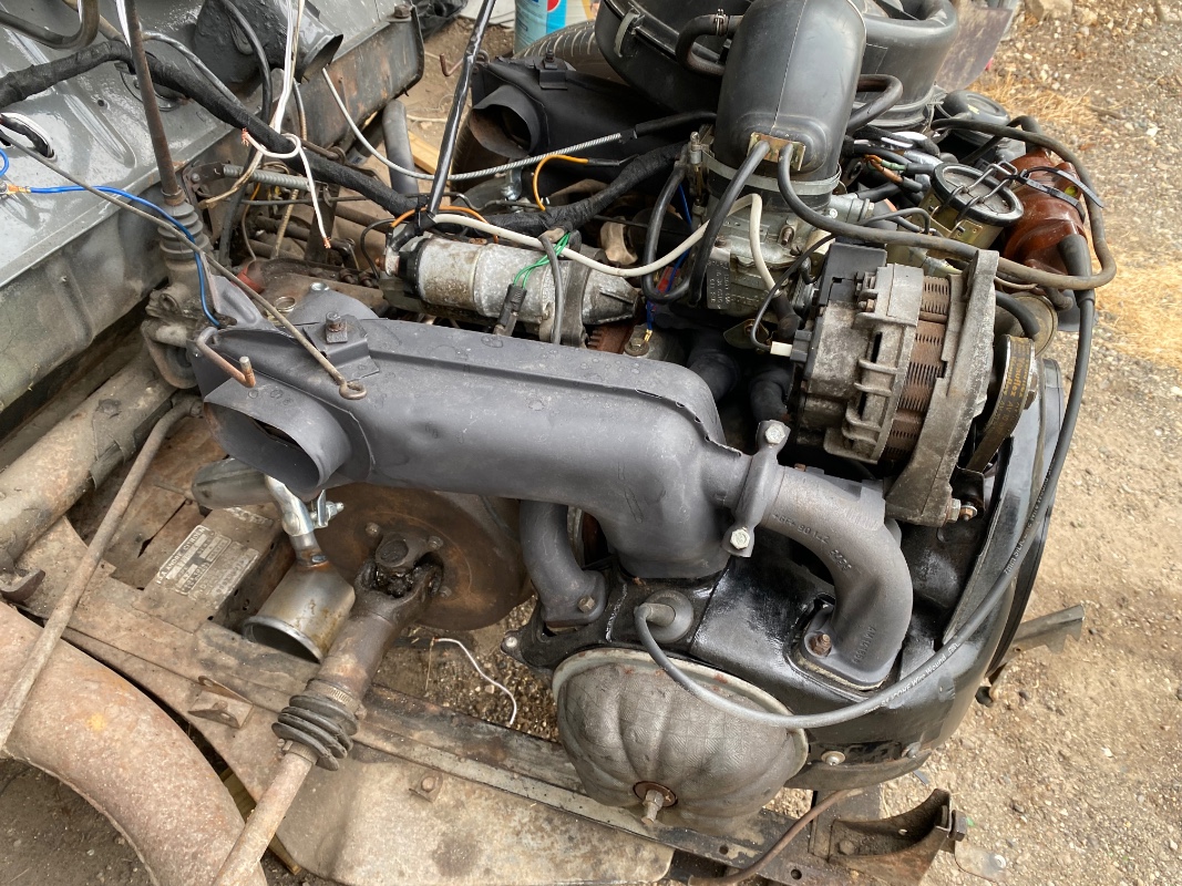

http://forum.2cv-legende.com/download/f ... w&id=37086
Le boîtier électronique, ainsi que le relais de démarreur que j’ai installé
