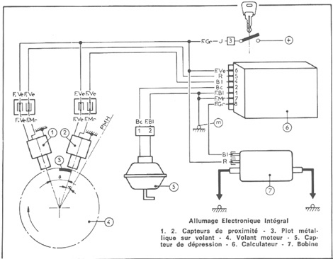

la Visa a été la première Citroën de série, a avoir un allumage éléctronique (fabriqué par Thomson et Motorola)
Il y a deux capteurs d'allumage et pas de vis platinées (bobine d'allumage marron, à impédance plus faible que la bobine noire de nos 2cv) :
PS : jimmy2cv, sur ton moteur, tu as un carbu Solex ou un Weber ? Tu as du modifier ta cloche "origine" pour y mettre les capteurs ? Tu nous fais des photos de ton installation ? Et c'est quoi un 630 ? Pour moi, la cylindrée du Visa, c'est 652 cm3.
PS 2 : il n'y a pas non plus, de condensateur.

Bonjour lolodubalaou, et merci pour ton retour, effectivement c’est un allumage électronique, mon carburateur est un solex 26/35, le moteur est effectivement un 652 mais il y a 2 models 630 et 640 il me semble. Moi j’ai le V06/630.
J’ai laissé le volant moteur d’origine au moteur, mais j’ai mis des entretoises et ai fraiser la boîte pour que cela monte. J’avais fait un support pour les deux capteurs, mais pensant que mon problème venait de la j’ai découpé la boîte de visa pour récupérer les supports, mais cela n’a rien changé.

Carburateur échanger, mais toujours le même problème… pensez qu’un boîtier électronique défectueux puisse faire cela ?

jimmy2cv a écrit : 20 juin 2023, 17:03 pensez qu’un boîtier électronique défectueux puisse faire cela ?
Un allumage élec défectueux, ça c'est déjà vu. Si tu as conservé les rupteurs et le condo que tu avais avant, remets les et vois si cela change quelque chose.

Malheureusement ce n’est pas possible, il n’y a pas de cames sur le vilebrequin comme les 2cv …

Il ne me reste plus que le boîtier à remplacer et éventuellement la capsule à dépression

jimmy2cv a écrit : 21 juin 2023, 18:27 Il ne me reste plus que le boîtier à remplacer et éventuellement la capsule à dépression
Il est possible que la capsule soit en cause, normalement elle participe à la variation de l'avance en fonction du régime/charge moteur.

C’est ce que je penses aussi, mais je ne suis pas certain que cela l’empêcherai de bien tourner au ralenti ? Je penses qu’elle doit pouvoir se tester… ou sinon il faut que j’en trouve une autre pour essayer.

Résolu : bonjour à tous, je reviens vers vous pour informer que le problème venait bien du boîtier électronique !!! Après remplacement de celui-ci elle tourne à merveille et mon bien dans les tours !!!
