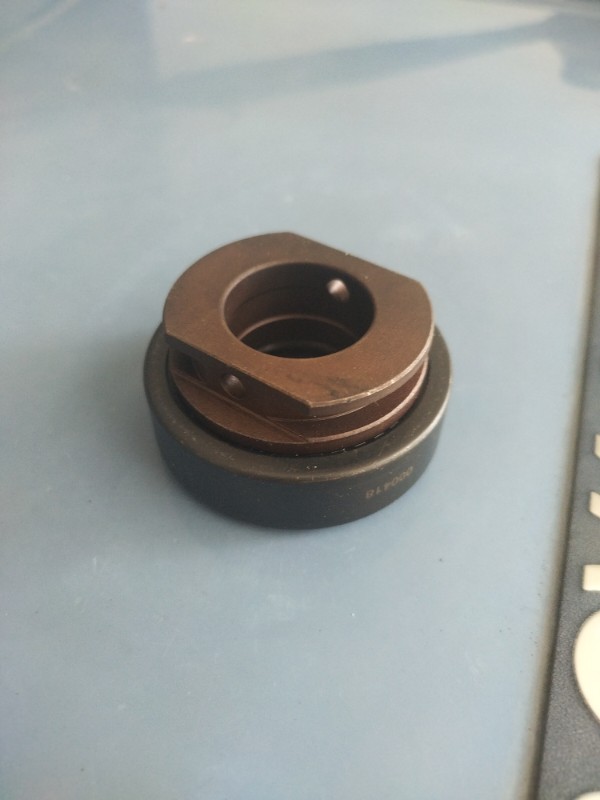

Bon, la série "ces voitures commencent sérieusement à me casser les c*****es", j'ai reçu mon embrayage, on a tout démonté chez le collègue, et... eh ben c'est pas le bon
La voiture est de 80, mais apparemment l'embrayage est un modèle après Avril 82.
La butée est différente, mais la même épaisseur. Est-ce qu'il est possible d'utiliser une nouvelle butée à la place de l'ancienne ?
Butée existante
Butée neuve
Re: Butée d'embrayage de 2cv - quelles pièces ?
Posté : 09 août 2023, 10:58
par Eric13190
Désolé de ta mésaventure
Dans l'absolu, je ne sais pas.
Et si tu téléphone au fournisseur pour lui poser la question?

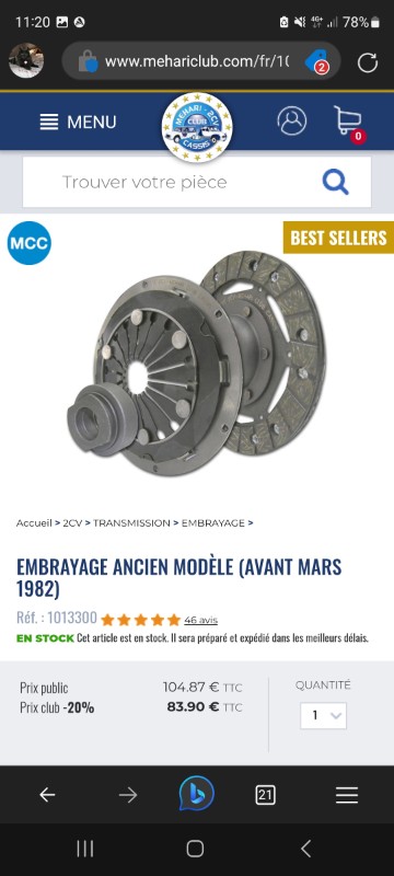

Posté : 09 août 2023, 11:28
par Eric13190
Malheureusement, les systèmes semblent différents, dû moins visuellement.
Système avant 82 et son volant moteur
Système après 82 (celui qu'il te faut)
Posté : 09 août 2023, 12:43
par Pat_finlande
Oui, le disque d'embrayage n'est pas interchangeable, c'est clair.
J'ai appelé Burton sur les conseils d'
@Eric13190 ,
leur mécano me dit que la butée devrait fonctionner. Donc on attaque le remontage.
