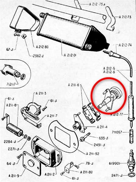

Cette pièce est le support des masselotte d'allumage :
http://forum.2cv-legende.com/search.php ... 2Ballumage
Support Masselottes.jpg (60.02 Kio) Vu 3439 fois
J'ai bien peur qu'il faille ouvrir pour changer cette pièce. Attends plus d'avis.

Elle est au bout de l'arbre à cames, ce qui implique d'ouvrir le moteur. Je ne savais pas qu'elle se démontait. C'est une grosse opération qui nécessite de sortir le moteur. Il y a peut-être un moyen de refixer cette petite patte. Je ne vois pas comment là, mais certains seront peut-être plus malin. Espérons...
