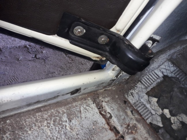

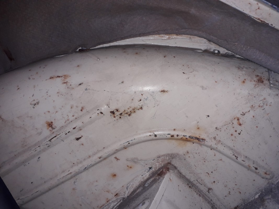

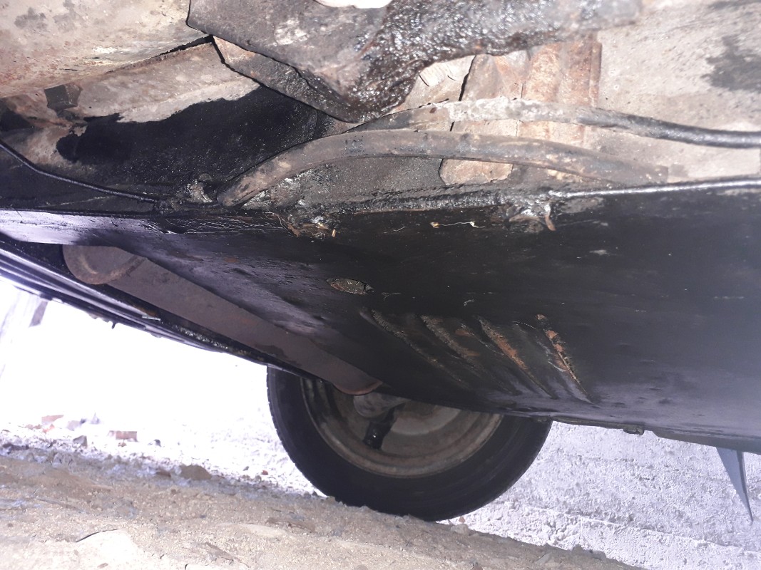

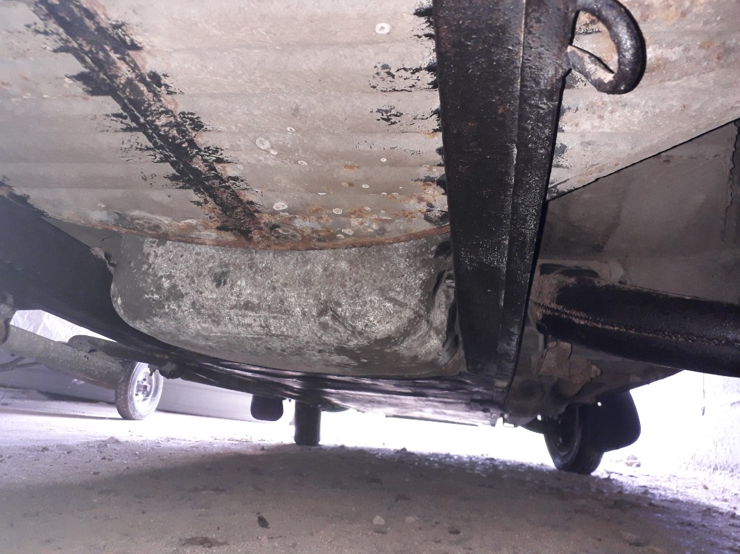

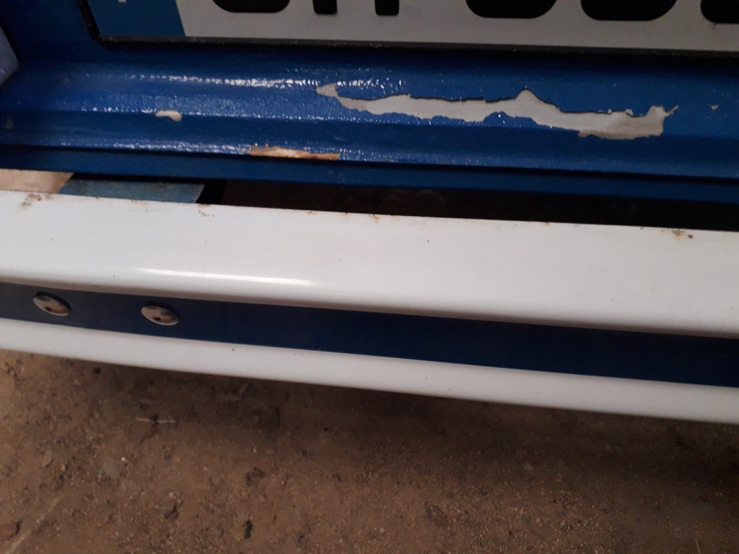

Bonjour a tous je viens d acquérir une 2cv dans un état correct me semnle t il .
CT ok.
Je vois bien qu il y a pleins de choses à faire . Je voudrais les faire par ordre de priorité en fonction de l urgence ( rouille et autre corrosion).
Je m y connais peu mais je suis assez volontaire pour les travaux " pas trop techniques"
Si vous pouvez m orienter sur l urgence de la rouille a traiter merci car j' ai cru comprendre que c était un talon d Achille.metci
J' ai pris des photos, si vous pouvez m éclairer sur les priorités car je ne sais pas ce qui craint le plus, par quoi commencer. Merci a vous :)
Cordialement
Patosh

Salut @patosh
Elle a l'air pas mal cette 2cv.
Question. Rouille, la 2cv s'y connait :D
Sonde les zones les plus touchées avec un objet contendant pour vérifier qu'il n"y est pas de rouille perforante.
Si rouille surface, tu gratte et tu passe un antirouille, ferose par exemple.
Le chassis a été "peint" pour l'occasion, insiste.
Bon sondage.

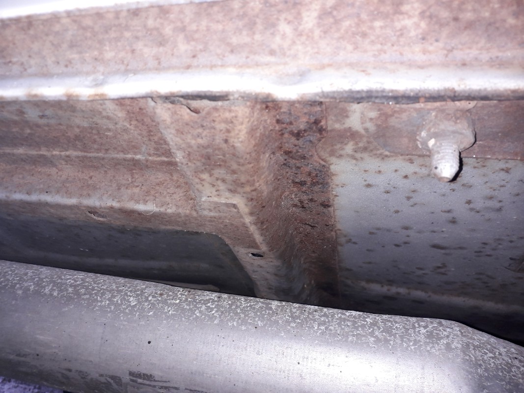

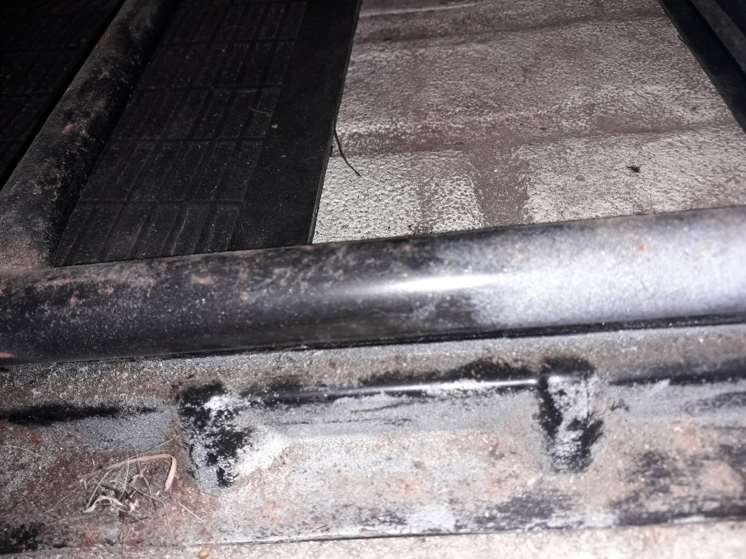

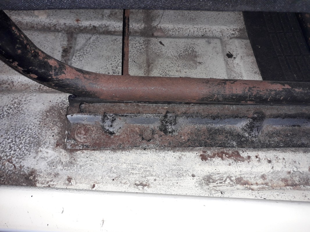

Merci de ta réponse, nettoyer a la brosse métallique ? Est ce une bonne idée ?
J ai ajouté quelques photos
Messages : 7054
Re: La mettre sur son 31.
Bonjour, d'après les photos, ce n'ai que de la rouille de surface, pas très grave, pour le plancher il faut juste décoller les couches de blackson,et contrôler si y a de la corrosion et regarder aussi sous la voiture

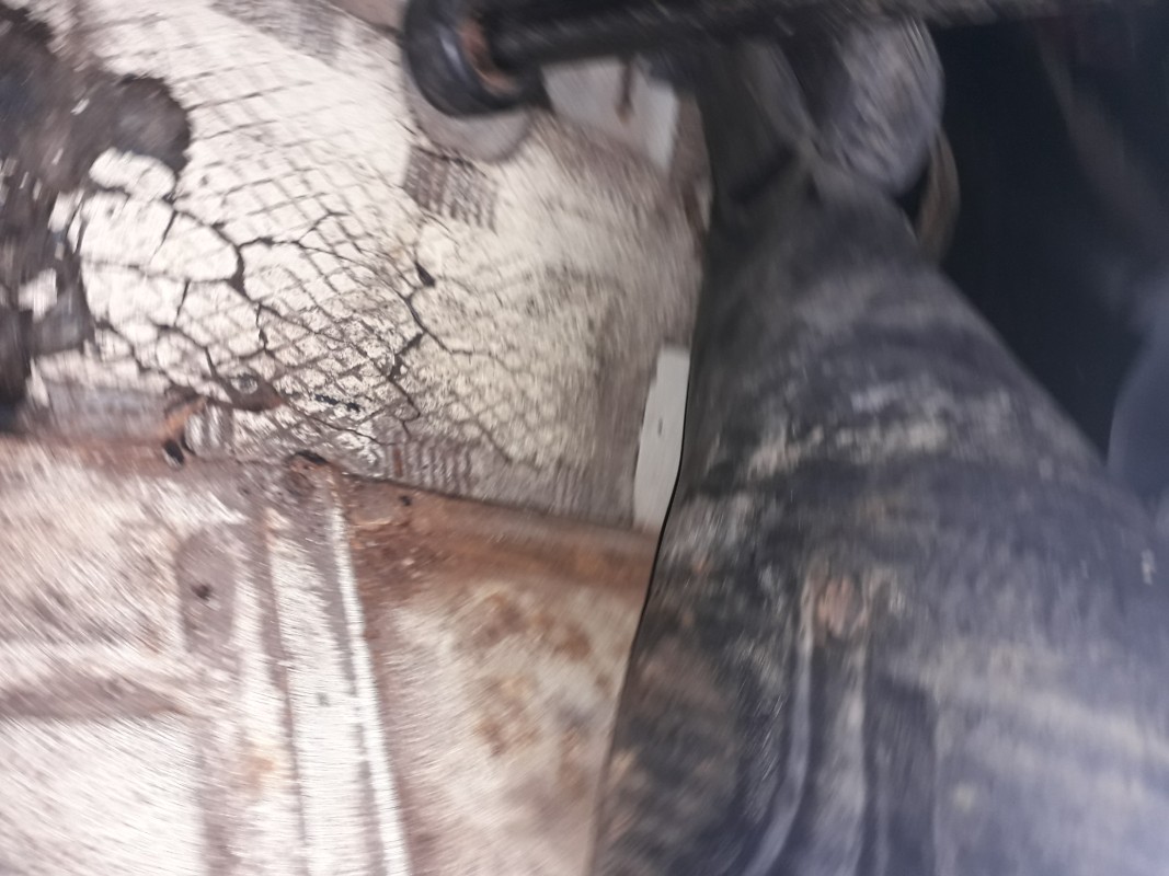

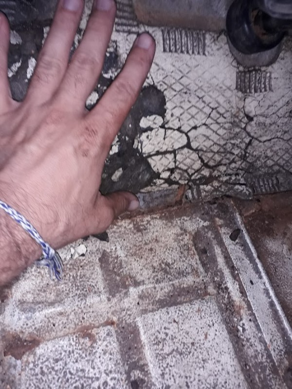

Bon au final, j ai écouté vos conseils, j ai gratté et mauvaise suprise le plancher pédalier est hs coté conducteur.
Quand j appuie avec mon pouce , il bouge ....pas bon pas bon
Du coup, bon il faut décaisser , ect .
Je n ai ni les compétences ni l espace pour faire tout cela. , euh ben en fait pas du tout du tout le budget pour restauration complète non plus...
Avez vous une idée de facture pour le faire faire chez un pro ? (carrossier ou restaurateur)
1000 , 2000 , ou plus 3000?

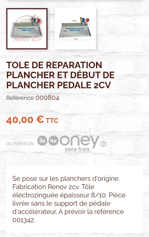

Bon ton plancher est fatigué, mais pas troué, c'est ça?
Si il a encore son intégrité, tu peux traiter pour stopper ou du moins ralentir le phénomène.
Ensuite, tu peux, toujours dans l'esprit de gagner du temps et être en sécurité, poser un plancher de réparation:
https://www.renov-2cv-mehari36.com/fr/c ... 09293.html
Ou encore suivant l'étendu des dégâts
https://www.renov-2cv-mehari36.com/fr/c ... 08333.html
Dans ton cas, c'est cette derniere référence qu'il te faut.
L'important c'est qu'elle passe extérieurement le CT, si tu le pose bien, avec un bon camouflage,c'est possible:
http://forum.2cv-legende.com/viewtopic. ... le#p166957
Bon courage pour la suite.

Merci merci.
Pour les rivets, il semble que ce soit refusé par le ct .
Sans decaisser, je pourrais découper, souder.
Par contre pour le camouflage ca va etre chaud non?

difficile de faire un dia precis sur la photo, mais un bon soudeur remets un bout de tôle définitif, cela a été fait sur mon az en 2006 et depuis je surveille, un nettoyage et protection régulière, pas de soucis, apres selon les CT ils ne sont pas forcement difficile je ferais des photos de mon aca qui passe au ct
Messages : 9312
Re: La mettre sur son 31. Priorités en fonction de l'urgence pour retaper ma 2cv
Pourquoi pas, un peu de blaxon "cache misère", du moment où tu sais que ta réparation est correcte, après tu fais comme Alain (@celeste ) tu surveille.
