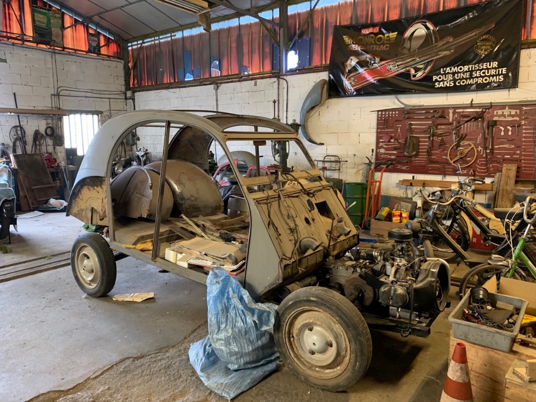

La 2cv a été entièrement démontée, châssis réparé et ainsi conservé, il était plutôt en bon état en réalité. Les parties mécanique moteur-boite-embrayage, trains roulants et système de freinage entièrement revus. Quelques éléments de carrosserie, capot, portes avant et ailes arrière déjà préparés chez le même carrossier que je fais travailler.
Puis d'autres préoccupations de la part de son ancien propriétaire, elle patientera ainsi une grosse dizaine d'années avant que je n'en fasse l'acquisition.
Dès l'acquisition, je décide de conserver l'ensemble châssis roulant, monté de sa mécanique chez moi, tandis que l'intégralité des éléments de carrosserie sont déposés chez le carrossier.

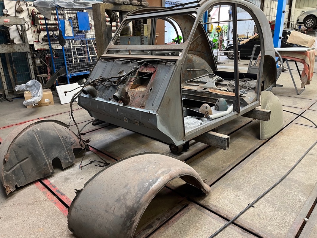

Les travaux sont débutés, nous décidons de changer les 2 planchers latéraux, le plancher pédalier et le fond de coffre. Le reste des éléments de carrosserie, ailes, portes et capot sont en bon état. Seul le hayon de malle arrière est à remplacer, ou pas....??

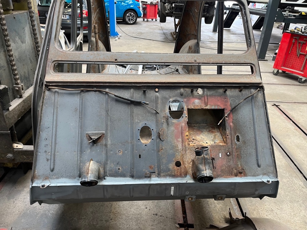

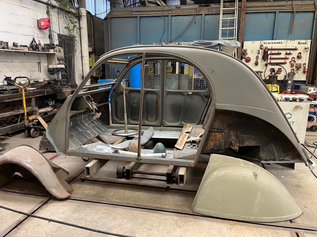

Chez le carrossier :
Faisceaux déposé :

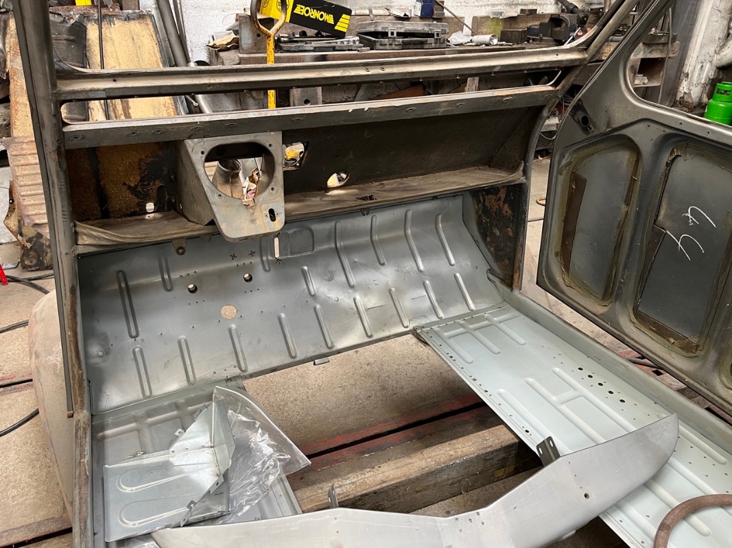

Planchers remplacés :

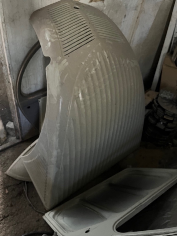

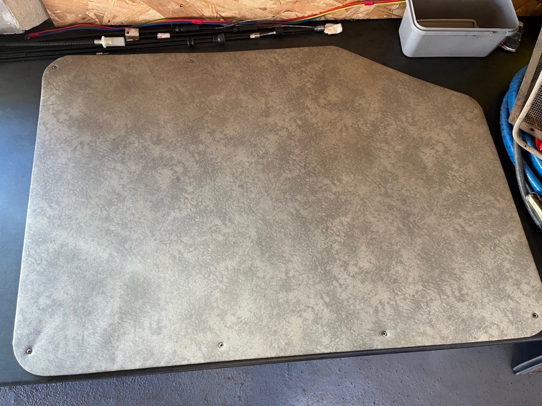

Le capot en attente depuis plus de 10 ans, bon travail puisqu'il n'est pas dégradé malgré les années d'attente !! :

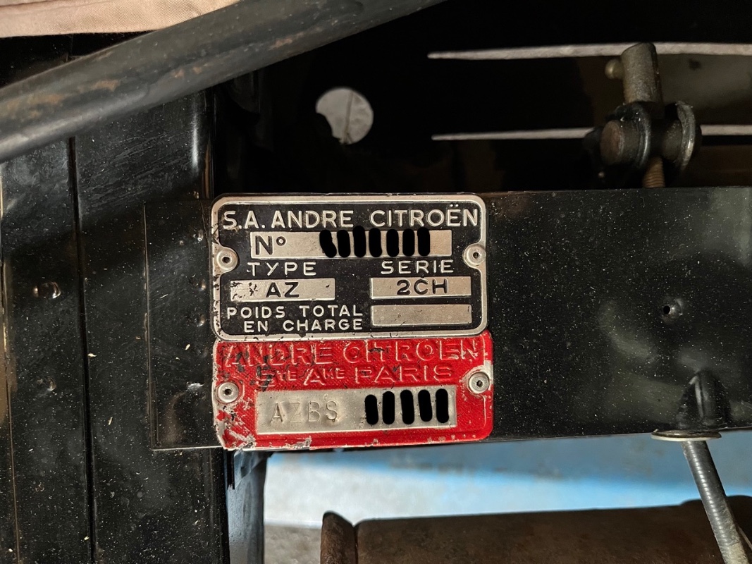

En fait assez peu de doute sur le fait que c'est une AZ.
AZL ou AZLP ou autre apparait bien sur la carte grise et la plaque constructeur ?

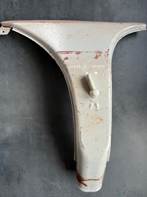

Non cela n apparait pas sur la plaque ou la carte grise a mon avis, cela semble au moins une azl je pense deviner les trous de baguettes bas de caisse et celle du capot, et le P cela est seulement la porte de malle apparu a partir du millésime 57,
les AZ étaient en concurrence avec les azl et azlp jusque 60 minimum, mais 95/100 des autos étaient vendues avec la porte de coffre
sur ce site https://forum.2cv-legende.com/viewtopic.php?t=4184
la grosse difference doit etre la buse de degivrage

Merci, elle a effectivement les joncs alu sur les bas de caisse et capot.
Elle a également le dégivrage et antibuée
Donc une AZL avec option malle rigide est fort probable.
Buse de dégivrage :

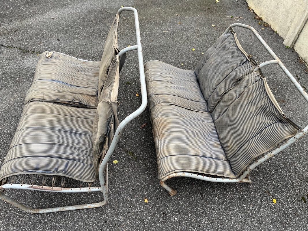

Couleur de la sellerie, enfin ce qu'il en reste ! :
