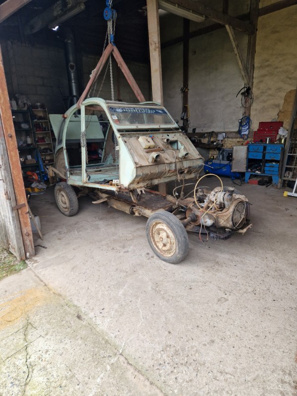

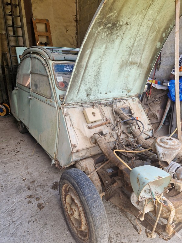

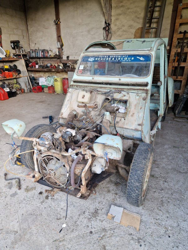

J'ai deja posté en juillet mais pas dans la bonne rubrique quelques trucs sur la tentative de restauration que je vais entreprendre concernant cette 2 cv que j'ai échangée contre un tracteur ...
Ca faisait longtemps que ce me demangeait car plein de souvenirs de jeunesse avec ces deudeuches ...
Bon je n'ai pas la cg, en aurais une et je pense qu'elle est de 1966 mais ne suis pas connaisseur du tout .
J'ai réussi a démarrer la bestiole quelques minutes et au moins je suis fixé sur la mécanique, ca fonctionne .
J'ai démonté capot et portieres, la capote hs et continue en préparant le terrain pour enlever la caisse : les boulons sont tous hs, grippés et ca casse !
On va continuer doucement et préparer de quoi accueillir cette carroserie fatiguée mais motivante .

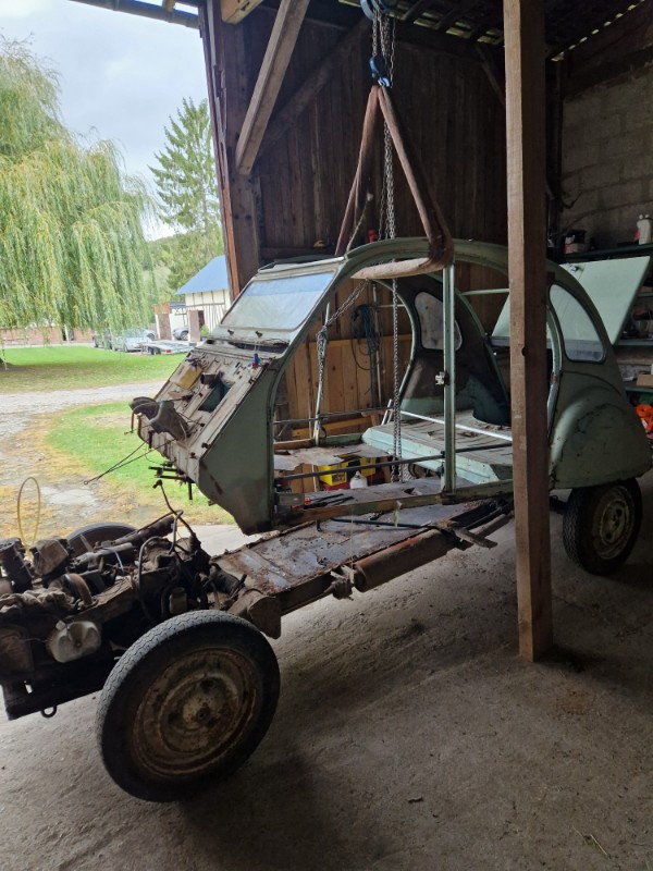

Petite question pour un novice : Peut on soulever la caisse avec un palan + morceau de bois avec protection bien sur pris au niveau de montant de renfort du toit
(sur les 2 cotes en meme temps) ou on risque de se retrouver avec un accordéon ? j'ai bien vu ca en vidéo mais je prefere avoir des avis moins virtuels !!! Je précise
en la decollant au préalable a la main et ne pas vouloir faire un démontage musclé avec ce palan ...
Quand on est seul faut bien se débrouiller .....
Re: Du boulot en vue !
Posté : 12 sept. 2023, 14:54
par arghuk
soude des traverses dans la caisse pour éviter toute déformation... sur la mienne

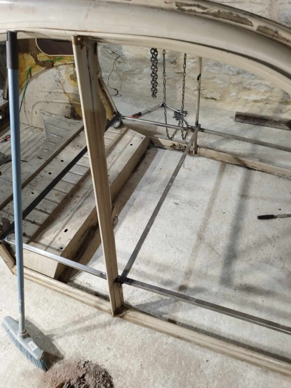

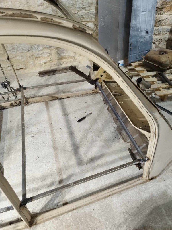

Doucement mais surement , on essaye de démonter proprement en prenant photos et notes . Les boulons qui tiennent la caisse, enfin quasiment tous sont
grippés de chez grippés => disqueuse .
Je vais continuer par souder les 4 tubes pour pas que la caisse bouge car les parties du bas sont hs totalement .

Tous les boulons qui maintiennent la caisse sont enlevés et celle ci ne semble pas vouloir bouger du tout . Bon je n'ai essayé
qu'a la main pour l'instant et suis pas halterophile :) , mais il y a une technique spécial pour la decoller du chassis ?
Merci d'avance
Re: Du boulot en vue sur ma 2cv 1966
Posté : 06 oct. 2023, 09:25
par JPA_47
Bonjour @lorenzo 74 , bonjour à tous,
Après t'être assuré que toutes les vis de 7 ont été enlevées, la caisse doit venir assez facilement, même si elle est peut-être collée au châssis par les bandes d'étanchéifiant d'origine... ou par la rouille !!
Dans mon cas, j'ai utilisé mon pont élévateur pour la soulever, après avoir passé une corde là... où il y a des trous !
Tu peux aussi suspendre un palan à une poutre de ton atelier, et utiliser une corde, comme je l'ai fait. La caisse nue pèse nettement moins de 100 kg.
Il m'a paru imprudent de la soulever en passant les fourches de mon élévateur par les emplacements des portes avant et arrière....
Je travaille seul, mais à deux, il est tout à fait possible de la soulever...
Bonne chance, ça viendra !

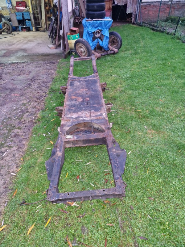

Bon ca y est la caisse est démontée pas sans mal dailleurs !
La partie arriere du chassis est tres malade avec corrosion perforante . Je ne sais si cela vaut le coup de refaire en découpant proprement et
remplacer par une tole soudée . Le ct dit quoi dans ces cas la si c'est fait proprement je précise ?
La carrosserie est plus que malade mais cela me fait moins peur car on trouve tout . Pour le chassis , j'ai cherché des toles de reparation mais
je ne trouve pas pour les 2 longerons a l'arriere . Je cherche peut etre mal .
Posté : 27 oct. 2023, 10:26
par lorenzo 74
J'ai Fini par investir dans une petite clé a choc qui péte fort, la mienne étant au bout du rouleau . Les boulons des essieux sont venus pour un coté .
Les pots de suspension qui semblaient fonctionner correctement sont démontés (pas sans mal) aussi . Vous les ouvrez systématiquement pour controle
des ressorts ? Les silents blocs and co , je mettrai du neuf car trop de corrosion a rattraper et je ne sais pas faire .
Le chassis est fort fort rouillé, percé . J'esperais mais la je crois que c'est mort . J'en ai trouvé un trés propre et sain par une personne tres sympa et a
un prix plus qu'honnéte . Il y a l'air d'avoir beaucoup de gens sympas dans le monde de la 2 cv ...
Le démontage du moteur est commencé ; ca a l'air de se démonter assez facilement . Je veux tout mettre par terre pour verifier avant de me lancer
