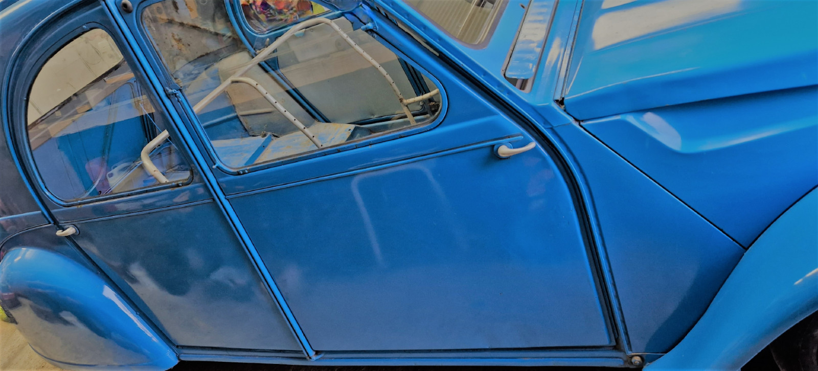

voilà des photos (désolé pour la prise de vue pas terrible)
couleur pas d'origine
plusieurs pièces manquantes et démontées

elle a quel type de compteur? je voulais aussi savoir si moteur d essuie glace ou entrainement par câble, mais je vois que c est démonté

les tours de femetre arriere enfer corresponde a 61, en 65 ils sont caoutchoucs
