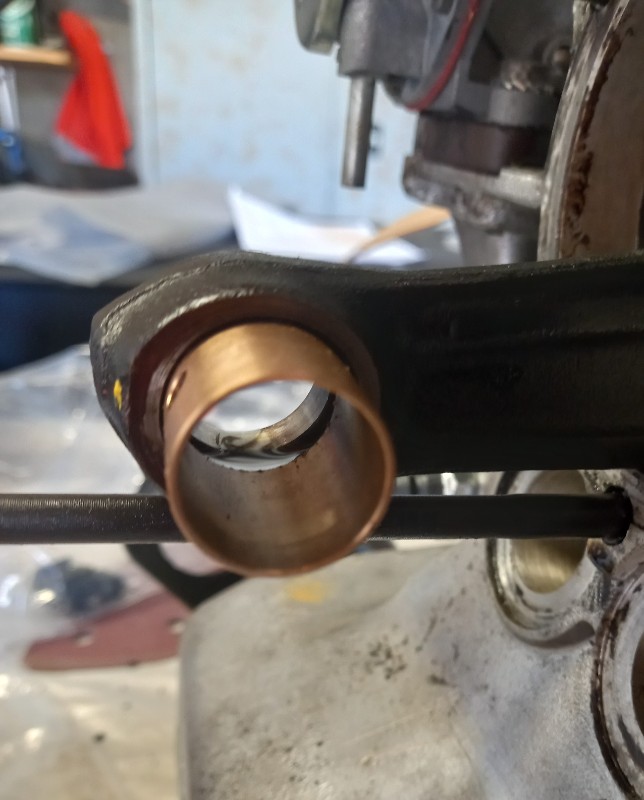

Je refais le moteur de ma belle rouge et j'ai sorti les douilles de bielle qui étaient rayées.
J'ai acheté de nouvelles douilles neuves et surprise....elles rentrent toutes les 2 à la main !!! bizarre !!!! mais pas de jeu par contre.
Normal ?
D'où cela peut-il venir selon vous ?
les 2 bielles HS ??? curieux
Je laisse comme ça, je mets du scelle roulement ?
Merci beaucoup pour votre aide

Hi, Petou,
1 - quand tu as retiré tes bagues "origine", as tu du forcer ?
2 - quelle est le diamètre des bagues (mesuré au palmer ou au pied à coulisse 1/50 ème, au moins) ?
3 - si tu montes ta bague et que tu y mets l'axe de piston correspondant, comment coulisse ton axe de piston ? Il doit passer "gras".

Salut Laurent,
Merci pour ton aide. Mes réponses
1 - quand tu as retiré tes bagues "origine", as tu du forcer ? Oui, je les ai sortie avec un extracteur mais bien sans force extreme
2 - quelle est le diamètre des bagues (mesuré au palmer ou au pied à coulisse 1/50 ème, au moins) ? Je mesure demain au pied à coulisse
3 - si tu montes ta bague et que tu y mets l'axe de piston correspondant, comment coulisse ton axe de piston ? Il doit passer "gras". L'axe passe bien "gras" (en forçant)
Tu vois ce que cela peut vouloir dire ??
Merci à toi
Petou
Merci à toi
