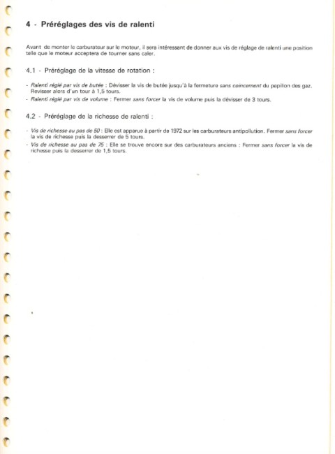

1 - le document Solex qui me sert de référence pour le réglage premier de la vis de débit (bien sûr, après tu affines) :

Re: Carbu solex pour moteur 2cv az - réglage vis de richesse à 3 tours
Re Laurent.
Mon moteur tourne pas bien rond au ralenti. Au ralenti qui est trop haut pour passer la première, (embrayage centrifuge).
Je vais refaire les réglages en fonction de la Doc Solex. Je reviens vers toi avec les réponses.
