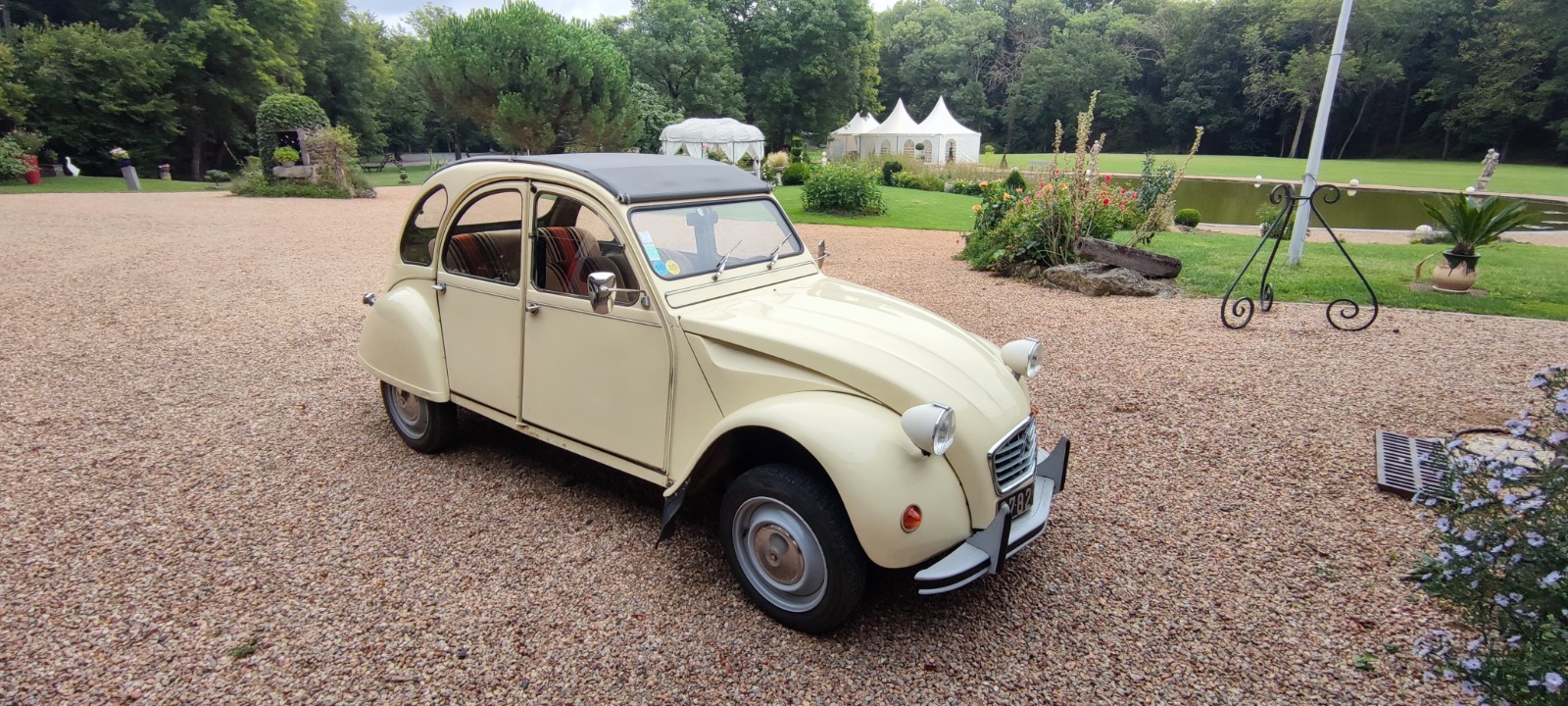

bonjour, je me présente, Sébastien et je viens ici en débutant et avec tout pleins de questions.
J'ai acquis il y a maintenant 1 mois une 2cv AZKB DE 1979 au montant de 9000€
Etat impeccable, châssis neuf, sans point de rouilles, pas de blackson, très belle peinture, sellerie d'origine et en très bon état.
Mon problème est que je tombe souvent en panne. On a réglé les soupapes car j'avais un problème de compression. Sauf qu'elle tire toujours et je ne dépasse pas les 70 même sur du plat. J'ai 8 kilo d'un côté et 7,5 de l'autre, ce que je trouve faible... Est ce normal ?
Elle surchauffe et ne redémarre pas même avec un allumeur électrique. Donc obliger de pousser quand cela arrive et encore quand on peut m'aider ...
Je n'ai pas l'historique de la voiture car le vendeur l'avait acheté il y a 1 ans et n'a roulé que 100 kilomètres avec. (Cadeau pour sa femme qui finalement n'en veut pas) mais apparemment elle serait remonté à neuf.
Mon problème est que je commence a douter de cette voiture et même en être déçu.... Le vendeur est prêt à me payer les réparations a 100% . quelqu'un de très honnête et vraiment gentil mais c'est la voiture qui rend confu. Il peut egal me la racheter sans problème, il me donne le choix
Je ne sais pas si je dois la garder... Je ne sais pas si dans 6 mois j'aurai autre chose.
Mes questions sont que feriez vous ?
La faire reprendre et en racheter une sans savoir qu'elle peut avoir.
La faire réparer mais a quel prix et si ça va durer.
Il y a t'il une différence entre la 2cv4 et la 2cv6 niveau conduite ?
Ne dépassant pas 70 km/h avec la mienne j'avoue que j'aimerai presque une 2cv6. Mais est vraiment le mieux ? Il y a t il une différence conséquente?
Mettre un moteur de 2cv6 a la place de mon 2cv4 ?
Je suis confu, je n'en dors pas car j'aime cette voiture et c'était mon rêve depuis 10 ans... Cette voiture me sort des yeux et j'y suis deja beaucoup attaché depuis 1 mois.
Est ce que je l'ai cher payé par rapport à ce que je vous dis.
Toutes ces questions me font douter ...
J'avais le projet de partir en vacance avec ma compagne mais si c'est pour tomber en panne et même ne pas dépasser les 60 a deux je préfère une 2cv6 c'est il y a vraiment une différence.
Merci de vos réponse que j'attends avec impatiente.

Bonsoir Barbuche et bienvenue.
J'ai déplacé ton post et l'ai mis dans les présentations.
Tout d'abord, 2cv4 ou 2cv6, c'est une histoire de puissance. Si tu veux rouler tous les jours avec et en faire ta N°1, alors une 6 sera mieux qu'une 4, sauf si c'est juste pour aller acheter le pain et aller au marché.
Maintenant, si c'est pour aller bosser tous les jours à 20 bornes, vaut peut-être mieux une 6. Le Puys de Dôme, c'est plutôt pas très plat comme région !
Il faudrait savoir ce que tu appelles "souvent tomber en panne" ...
Qu'appelles-tu "allumeur électrique" ? L'allumage ? Si c'est celà, en la poussant ou en démarrant au démarreur, ça ne joue pas ! Dans les 2 cas, l'allumage se fait via le boitier d'allumage. Le problème doit venir d'allieurs ...
Je comprends ta déception. Maintenant, si le vendeur, qui semble honnête et de bonne composition, est prêt à te prendre les travaux en charge, alors y'a pas photo, trouve le pourquoi, et fait réparer. Fais-toi aider par un club de ta région.

Merci de votre réponse,
Je n'ai pas l'intention d'en faire ma voiture du tout les jours, mais étant a mon compte je peux prendre le temps d'aller à mon bureau.
Mais oui j'ai quand même pour projet de partir peut être en Weekend en amoureux avec ou petite semaine de temps en temps.
Pour le tomber en panne, c'est presque a chaque fois que je sort. Car vu qu'elle perd en vitesse et qu'elle ne monte pas, je suis obligé de forcer en 3eme.
Je passe la 4 uniquement en descente, très peu sur le plat même...
Et oui je parle de l'allumage électronique. Désolé pour le vocabulaire.
En ce qui concerne, le prix est ce raisonnable ?
Serait il mieux de monter un moteur de 2cv 6 ?
En fait que feriez vous a ma place c'est ça surtout
je suis tellement indécis...
