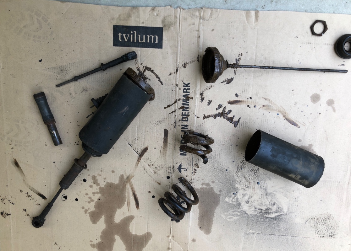

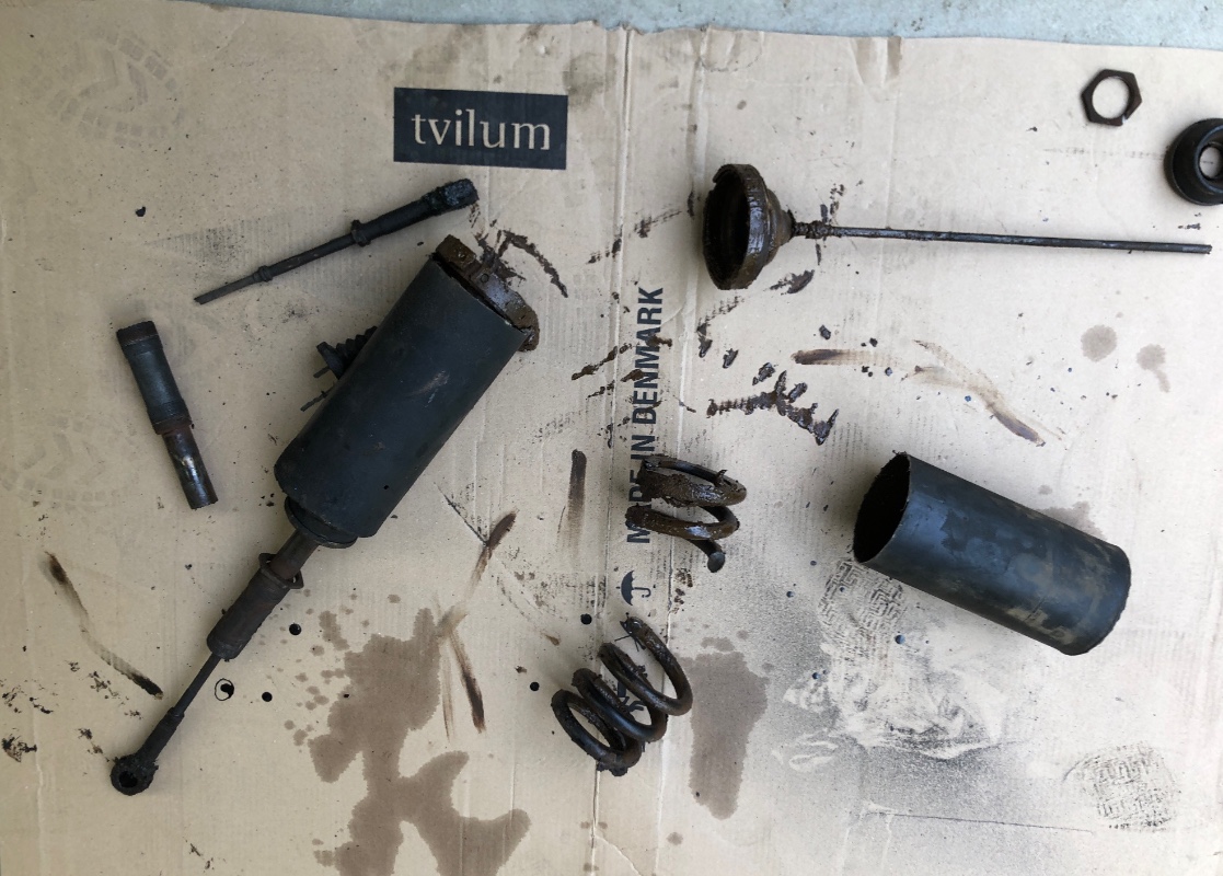

J’ai changé le pot… le diagnostic était bon.. ressort cassé à l’arrière! (Voir photo)
Le plus dur à été d’enlever l’ancien… la rouille, la vielle graisse… 2 écrous ont du être meulés. On était tranquille côté passager (pas de passage d’essence)
Le remontage du nouveau assez facile et rapide. Le plus long à été de régler les tirants pour la bonne hauteur de caisse.
Bon par contre ce fameux jeu de 1 mm a l’arrière entre le tampon et le fût du pot… j’ai pas réussi à l’avoir.
C’est grave?
Le pot tourne bien à la main lorsque les roues sont en l’air…
Bon et sur la route quel bonheur… il devait déjà être bien fatigué ce pot car j’ai juste l’impression d’avoir une nouvelle voiture!! Je vais envisager le replacement du côté conducteur même si d’aspect visuel il semble déjà en meilleur état!
Si vous avez une solution pour trouver et rectifier ce petit jeu à l’arriere (si c’est important) je suis preneur!

Bravo.
Mais dommage de l'avoir coupé en 2! Il suffisait de meuler le cordon de soudure sur un des couvercles, pour que celui-ci s'enlève et permette de vider le contenu du pot. Il est ensuite facile de remplacer ressorts, tirants, coupelles puis de ressouder le couvercle pour retrouver un pot "neuf"...

Merci Francois44.
Oui je sais qu’on peut les ouvrir ainsi mais… je n’ai pas de poste à souder sous la main, je ne suis pas soudeur, et les pots ont presque 40 ans. Ah et on ne le voit pas sur la photo mais le fut était cabossé… bref le pot tout neuf fait du bien :)
Et ce jeu de 1mm a l’arrière qu’en pense tu? C’est grave si je ne l’ai pas ? Le pot tourné à la main l’orque les roues sont en l’air sans problème…
