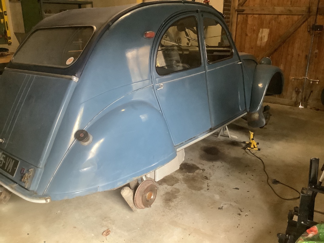

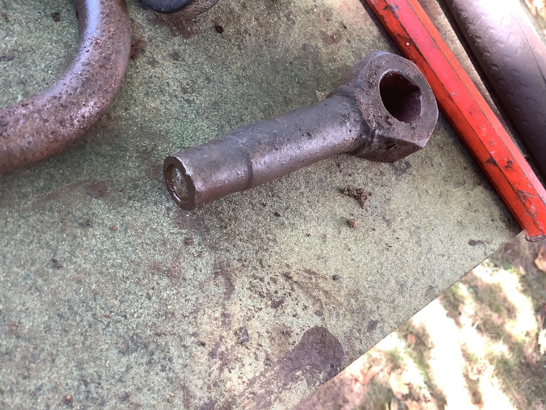

Comme je l’avais déjà posté , j’ai cassé un tirant de suspension Av droit en voulant régler la hauteur de caisse.
Je comprend maintenant pourquoi la 2cv penchait légèrement vers la droite et la hauteur a l’avant droit était très dure à régler…et du coup à vouloir trop forcer: craac.!!!! Le tirant resté dans la chape…mais vous allez comprendre plus loin pourquoi j’ai dû forcer comme un bœuf …
Par ailleurs et comme beaucoup d’entre vous le savent (moi je découvre doucement) j’ai eu un SACRÉ MAL à retirer le pot (étant allongé sous la voiture sur chandelles pour travailler) ..notamment à dévisser les écrous coté AV …pour ceux à l’arrière, j’ai pourtant mis 10MIN!! Pour l’avant.. une journée !!! J’ai du y aller comme un fou pour réussir à faire tourner l’écrou sur le tube de réglage côté pot…WD40 à foison, et je n’ai pas voulu utiliser mon chalumeau (vu la quantité de produit et la durite d’essence juste derrière ) j’ai donc TAPÉ et SCIÉ doucement à fleur de l’écrou …le tout en position allongé …qui alléluia s’est mis à tourner après… Ceci m’a coûté le tube de réglage AV et les deux écrous…

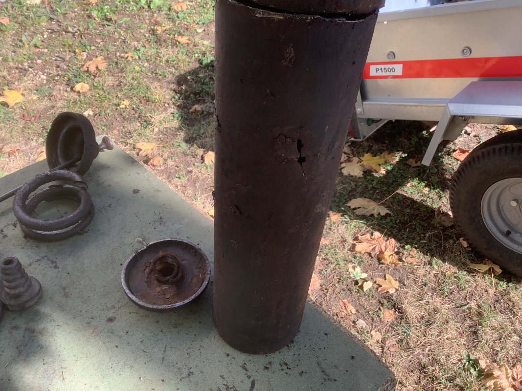

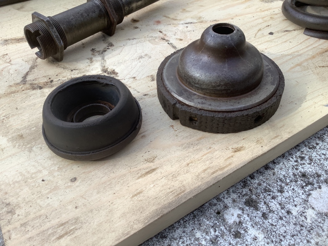

Une fois le pot retiré, j’ai meulé comme préconisé le cordon de soudure…puis vu l’état du pot…j’ai vite décidé de la changer et fini par le découper pour sortir le tout, à votre avis, ai-je bien fait à voir l’état du carter? Rouillé et percé ..sûrement d’origine de 1962..

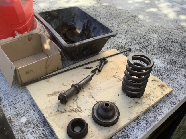

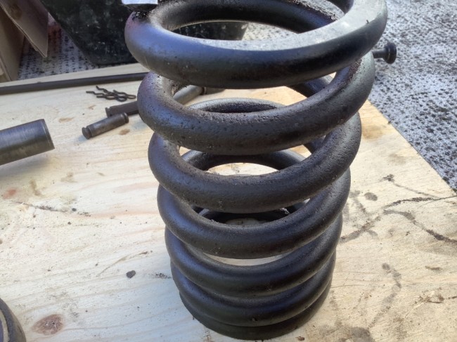

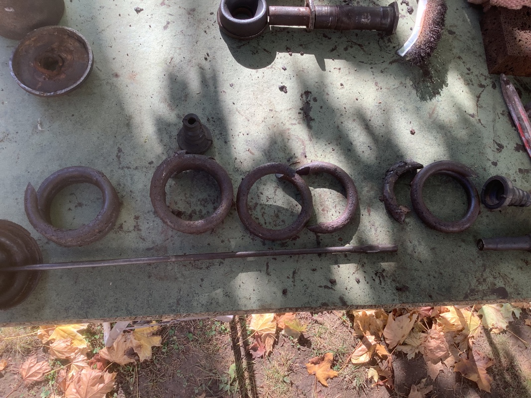

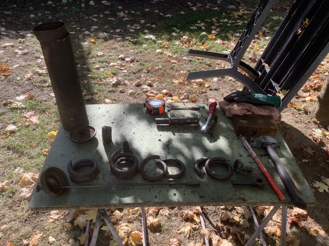

Et c’est là que j’ai eu une surprise :surpris: …le ressort AV toujours …était en ..6 morceaux!

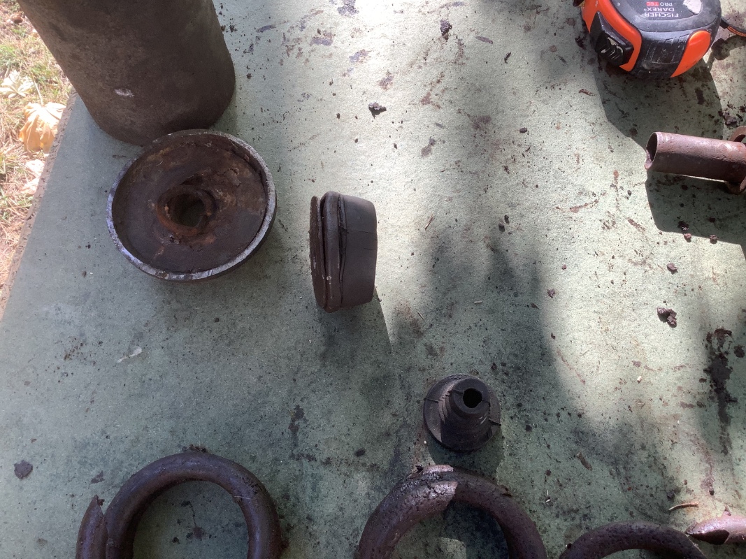

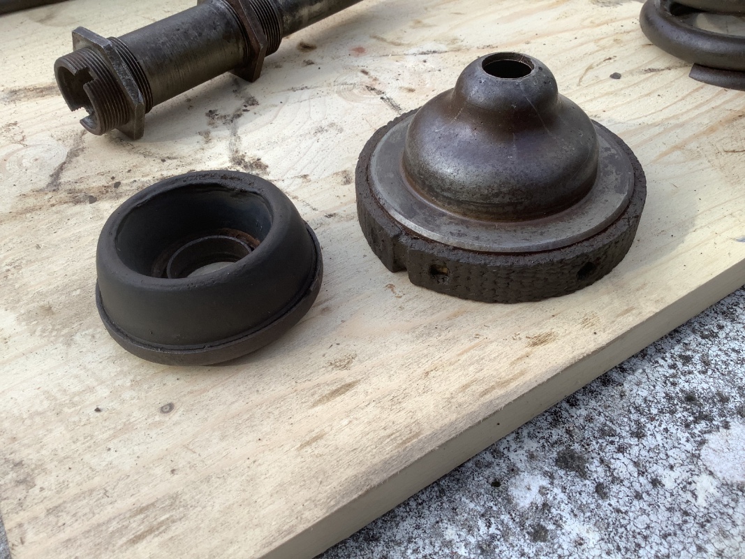

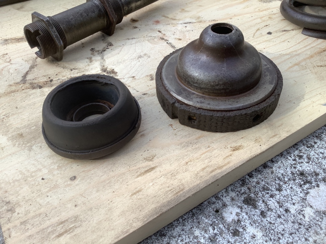

La coupelle garnie AV avec garniture cassée en partie …la butée caoutchouc AV avec son support tordu …
Voici ce que j’ai pu récupérer après léger nettoyage: le ressort AR, la chape AR, le tube de réglage AR et ses deux écrous, les couteaux, les goupilles, le tirant AR, la coupelle garnie AR, la butée caoutchouc AR
J’ai donc quelques question pour vous avant de recommander les pièces qu’il me faut étant vraiment débutant :pouce:
- cette casse du ressort AV est elle normale ou déjà vue pour vous? C’est commun? Je roule avec depuis moins d’un an …aucuns couinement ou comportement suspect
-la coupelle garnie en bon état, dois-je la changer ? Garniture pas l’air d’être usée ?
-pour ce qui est du ressort AR, il est HYPER rigide et corrodé, peut il casser comme celui AV donc devrais je le changer ou il peut repartir encore longtemps?
Pour les dimensions des ressorts et des tirants, c’est un casse tête:
les ressort avants neuf en vente presque partout font une longueur de 200mm et les tirants Av 600mm, or sur la RTA, la préconisation et les infos et pour une titine de Novembre 1962, le ressort fait 185mm de long et le tirant 618mm…est-ce que je dois forcément respecter ces dimensions préconisées? Ou 200mm de ressort et 600mm de tirant c’est ok? L.addition des deux longueurs faisant le même résultat en amplitude tirant + ressort
Je vous remercie de m’avoir lu et de votre aide !!

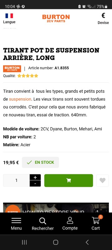

Pour le tirant arrière de 640mm
https://www.burton2cvparts.com/fr/chass ... riere-long
[attachment=1]Screenshot_20231022_100406_Edge.jpg[/attachment]

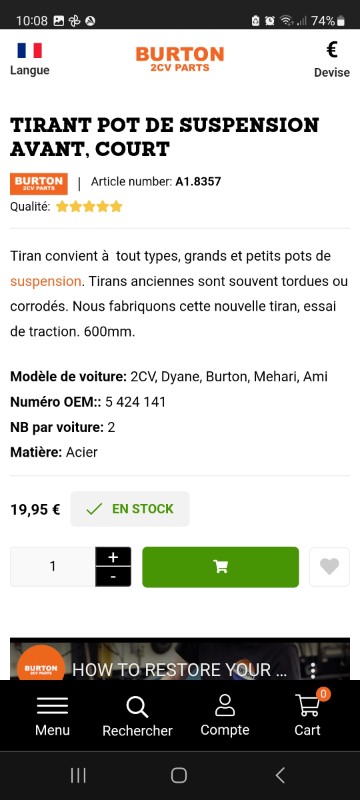

Pour le tirant avant, il est de 600mm mais ils spécifient que c'est adaptés à tous gabarit de pots, petits ou gros
https://www.burton2cvparts.com/fr/tiran ... vant-court
[attachment=0]Screenshot_20231022_100833_Edge.jpg[/attachment]
Comme tu le dis dans ton post la différence de longueur du tirant est compenser par la longueur du ressort de 200mm environ.

Après réflexion je pense que les embouts de réglage sont plus longs à l’avant pour compenser ‘l’entretoise ‘ ( de 1959 à 1963 juste accolée à la butée en caoutchouc coté AV) qui remplaçaient la seconde butée en caoutchouc (donc x1 a l’AR et x2 a l’avant avant 1959…)
-donc si je prend les meme embouts de réglages pour l’AV et l’AR avec une seule butée de chaque côté (comme d’ailleurs c’était déjà monté quand j’ai tout retiré ), ce sera ok.
Pour les carter de pot, je vais en racheter et les rédécouper à 445mm pas le choix ou en trouver doccaz?
Pour ce qui est des ressorts et des tirants je je retrouverai sûrement pas les mêmes longueurs mais je vais adapter du moment que des deux côtés les contraintes sont identique…j’ai bon?
Si certains ont des avis sur cela , car je vais commander des pièces et je ne voudrais pas faire d’erreur.

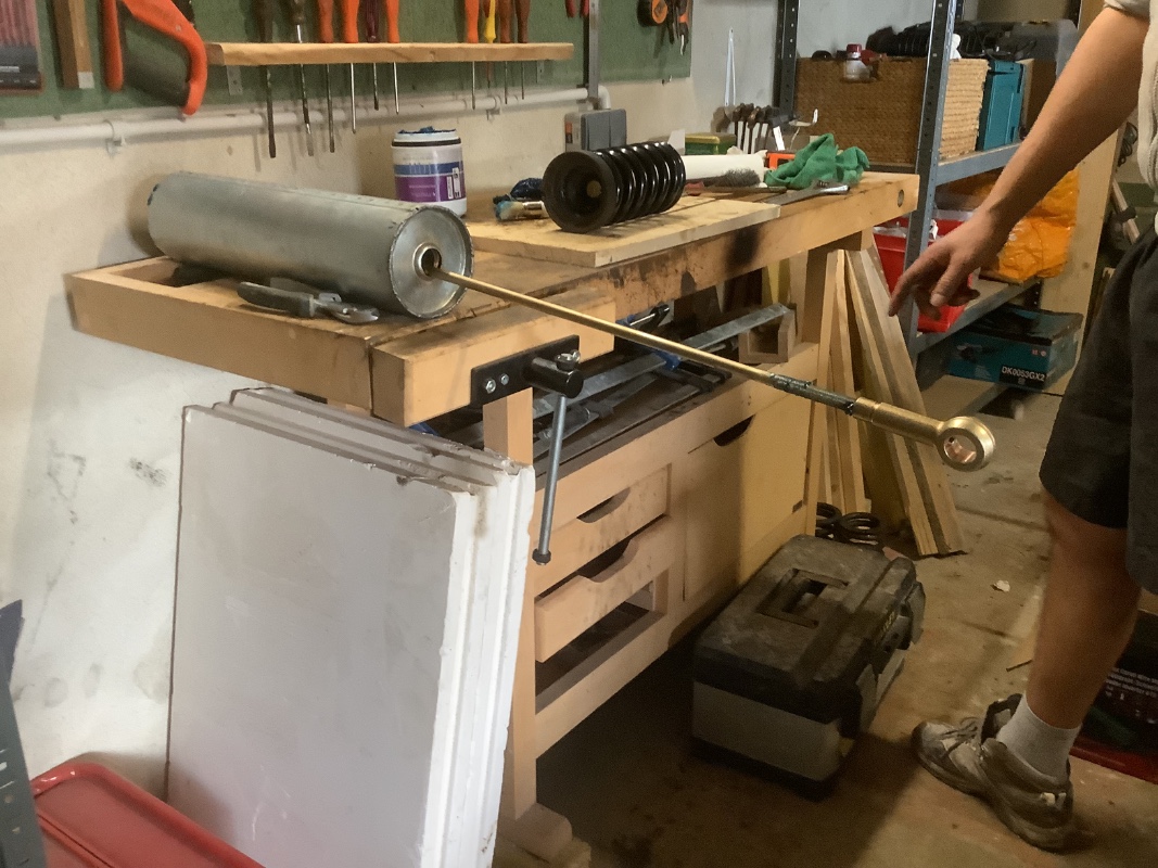

Hello,

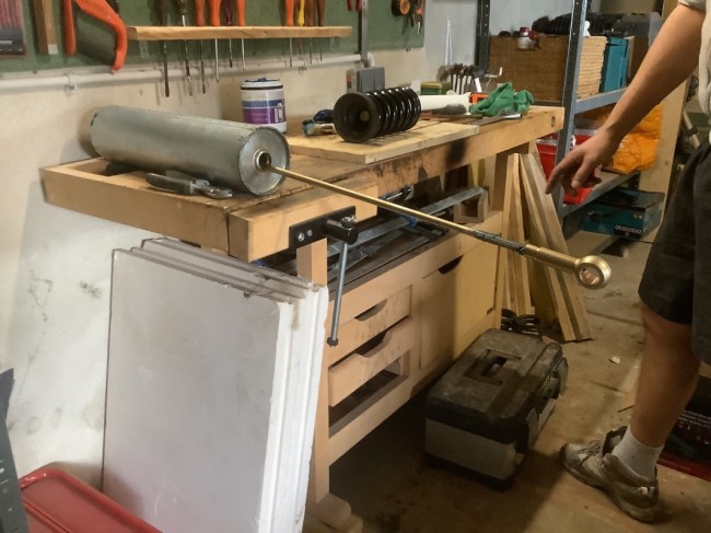

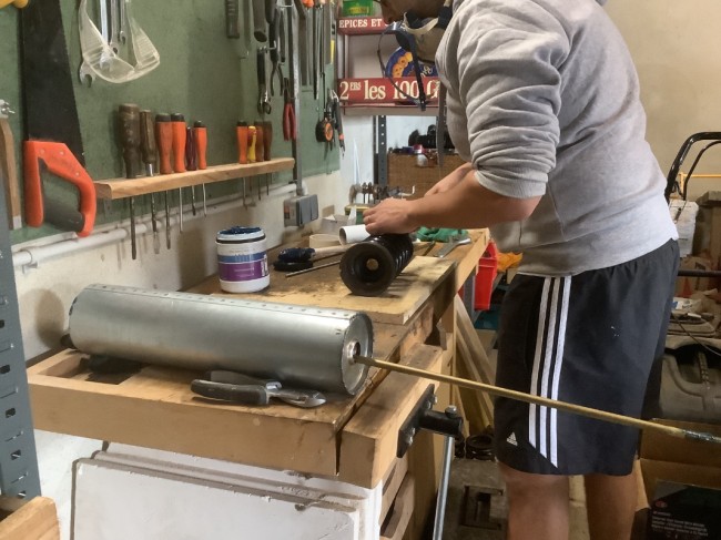

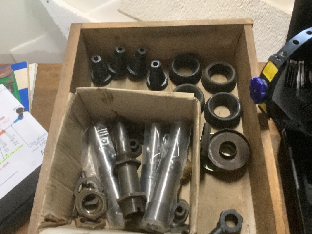

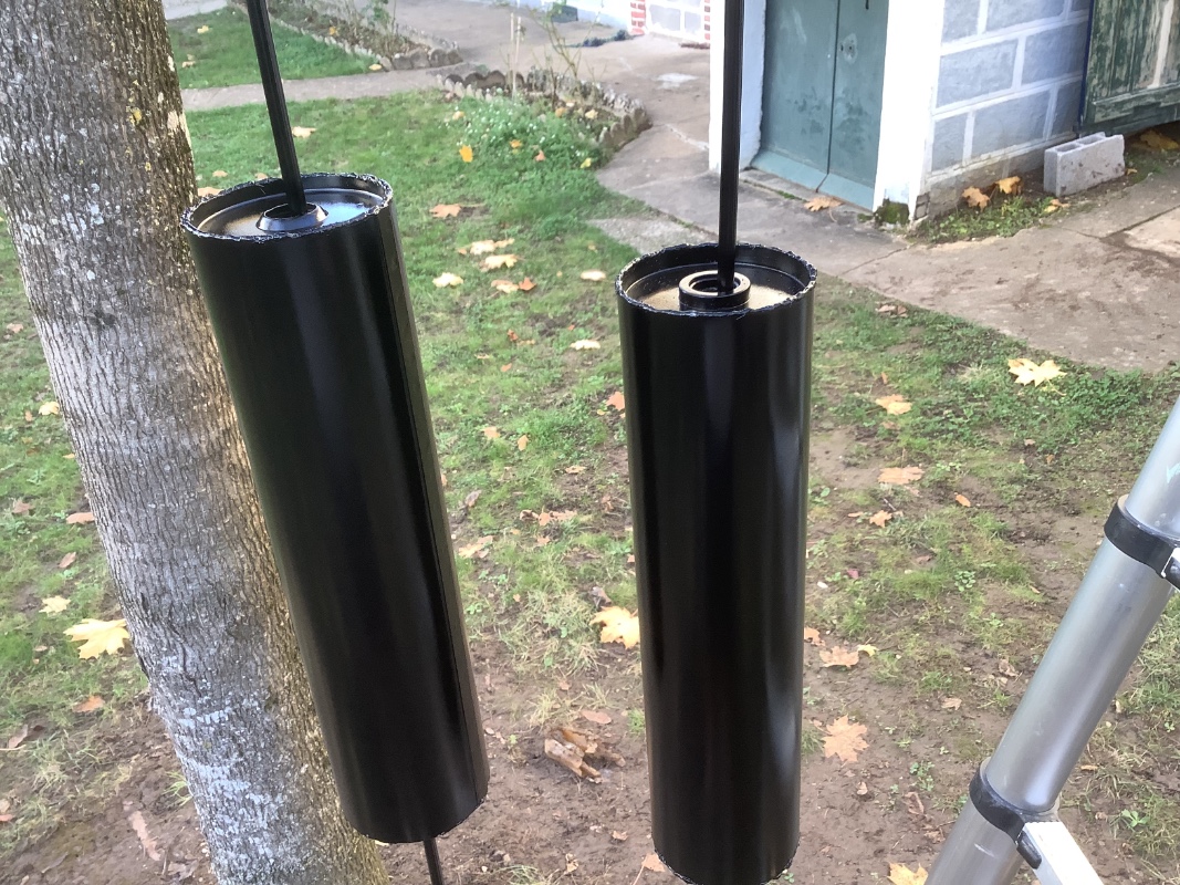

Des nouvelles de mes pots …du coup j’ai refait les deux….j’ai changé beaucoup de pièces et n’ai gardé qu’un des tirants AR, un tube de réglage, les 4 butées et deux coupelles, j’ai rénové les caoutchoucs des butées et cache poussière.. et n’ai gardé qu’un ressort sur les 4 car j’ai trouvé ceux d’origine corrodés et eu de neufs à bac prix …il a aussi fallu réadapter les réglages avec les nouvelles pièces car je n’ai pas retrouvé de tirants AV de 618mm (azlp 1962) et des tubes de réglages identiques (plus longs à l’AV car présence d’une entretoise en p,us de la butée)…j’ai donc adapté avec des tirants neuf mais des sucettes un peu plus longues par exemple ..
Tout cela ne m’a bien entendu pas coûté aussi cher que si j’avais acheté des pots entiers neufs.
…soudure des coupelles des pots au fil fourré (poste parkside a bien fait l’affaire mais je ne suis pas du tout un pro de la soudure) et peinture à l’époxy noire …graissage comme préconisé sur la RTA
Ma 2cv revit de ses suspensions …c’est tellement agréable de passer des bosses :gnark:
Pas de grincements, tout va bien…
J’aurais quand même une question:
Au remontage, j’ai laissé comme préconisé , un jeu de 0 à 2mm entre le tube de réglage et la butée en appui sur le pot côté AR…
Ce qui par exemple ne coince pas le pot et le laisse tourner
Mais une fois les roues remontées, la voiture posé au sol et la hauteur de caisse réglée ..ce jeu (qui s’est transposé côté AV) s’est accentué, laissant environ 5mm entre le tube fileté et la butée quand on la plaque au ‘cul’ du pot..(écrasement de la butée côté AR?)
Est-ce néfaste ? Le pot est toujours libre bien sûr
’’La simplicité est la sophistication suprême’’

Nikø89 a écrit : 10 déc. 2023, 10:28 Mais une fois les roues remontées, la voiture posé au sol et la hauteur de caisse réglée ..ce jeu (qui s’est transposé côté AV) s’est accentué, laissant environ 5mm entre le tube fileté et la butée quand on la plaque au ‘cul’ du pot..(écrasement de la butée côté AR?)
Comme tu l'écris, le jeu s'est reporté vers l'avant ce qui prouve la liberté de mouvement de ton pot.
Et c'est très bien ainsi car cela permet l'interaction de la suspension entre les bras avant et les bras arrières.
