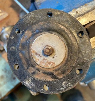

sur une ancienne pompe sur laquelle j'ai un doute, il vaut mieux changer la membrane ou la pompe ?
amicalement votre

Ben vu la qualité des pièces de refabrication, je commencerai par changer la membrane.
Mais c'est mon avis, il n'engage que moi.
Bon dimanche.
Messages : 7266
Re: Pompe a essence
Idem pour moi, remplacer la membrane, plus économique

Salut. sur les anciennes pompes faire attention , il y a huit trous ou six, selon si c est guyot ou sev, etc, le trou d arrivée ou doit pouvoir souffle, mais pas aspire, et inverse sur l autre trou

Comment démonter la membrane sur une pompe à levier ?

Dévisse l'écrou au centre ;)

J’ai essayé mais la tige tourne avec :(

Enroule une bonne épaisseur de scotch électricien sur la tige pour ne pas la marquer et coince la dans un étau ou une pince étau.
Met du dégrippant sur l’écrou avant de desserrer ... si ça force au desserrage, revisse doucement avant de re desserrer et soit généreux en dégrippant pour éviter la casse ;)
