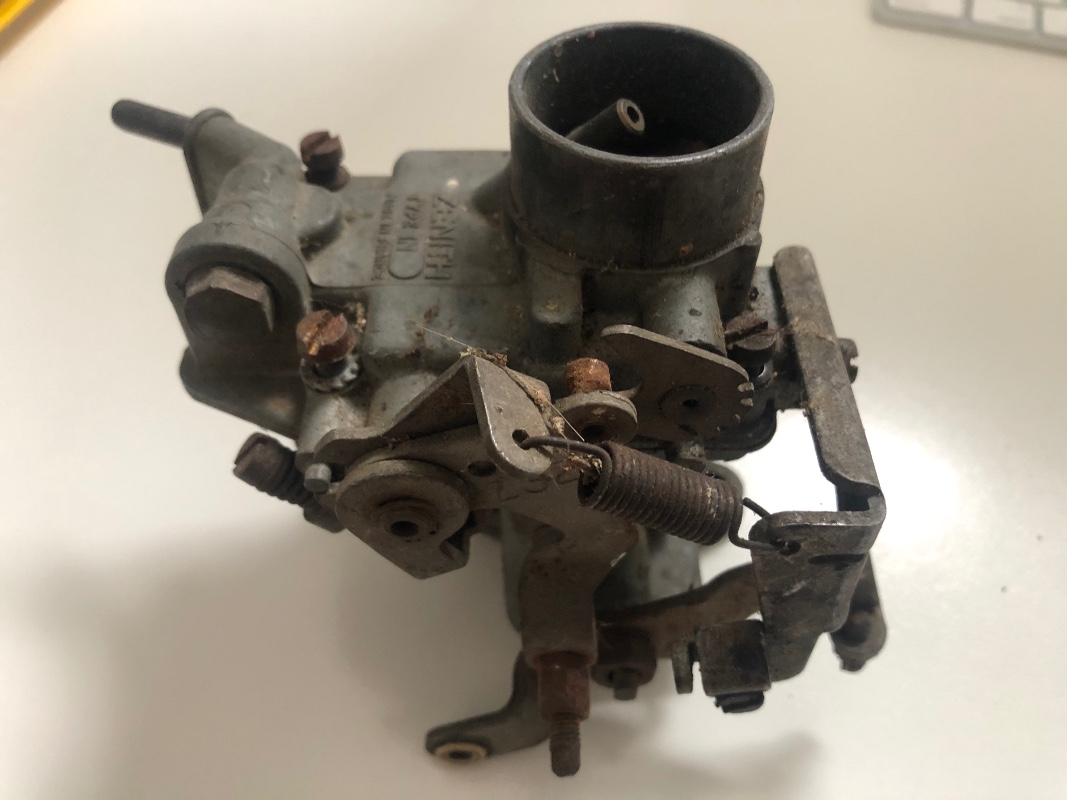

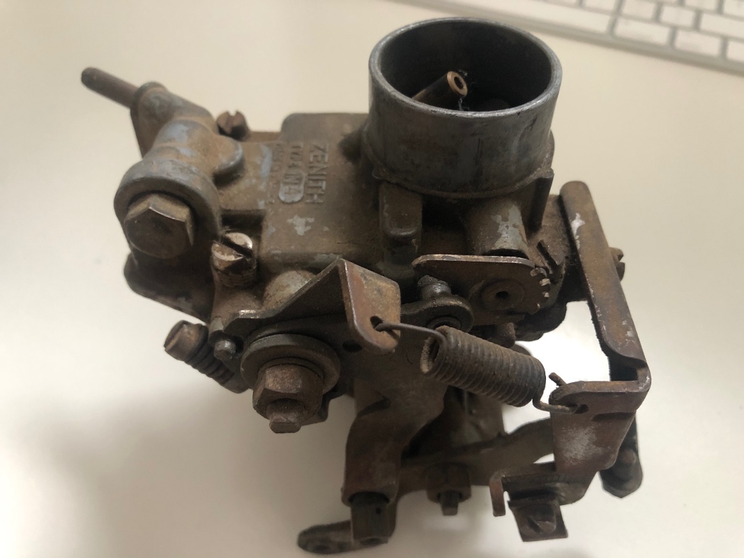

je vais essayer d'expliquer ce qu'il se passe.
J'ai acheté ma 2CV fin mai de cette année à une personne qui ne l'a gardée qu'1 an.
J'ai fait 500 Km environ entre l'achat et le moment de la panne.
En juillet, je suis allé faire un tour de 50 Km et au retour, au freinage, elle s'arrêtait.
Je me suis dit qu'il pouvait y avoir le soucis connu de ce type de moteur.
La semaine suivante, j'ai voulu faire un tour avec, et les soucis sont arrivés. Elle calait systématiquement au freinage.
Après quelques tests, je me suis dit que c'était la pompe qui était en défaut et je l'ai fait changer.
Après cela, en septembre, j'ai remarqué que lors de démarrage (difficiles), il y avait de l'essence qui coulait au bas du carbu... pas terrible.
J'ai donc démonté le carbu avec un ami et acheté le kit de joints + flotteurs pour le remplacer.
Au remontage, grande satisfaction, tout est nickel... (j'ai juste oublié d'acheter les cales de réglage du flotteur mais l'ami en question n'en est pas à son premier carbu étant donné qu'il a une Simca Ariane).
Remise en route, elle démarre et broute... et s'arrête.
On redémonte de la carbu, vérifie... mais idem au redémarrage...
Depuis, elle stagne dans mon garage et je n'arrive pas à m'expliquer ce qu'il se passe.
A savoir, c'est un allumage électronique et les bougies sont fonctionnelles (test fait).
Qu'en pensez-vous ?

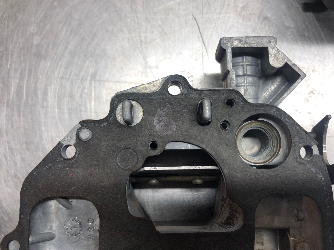

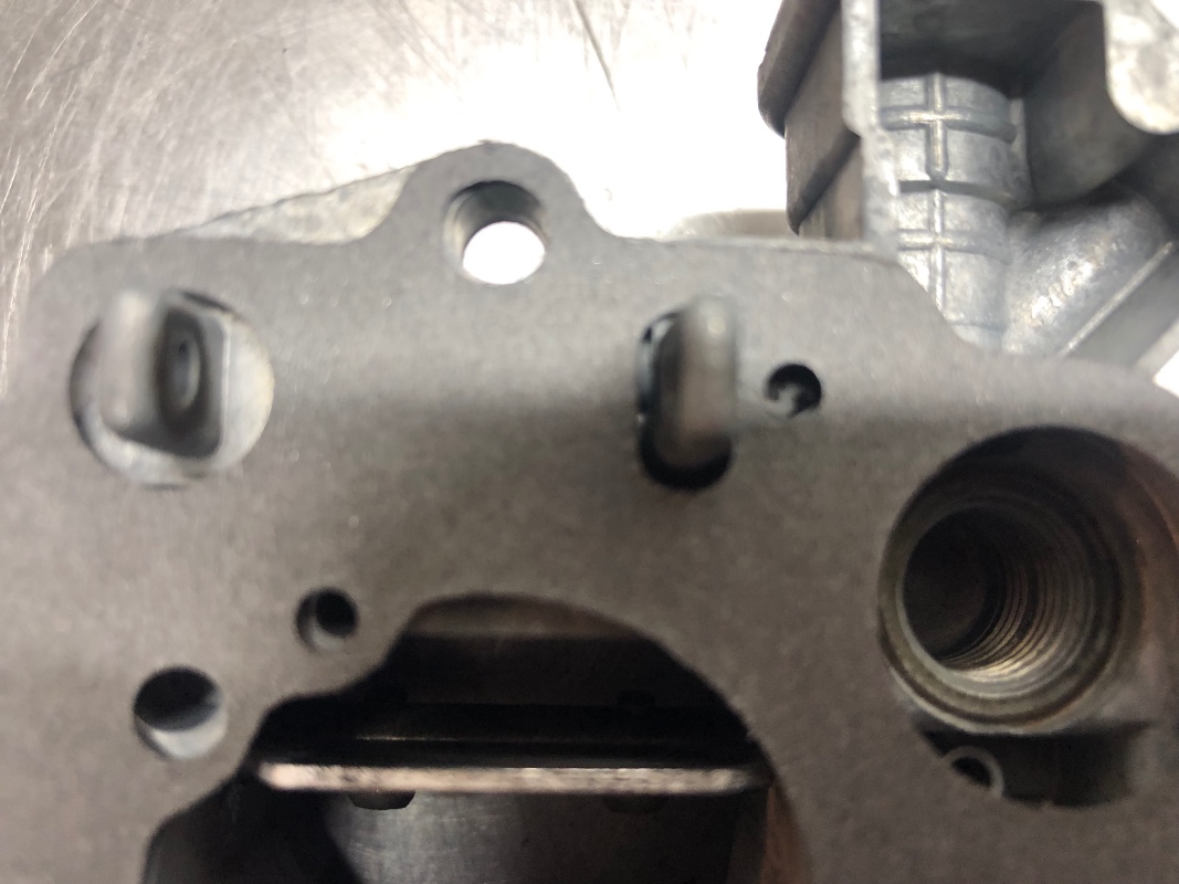

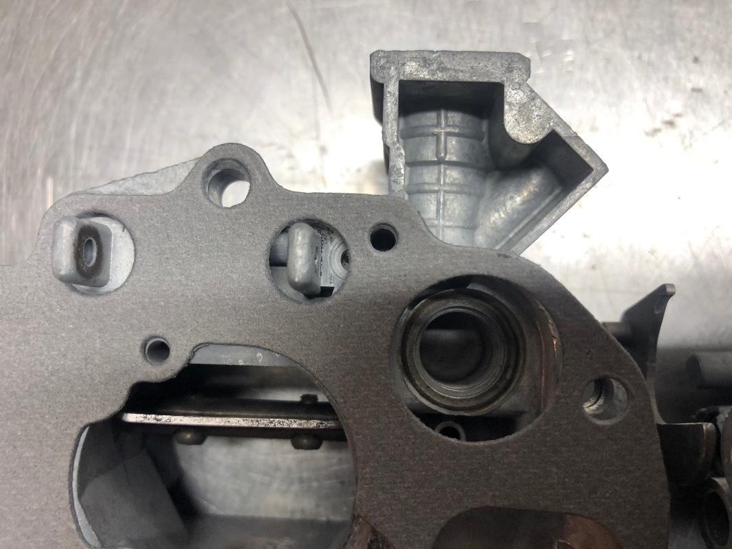

1 - Pointeau à revalider sur 34 PICS ou 26/35.
2 - Kit de joint de cuve, inadapté, sur carburateur 26/35.
Valider l'adéquation entre le joint et le couvercle-cuve, au niveau des orifices d'air du couvercle :
BON
PAS BON
DIFFERENT

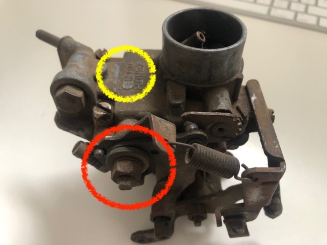

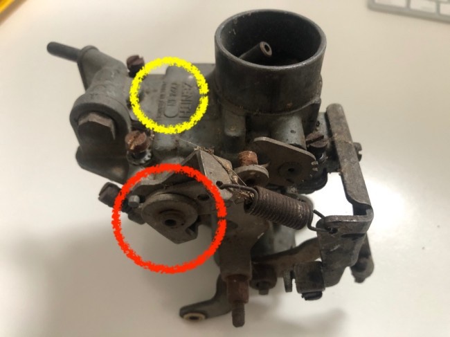

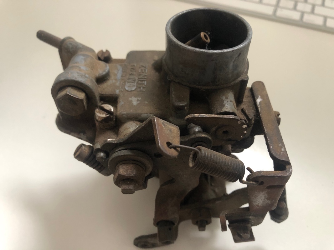

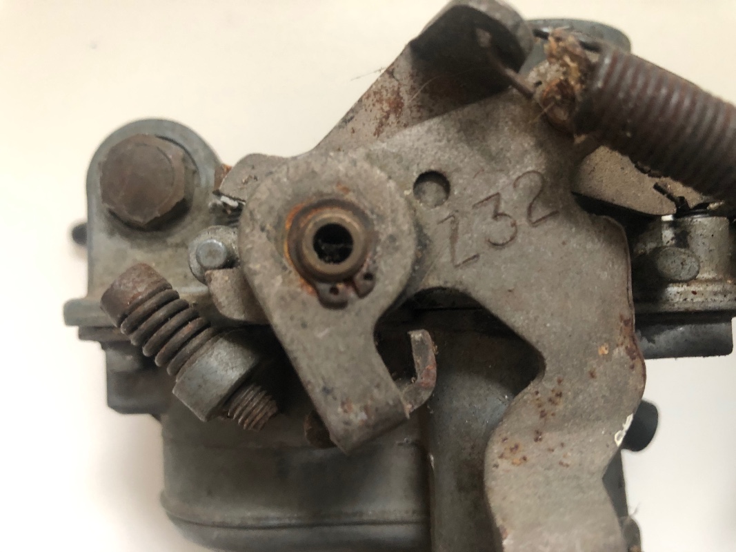

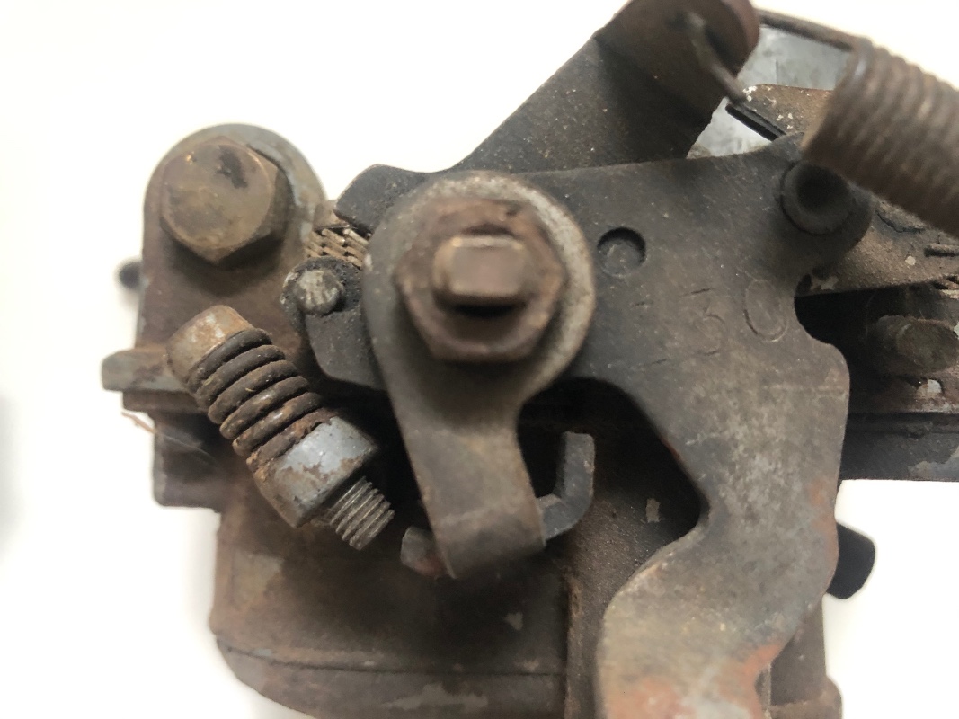

3 - quel est le modèle de carbu sur ta 2cv ? 34 PICS, 26/35 à 3 vis ou 26/35 à 2 vis ?
4 - quels sont les réglages que tu as fait sur la vis de richesse et la vis de papillon (et/ou la vis d'air) ?
5 - lors du démontage de ton carbu, as tu déposé les papillons, de leurs axes ? As tu modifié la PRN ou l'ORF ?
6 - as tu recherché une prise d'air, au niveau des axes ?
7 - as tu validé la planéité de ta semelle ?
8 - le jeu aux soupapes a t'il été vérifié récemment ?
9 - l'extrémité de la vis de richesse est'elle en bon état ?
10 - quelle hauteur de cuve a été mise lors du remontage si c'est un 26/35 ? C'est une mesure précise en millimètres.
11 - comment est ton ralenti ? Présent, absent ou nécessite impérativement du starter ?
PS : sur le carburateur d'une Simca Ariane, type Solex 32 PBICT, la hauteur de cuve ne se règle pas. C'est la patte du flotteur qui est validée.

Lolodubalaou a écrit : 11 nov. 2023, 20:52 1 - Pointeau à revalider sur 34 PICS ou 26/35.
BON
PAS BON
DIFFERENT
=> Celui qui monté dessus est neuf puisque sorti du kit (acheté chez MCC). Dans le kit, il y avait 2 pointeaux, un qui rentre et l’autre pas donc pas trop de choix.
=> Alors là aucune idée, j’ai mis le seul joint qui était livré dans le kit, j’avoue ne pas avoir vérifié chaque trou. Je suis parti du principe que c’était le bon puisque livré par le fournisseur.
=> 26/35 mais pour le nombre de vis, aucune idée, je ne voie pas de quel nombre de vis il s’agit.
=> Richesse : 1 tour et demi. Papillon : pas touché, laissé tel quel
=> Non, je n'ai pas démonté ces pièces. Je ne sais pas ce que sont les PRN et ORF ?
=> Oui, à priori, pas de jeu excessif.
=> Non mais on a mis une cale thermique neuve et deux joints de semelle neuf.
=> Aucune idée.
=> Oui, RAS.
=> Il me semble que c'était 21 mm et on a testé plusieurs hauteur différentes car je n'avais pas la cale spéciale.
=> Difficile à dire car pour l'instant, elle ne démarre plus. Elle s'étouffe systématiquement.
Bonjour Lolodubalaou, j'ai posté mes réponses et commentaires derrière chacune de tes questions.
Merci et bonne journée

Messages : 2094
Re: Le moteur de ma 2cv cale au freinage
Ton pointeau se serre soit avec une clé de 11 soit une clé de 14. Lequel as tu mis ?
Ben, il va falloir une idée !!!! Car le principe que c'est celui qui est fourni, c'est celui qui est adapté, reléve de l'angélisme voire de la naïveté (sans offense, bien sûr !).
Ta voiture est de 1982. Si ton carbu est bien "origine", ton carbu est à 2 vis de réglages. Certains 26/35 avaient 3 vis de réglage. Et dans ce cas, le ralenti ne se régle pas du tout de la même manière qu'avec un "deux vis".
Va falloir imaginer y toucher pour affiner les réglages ! Le réglage de base de la richesse est de 5 tours et celui de l'axe de papillon, est de 1,5 tour.
Oki !
Oki !
Bon réflexe, mais la "banane" de la semelle ne sera pas compensée même par une cale neuve ! Sur le 26/35 Mickey que je viens de restaurer, la déformation atteignait 0,90 millimètre de flèche ... Tu peux toujours courir pour aller compenser une telle déformation ...
=> Aucune idée.
Va falloir vérifier impérativement. c'est un FONDAMENTAL de la 2cv !!!!
=> Oui, RAS.
Oki.
Tu peux redescendre à 16 +- 1 mm de hauteur de cuve. 21 mm, c'est trop ... Pas besoin de cale spéciale.
Une jauge de profondeur à 15 euros fait parfaitement le boulot !

Zénith IN, sans frein de ralenti :
Zénith IN 4, avec frein de ralenti
PS : parce que sur un Solex 26 ou 28, comment remonter le frein de ralenti à l'envers, je ne percute pas ...
Messages : 17430
Lolodubalaou a écrit : 15 nov. 2023, 15:08 Socotel,
oki c'est sur du Zénith !!!!
Pour un ignard qui a toujours été nul au jeu des 7 erreurs, elle est où la différence ?
J'ai mal au yeux à force de la chercher ...
Messages : 17430
Lolodubalaou a écrit : 15 nov. 2023, 14:27 La réponse de Lolo, dans la réponse de Diabolo aux questions de Lolo, suite à la demande de Diabolo
... Bref, pour que les choses soient plus claires et plus simples à suivre, merci d'éviter au maximum les questions/réponses en poupées russes !
:merci: :wink:
J'ai donc repris le post de Lolo et sa réponse (en gras, certes, mais bon c'est à mon avis plus lisible comme ça !).
Messages : 2094
Deuchémoi a écrit : 16 nov. 2023, 13:23 Pour un ignard qui a toujours été nul au jeu des 7 erreurs, elle est où la différence ?
Tout simplement !
PS : en fait, le modèle avec frein de ralenti comporte à l'extérieur un écrou que n'a pas le modèle sans frein de ralenti :
Avec frein de ralenti : IN4
Sans frein de ralenti : IN
Cet écrou est vissé sur une came
qui va venir appuyer sur le plongeur de frein de ralenti,(même principe que dans le Solex 28 CBI, par exemple) :
