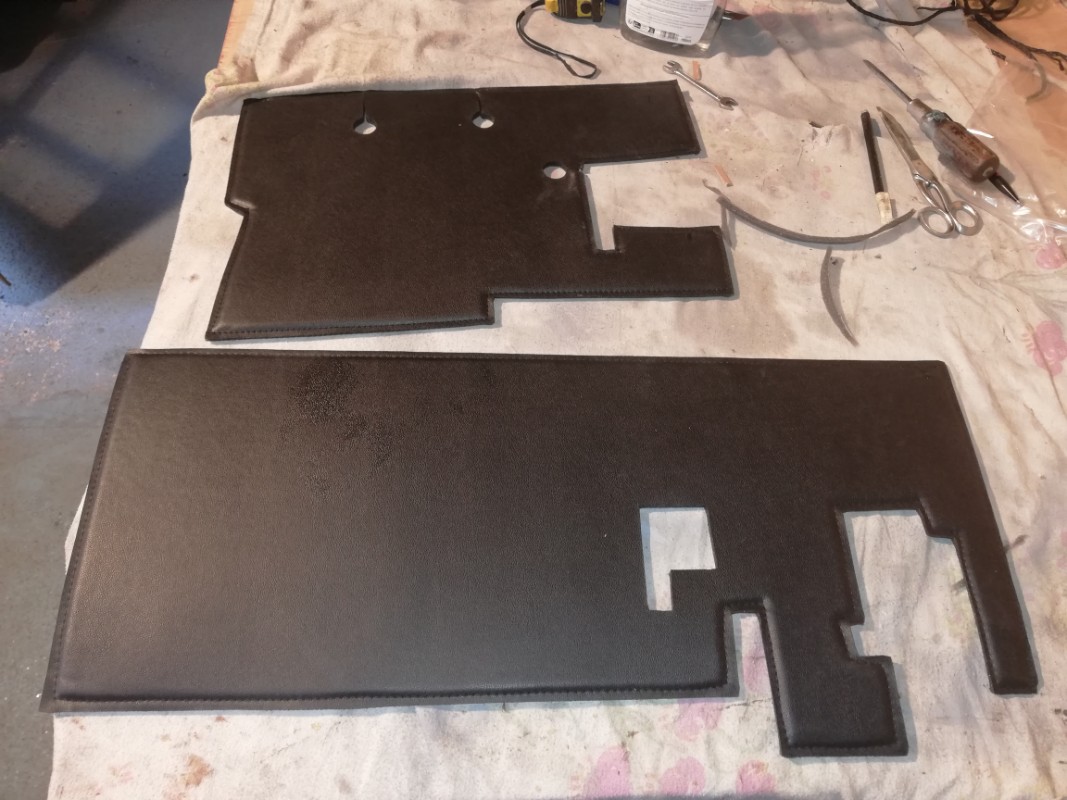

Je commence à remonter l'intérieur du poste de conduite :
C'est vraiment pas facile et je ne sais pas où et comment placer ces deux pièces qui me reste :

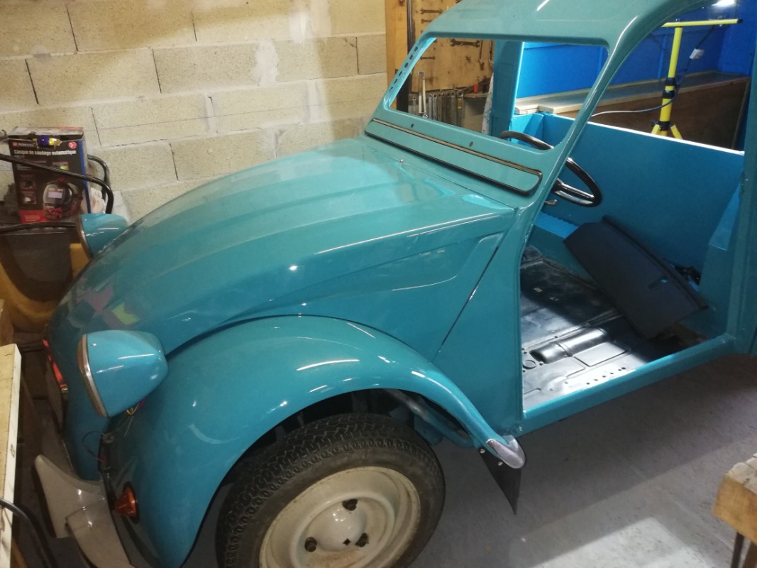

Une petite photo de l'avancement des travaux :
Il me manque encore quelques pièces : les caches charnières des portières noirs, un pare brise "feuilleté" (c'est pas donné), le mien a été malheureusement rayé par l'essuie-glace droit, le tirant mâle de la portière arrière gauche, et une optique avec un cuvelage sain !
Mais si vous savez où vont ces garnitures , je suis preneur avant tout !

Bonsoir,je viens de voir ces 2 pièces, sur le catalogue MCC qui sont prévu pour 2cv sans préciser pour quel modèle,
Idem chez Burton :???:

Merci google lens :
https://lens.google.com/search?ep=subb& ... NhOTYiXV1d
Le premier résultat :
https://www.technique-mehariclub.com/wp ... er-2CV.pdf
• 1 garniture inférieure gauche
• 1 garniture inférieure droite
Bon, va falloir que je regarde plus précisément sous les jupes de ma la mienne ... :siffle:

Mais le lien que tu donnes est encore plus précis , il va falloir la jouer finement parce que je ne vais pas redémonter les pédales etc...
