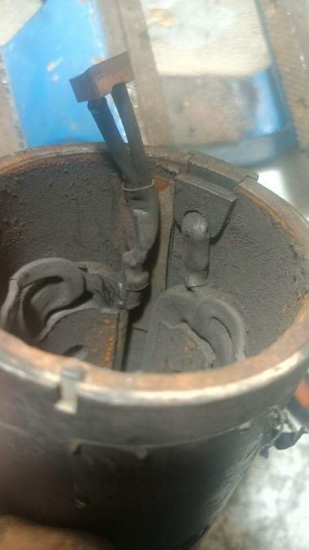

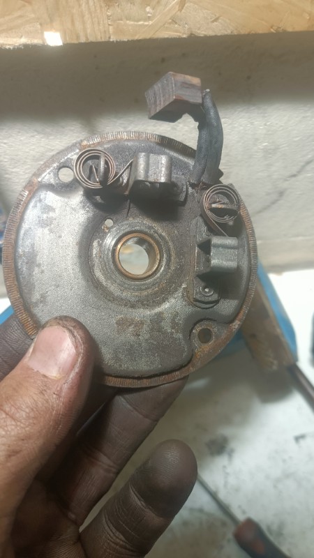

Bonjour amis Deuchiste,

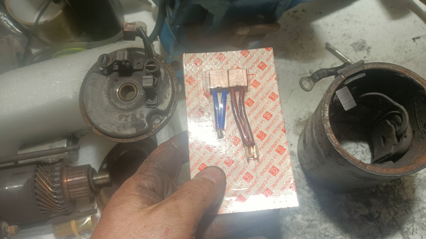

Aujourd'hui je me lance dans le changement des charbons de mon démarreur. J'en avais marre de taper dessus, il était temps de les remplacer. Je n'ai jamais fait cela et je coince sur l'étape de reconnexion des fils des nouveaux charbons. Il semblerait que les fils du charbon sur la platine (la partie qui se démonte sur le fond du cylindre) soient à souder (fils bleu), mais je ne sais pas comment relier les fils du charbon qui est à l'intérieur du cylindre (fils rouge). Ce dernier à une sorte de "U" métallique, est ce que ce "U" doit être serti ou soudé ? Vous auriez des conseils à me donner svp ? Et aussi sur comment décrasser toutes ces pièces pour y voir plus claire?
Merci beaucoup pour votre aide !

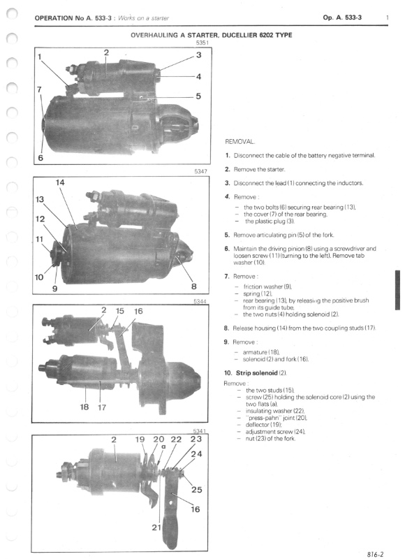

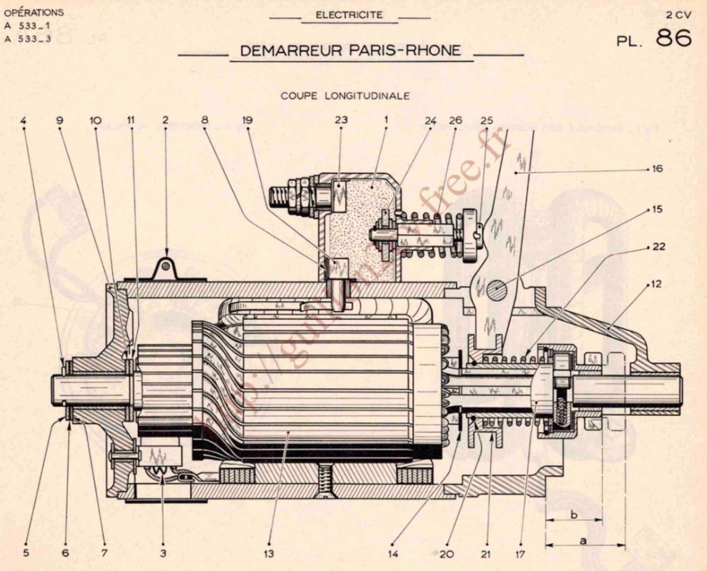

Hi,

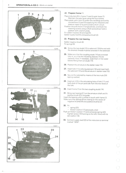

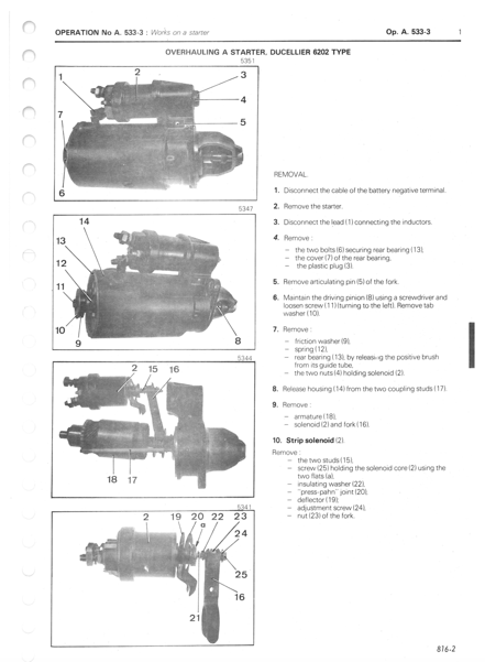

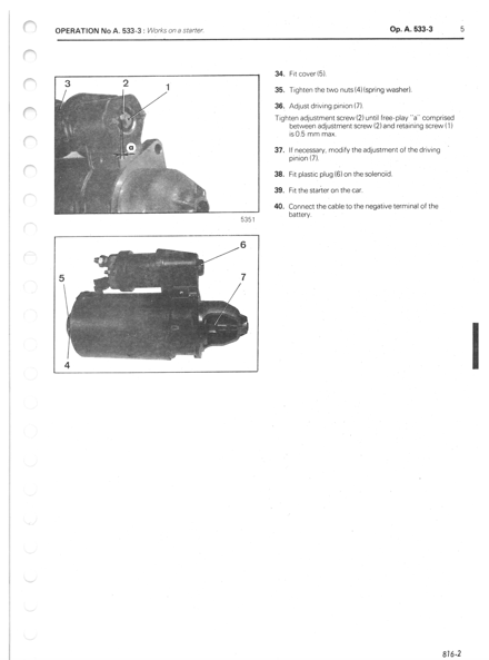

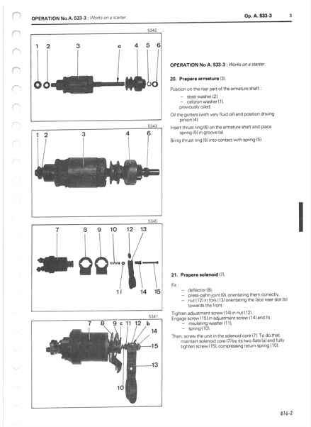

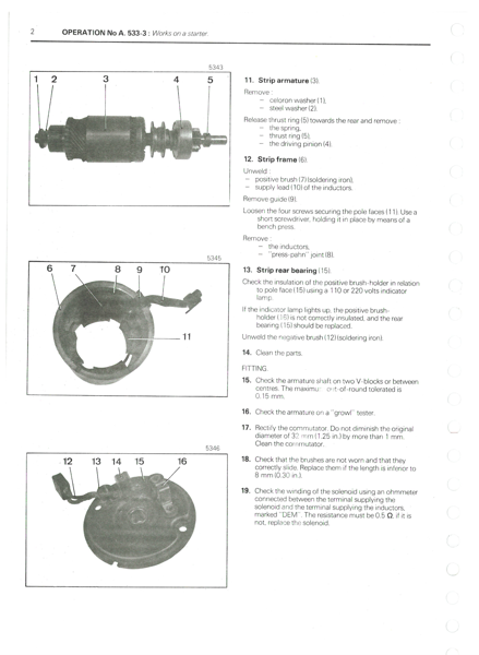

voilà tout ce que j'ai sur le Ducellier 6202 ... Bon, c'est en langue de rosbeef ...
Capture d’écran 2023-12-08 à 07.35.44.png (116.66 Kio) Vu 1529 fois
Capture d’écran 2023-12-08 à 07.35.52.png (162.26 Kio) Vu 1529 fois
Capture d’écran 2023-12-08 à 07.35.59.png (96.09 Kio) Vu 1529 fois
Capture d’écran 2023-12-08 à 07.36.07.png (219.97 Kio) Vu 1529 fois
Capture d’écran 2023-12-08 à 07.36.16.png (75.38 Kio) Vu 1529 fois
