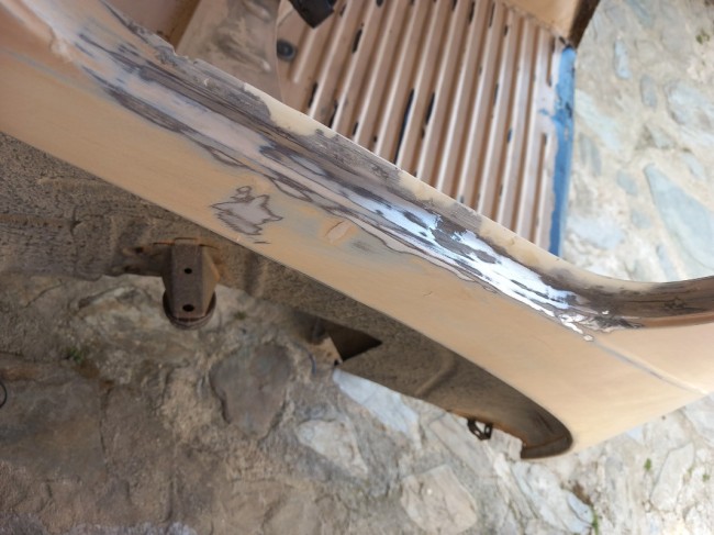

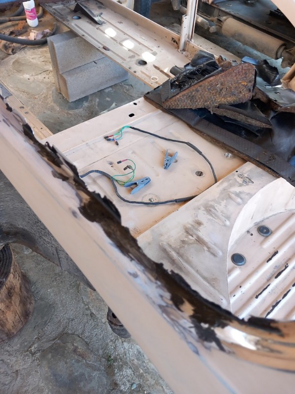

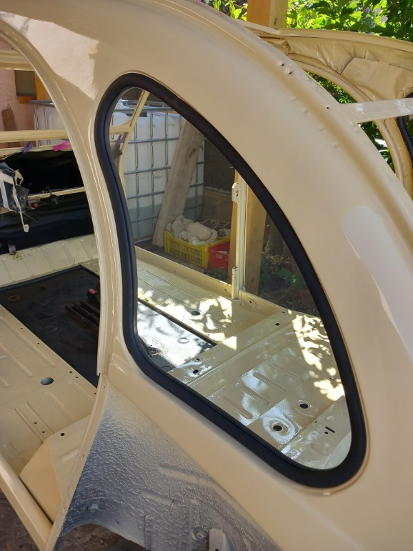

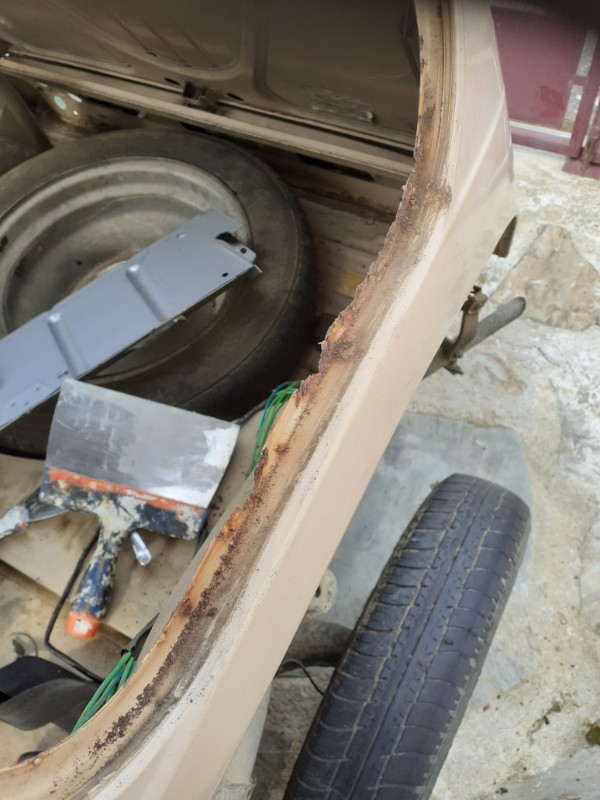

Comme promis, je vous montre des photos de ma resto de 2CV6 spécial E de 1982. Ici la resto de la custode arrière gauche abimée par de la rouille perforante.
Apres avoir enlever la glace et son joint

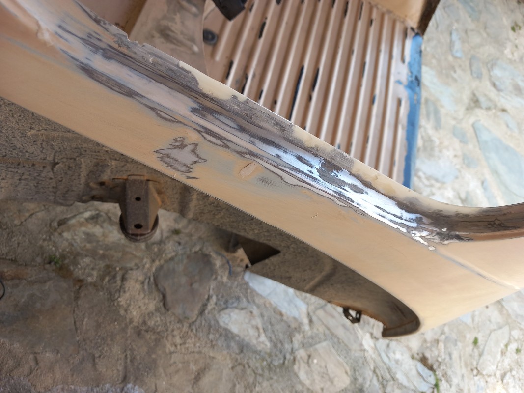

brosse métal ponçage puis frameto

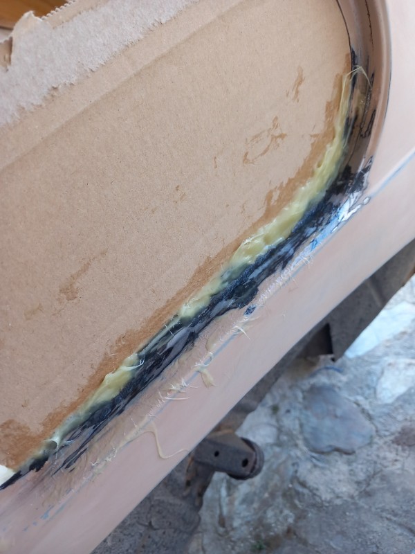

Appli mastic fibré
Appli mastic fibré
reponçage
reponçage
mastic finition puis poncage puis appli de l'appret

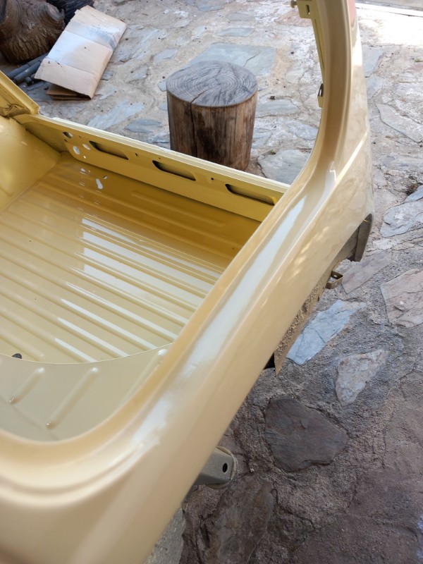

appres peinture
appres peinture
apres remontage glace avec joint neuf.
Que du bonheur !!!

Joli, il y a pas a dire.
Donc tu as reconstitué, l'arrête de la custode avec du mastic fibré?
Et si oui, c'est assez solide et réussite à la repose du joint de custode?

Oui avec du mastic fibré.
Effectivement je l'ai trés légèrement fait plus épais qu'à l'origine de peur que ça casse. Beaucoup de patience au ponçage.
J'ai fait tres attention à la repose et ça n'a pas cassé. Après je n'ai pas trouvé d'autre solution sinon de changer la partie mais cela implique plus de boulot et je ne sais pas souder au mig ou par point.
C'est un carrossier qui m'a indiquer de le tenter comme ça.
Que du bonheur !!!

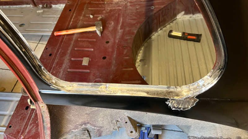

J'ai eu la même chose sur la mienne, j'ai repris le custode avec des découpes de tôles ajustées le plus possibles et soudées au MIG. Puis mastic pour la finition.
Après j'ignore si c'est fait dans les règles de l'art..
