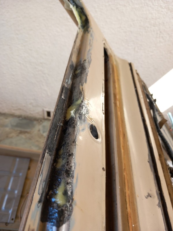

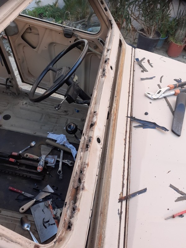

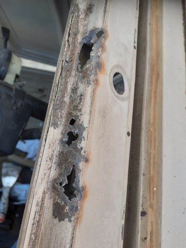

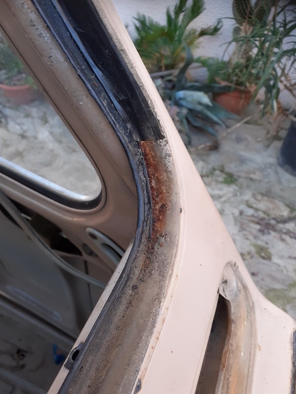

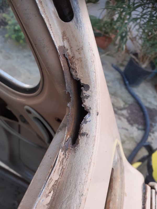

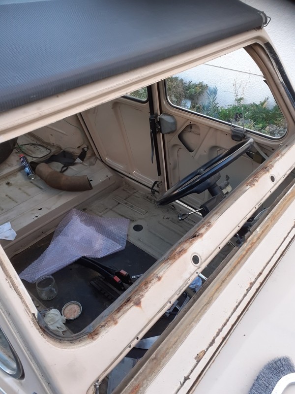

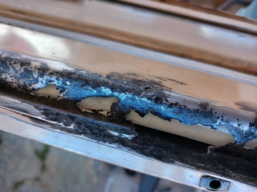

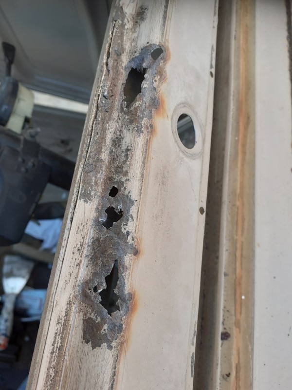

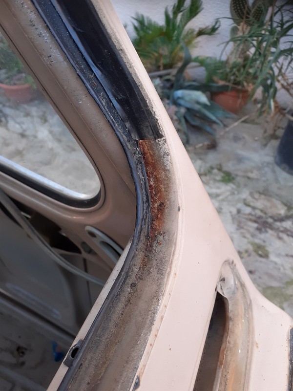

Restau baie pare brise de ma 2CV6 spécial E de 1982.
Partie bien connue ,découvertes que l'on appréhende mais prévisibles ....

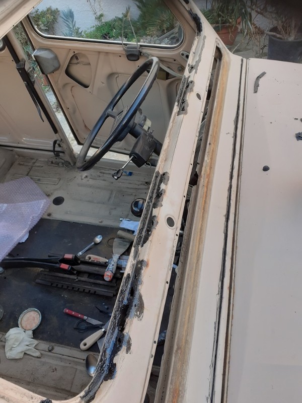

Découverte après avoir enlevé le pare brise

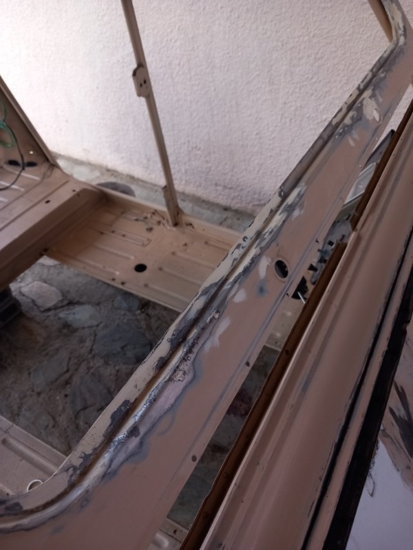

Aprés brosse métallique

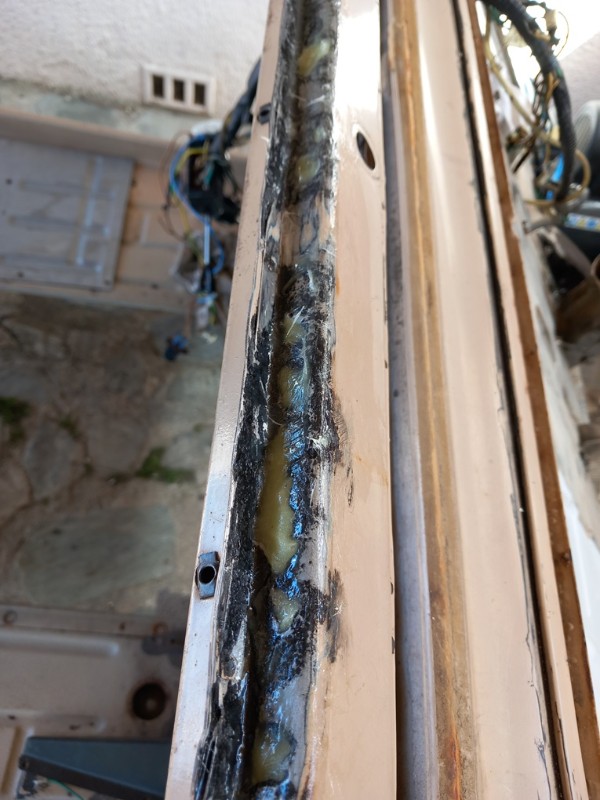

Dégraissage et application frameto

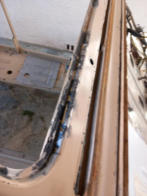

ponçage reframeto et reponçage
mise en place papier epais sous les ouvertures afin de retenir l'application du mastic fibré.
Degraissage et application mastic fibré
Que du bonheur !!!

poncage degraissage, application mastic finition, poncage

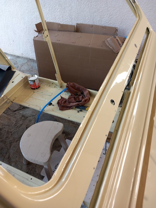

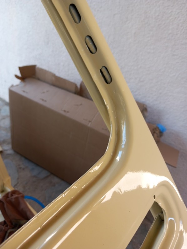

degraissage et application appret, poncage

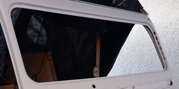

Peinture
Peinture

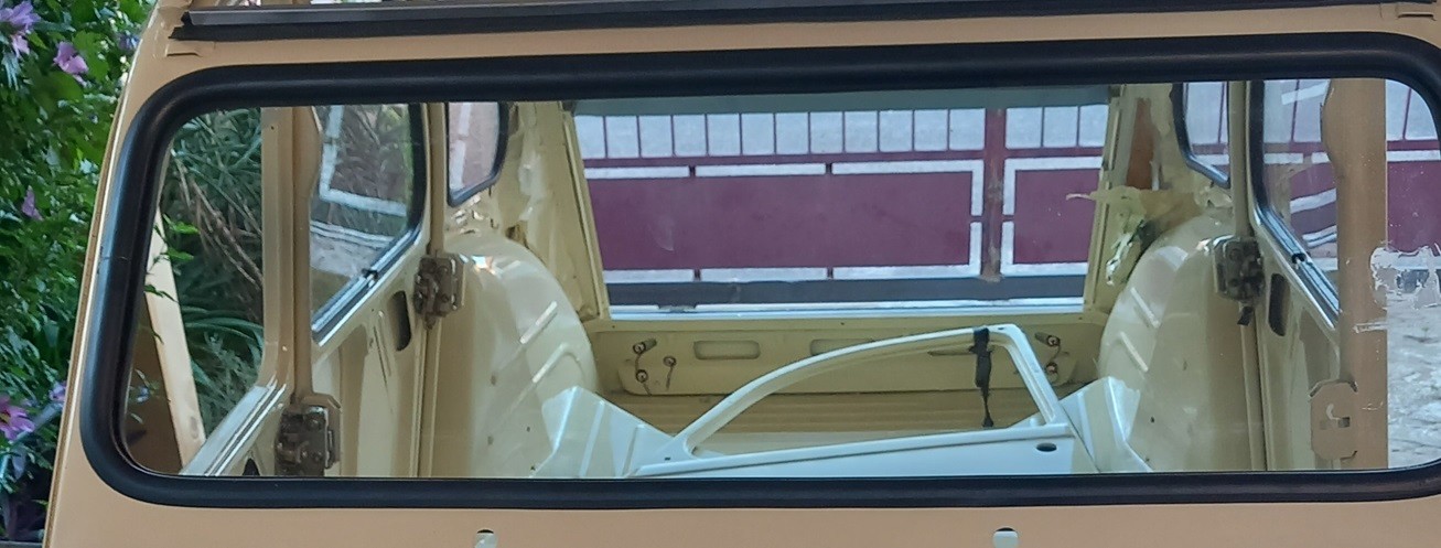

apres remontage pare brise avec joint neuf
Et voila
Que du bonheur !!!

Pourquoi tu n en as pas profité pour boucher avec les trous des montants latéraux qui ne servent à rien ?
( ce que perso j ai fait ... )

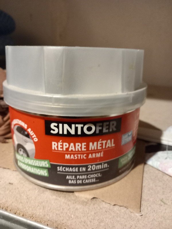

Du classique:
Les trous latéraux sont souvent bouchés avec du chaterton, mais je n'ai rien mis car je pense qu'il modifie la surface d'adhérence du joint caoutchouc neuf. Le reboucher avec le matic ? j'aurais pu mais ça ne m'est pas venu à l'idée effectivement. J'ai fait confiance au joint :) .
J'ai pu tester l'étanchéité leur de ma dernière sortie ou j'ai pris une saucée pas prévue et bingo pas de fuite. :tchin:

Bonjour j’ai appris un jour que ses trous existe pour le soudage de la baie ils n’ont plus aucune utilité ensuite, le scotch permet de limiter les infiltrations donc leur rebouchage est pertinent
