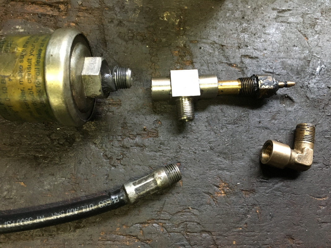

Je me suis procuré le raccord intermédiaire 12x150 - 1/8" NPT, pour le visser à la place du bouchon existant, côté gauche du moteur, mais la sonde de pression d'huile est vraiment volumineuse, elle ne passe pas..
J'ai donc testé avec des raccords supplémentaires, té et coude...1/8 NPT, mais il n'y a pas assez d'espace quand même..
Je pensais utiliser un flexible de pompe à graisse (embout, d'un côté, en 1/8" NPT, de l'autre côté en 10x100) et fixer les sondes près du haut moteur, au niveau de la culasse gauche.
Je pensais rajouter un mamelon au bout du flexible pour retrouver un raccord femelle, le visser sur le té, et visser les sondes sur le té.
Mais la sonde de température est trop longue...
Peut-être rajouter un mamelon M/F pour allonger un peu l'ensemble ?
Voici les éléments à marier :

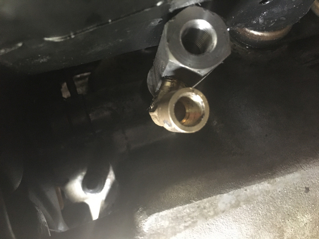

Ce matin, j'ai réussi à terminer l'installation du manomètre de pression d'huile et de la sonde de température d'huile, sur le même raccord.
Je suis parti d'un bouchon sur le carter moteur, avec un raccord de 12x175 mâle-> 1/8 NPT femelle. Puis 1/8 NPT mâle -> 2 orifices 1/8 NPT femelles
Les deux raccords en place :

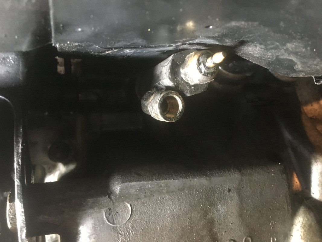

La sonde de température d'huile en bout :

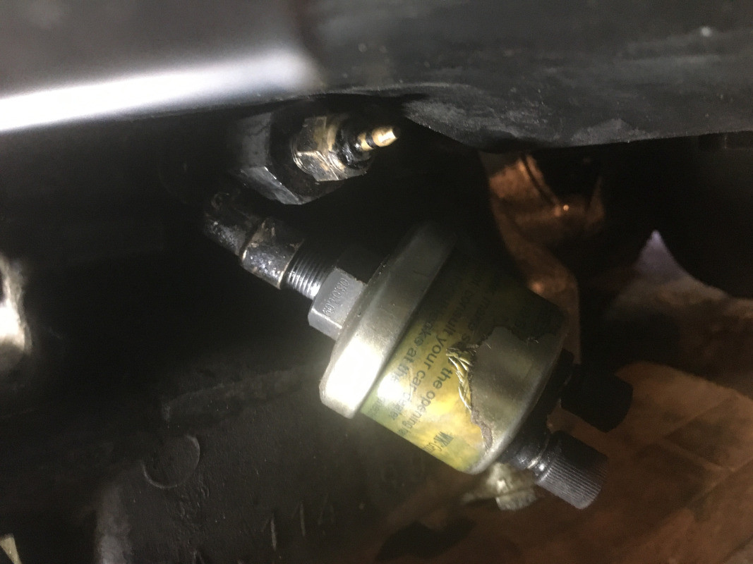

La sonde manométrique, passe enfin, grâce à un raccord coudé 90° 1/8NPT mâle, 1/8 NPT femelle
ça a l'air pas mal, nous verrons bien ensuite !
