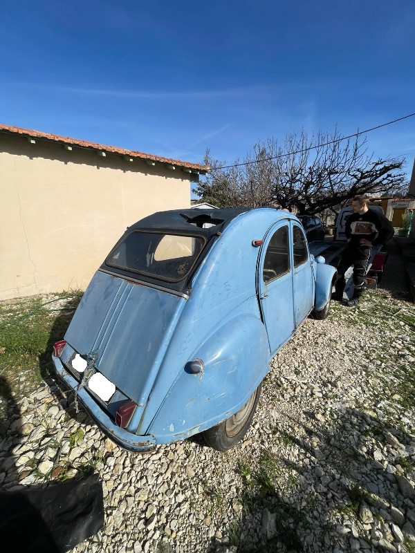

Je me présente je m'appelle Nathanaël et je suis tout récent détenteur d'une 2CV récemment sortie de grange.
J'ai pour projet de la restaurer de A à Z. Je n'ai que quelques bases en mécaniques qui restent assez limitées. Cette petite voiture et mon projet d'avenir et je compte y mettre le temps nécessaire pour la restaurer quasiment à l'identique de ce qu'elle a pu être en sortie d'usine.
Il se peut que je vienne assez régulièrement sur ce forum pour chercher les réponses à mes questions. Je vous en remercie d'avance.

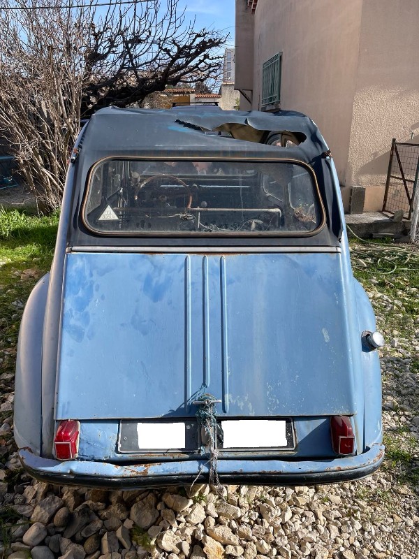

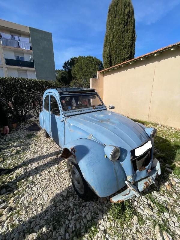

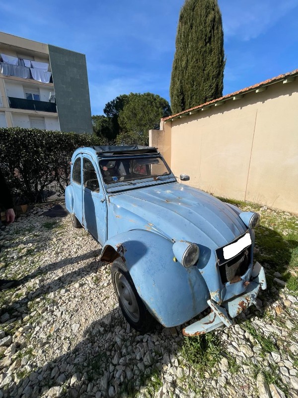

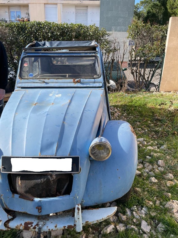

En parlant de question, voici la première. Je n'ai toujours pas reçu la carte grise et je n'arrive pas à identifier le modèle exact de mon bolide...

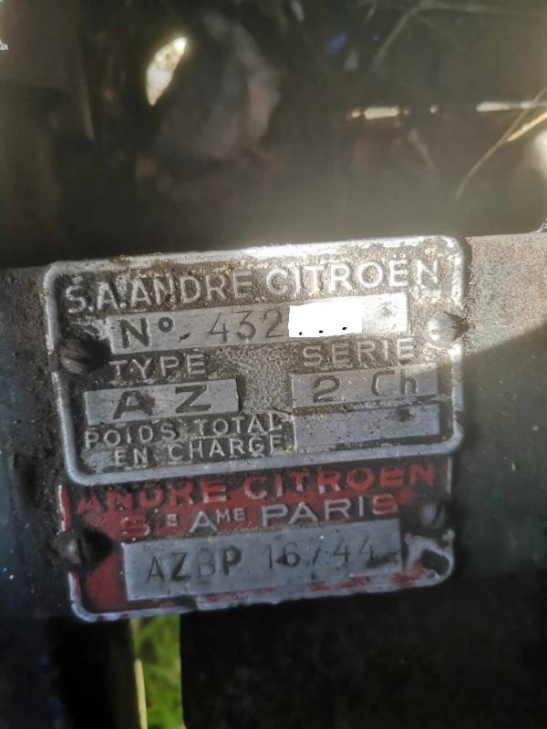

Je sais qu'elle est de 1958 grâce à la plaque du châssis.

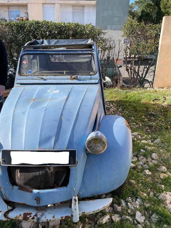

En second, le capot ne semble pas être celui d'origine (l'emplacement de la plaque d'immatriculation est très sûrement pas à sa place...), d'autant plus que les joues on l'air d'avoir été peintes car de la peinture jaune se trouve en dessous de la bleue.
Voici d'autres photos qui pourrait donner un indice du modèle exact :)
Merci d'avoir jeter un coup d'œil et au plaisir de faire votre connaissance!

Bonjour et bienvenue dans le monde magique de la 2cv, tu a un sacré chantier, si tu veux la refaire comme a ca sortie d'usine, en tout cas bravo, les ailes,avant, les joues d'ailes et le capot ne sont pas de 1958 :bienvenue:

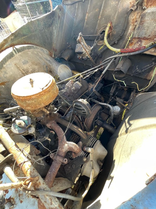

Tu as un moteur 375 cm3 9 chevaux.

Sacre boulot, mais le moteur, les portes arrrieres semblent d origine, voir la corrosion de l ensemble, pour l avant , il semble que ce sont les bonnes ailes mais pas bon capot, je ne voit pas bien sur les photos, pas les bonnes roues, mais bon courage belle auto :pouce:

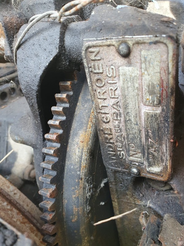

Petite question, si le modèle du châssis est un AZ de 58 mais que le moteur est un 375cc de 9ch, ce n'est donc pas le moteur d'origine?

Moi il me semble que ton moteur est bien un 12cv conforme, voir si il a une plaque

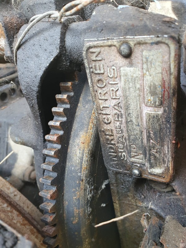

C'est la plaque du moteur en question

donc le moteur correspond :clap: , moteur dit 12cv mais sans doute 13.5cv, mais je ne sais les distinguer

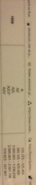

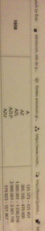

Salut Natha,
Voilà la preuve que ton AZ de 58 a le bon numéro de châssis

Oui, le moteur est le bon, la mécanique semble conforme (les tambours de freins avant, par exemple), ta 2CV est antérieure à 1962, mais tu n'as pas la carte-grise, c'est ça ?
Par contre, tu as un gros chantier, pour ne pas dire un énorme chantier devant toi, sans vouloir t'effrayer bien sûr !

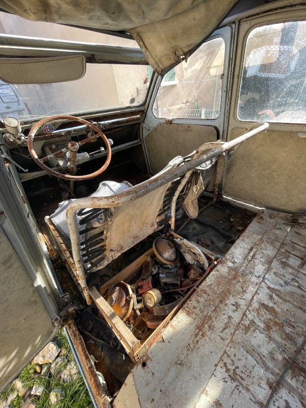

On ne voit pas l'étendue des dégâts, côté carrosserie, châssis, etc...
C'est là que ça va se passer, tant au niveau du travail, que du budget..
