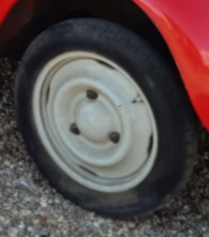

Je cherche des jantes pour la 2cv que je suis en train de restorer pour une amie.
Pour résumer, la belle a 4 roues, je voulais faire changer les pneus. Le garagiste me dit que 2 jantes sont ok (niveau dimmensions), et l'autre paire est trop large pour le modèle que ce n'est pas autorisé et qu'elle ne passera pas le controle technique avec 2 paires de jantes différentes.
De plus, les jantes sont rouillées à l'intérieur, la restauration, si possible car bien abîmées, est annoncée plus cher de des jantes neuves. Il me conseille donc d'aller acheter des jantes nzuves
C'est donc tout naturellement que je me suis déplacé chez mon magasin local "méhari evasion" pour ne pas le citer et là, surprise : Monsieur, vos jantes ne sont plus fabriquées, on n'en vend plus.
Douche froide !
Il me dit : je vais quand même regarder si je peux en trouver d'occasion.
Je suis assez surpris...mais c'est lui l'expert !
Messieurs, auriez des retours la dessus ?
Et sauriez vous où je peux acheter des jantes ?
Merci à vous

Si tu pouvais nous décrire un peu mieux le modèle de jante que tu cherches, avec des photos, ça aiderai ...

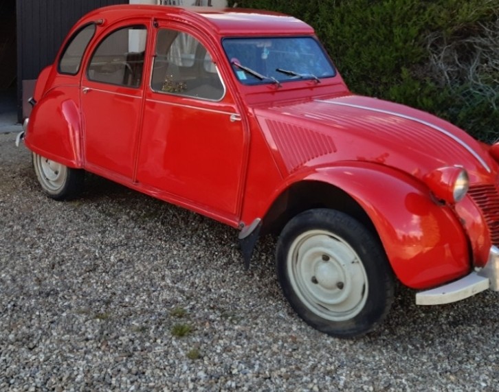

C'est une très bonne remarque !
Comme je disais, je n'y connais rien en 2cv mais peut-être qu'avec ces photos vous saurez reconnaître le modèle
En tout cas, je l'espère hahaha
De nouveau, merci !
De nouveau, merci !
- Messages : 6793
Re: Recherche jantes pour ma belle de 1958
Je crois que tu cherche des jantes en 400 qui sont monté sur les 2CV type A,car depuis 1960 a 1990 toutes les 2CV et dérivés sont des jantes de 380

Je confirme, au démontage, la voiture avait 2 paires de jantes différentes à l'avant et à l'arrière mais le garage qui m'a vendu les pneus m'a dit que cela ne passerait pas le contrôle technique...
Je vous l'accorde que l'on ne voit pas très bien sur les photos mais on distingue 4 "evasemments" sur les jantes avants quand les jantes arrières sont "pleines"...
Du coup, je cherche à remettre la monte d'origine...
Vos avis ?
Vos avis ?
- Messages : 6793
Bonjour, à l'arrière c'est des 380 et à l'avant des 400
