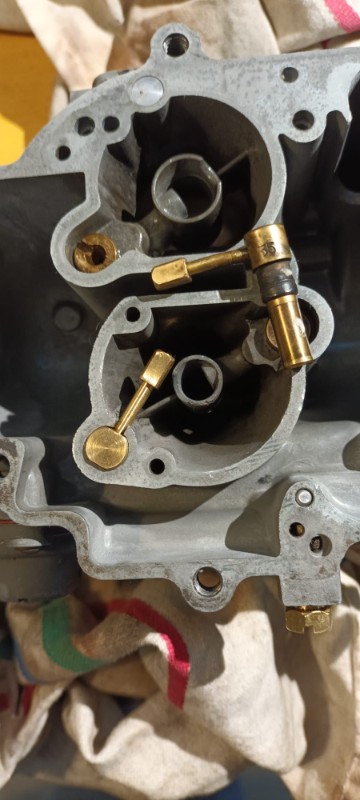

Sur le carbu Solex CSIC 26x35 (buses 26x18) repère 225 de ma 2cv6 Club de 1983, un ressort était cassé:

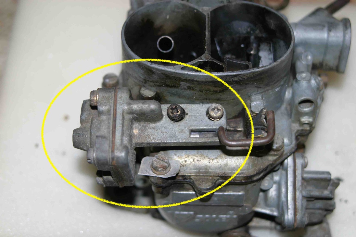

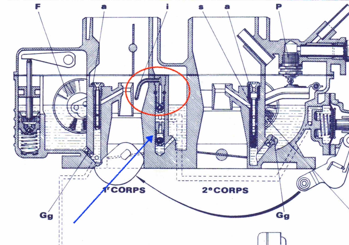

Tant que j'y suis, je vais abuser de tes connaissances... Quand j'ai nettoyé le carbu et que je l'ai passé aux ultrasons je n'ai pas pu sortir le gicleur de la pompe de reprise, que j'avais pourtant dans le kit de révision carbu de Burton.
Impossible de le sortir et je n'ai pas voulu trop forcer en prenant appui sur le bord du corps du carbu de peur de le marquer.
Peux-tu me si c'est important de le sortir pour le nettoyer ou le changer?
De même, je n'ai pas changer le couvercle d'assistance de volet de starter. Même question: est-ce que c'est une pièce qu'il faut changer ou ce n'est pas trop sensible à l'usure et au temps qui passe (contrairement à moi ;) )
Messages : 1946
Re: Ressort carbu cassé solex csic 26x35 2cv
Gileo,
pour ton gicleur de pompe de reprise, il est vrai que son démontage entraîne parfois sa destruction ...
Bien arroser au préalable de WD 40 ou de la mixture magique de François 44 (50% acétone et 50% huile ATF (pour transmission automatique)) pour réduire l'emprise de l'oxydation et du joint torique ...
Au pire, s'il casse, tu le remplaces aisément ainsi que son joint torique.
Son ablation permet de bien nettoyer le puits et le clapet qui est au fond du puits !
Maintenant, si ta pompe crache bien le petit jet d'essence lors d'une ouverture brusque du papillon 1, c'est tout bon aussi !
Pour la capsule de dénoyage (ou aussi assistance au volet de départ), tu la traites par le mépris le plus complet.
Son absence n'affecte en rien le fonctionnement de ton carbu, même au démarrage ....

Excellent, merci Laurent. Pour l'instant je vais laisser le gicleur de la pompe de reprise tranquille (et je ne saurai donc pas toute suite si la vérité est au fond du puits :wink: ) mais je vais sûrement m'occuper de lui quand je vais refaire le reniflard d'huile. Il n'y a pas de rapport mais quitte à se mettre à l'établi autant grouper les interventions! Nickel pour la capsule de dénoyage, je ne vais même plus lui accorder un regard!
Tes explications sont extrêmement claires et le dessin aide bien. Merci beaucoup encore de ton aide précieuse! :merci:

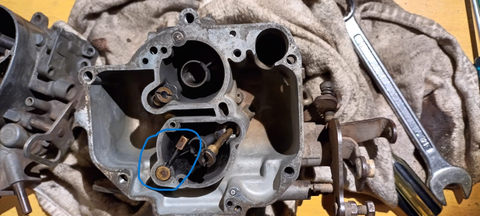

Finalement je n'ai pas attendu pour remplacer le gicleur de la pompe de reprise. J'en ai bavé un peu mais avec l'aide précieuse du WD40 il a fini par lâcher prise. Il me semble que ce n'était pas pour rien car il avait une sale tronche:
L'ancien était marqué "35" comme on peut le voir sur la photo, alors que celui du kit Burton n'a pas de chiffre gravé dessus. J'ai fait confiance à sa bonne mine, et à Burton, et je l'ai mis avec un nouveau joint torique. On peut voir que l'ancien joint torique était à peine reconnaissable, on dirait qu'il avait fondu. J'ai nettoyé le puits au coton tige, c'était bien noir, et mis un grand coup de soufflante au fond pour lui aérer les bronches.
Du coup j'ai refait le réglage du ralenti, avec la base de 5 tours pour la vis de débit de ralenti. J'ai terminé avec 8 tours mais le résultat me semble correct. A chaud elle démarre même sur le ralenti maintenant, pas besoin de mettre la pédale à fond.
