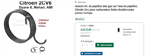

Les ressorts de carbu ce n'est pas ce qui manque sur les différents sites de pièces de deuche, mais j'ai eu beaucoup de mal à trouver le ressort en question. Finalement, pour ceux qui serait confrontés au même problème, on peut le trouver chez CiPeRe
Ressort CiPeRe.png (81.75 Kio) Vu 2902 fois
Question: à quoi sert-il exactement puisque je pouvais rouler sans problème apparent lorsqu'il était cassé? Il referme le papillon auquel il correspond, of course, et plutôt fermement car le ressort est assez costaud, mais comment se fait-il qu'on puisse s'en passer?

Ce ressort sur l'axe de papillon 2, sert à refermer le papillon second corps (certes, il y a le réglage de 'ORF, pour l'entrebâiller très discrètement.).
Et si tu devais dévisser complètement ta vis de ralenti (qui est partie ...), c'est que la fermeture totale du papillon 1 corps ne suffisait pas pour ralentir ton moteur, en raison de l'entrebâillement du papillon 2 corps ...
Et cela sert aussi au bon synchronisme d'ouverture pu papillon 2 en fonction du papillon 1.
