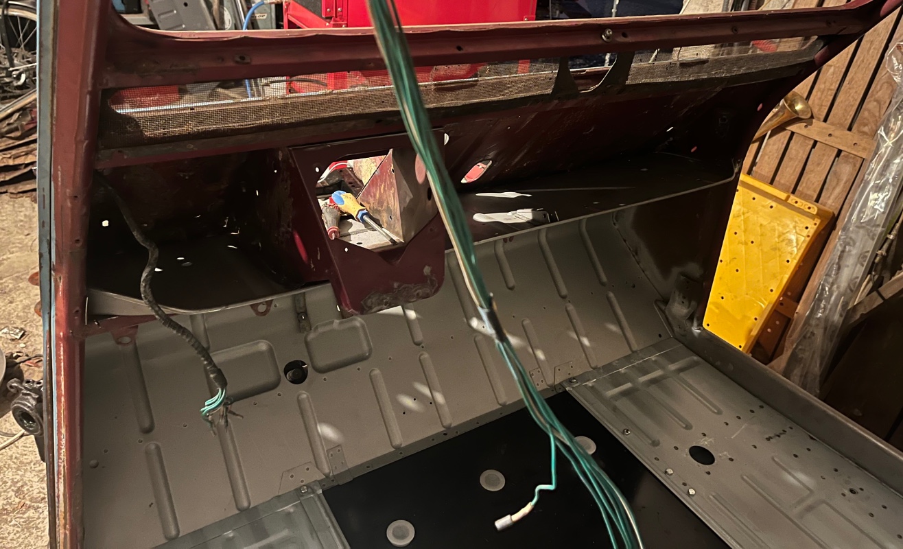

Bonjour @Eric13190 tu peux voir la fixation des ceintures à l'intérieur de l'aile côté roue
c'est un écrou soudé

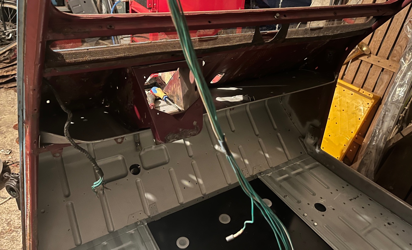

J en suis là sur la carrosserie !
Donc si vous voyez d autre différence..
Ps tu peux voir les trou des écrou dans le devant des passage d aile sur la photo

Mais je suis pas loin d avoir fini la transformation de la caisse!

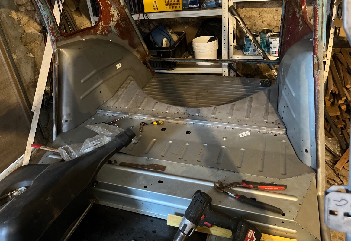

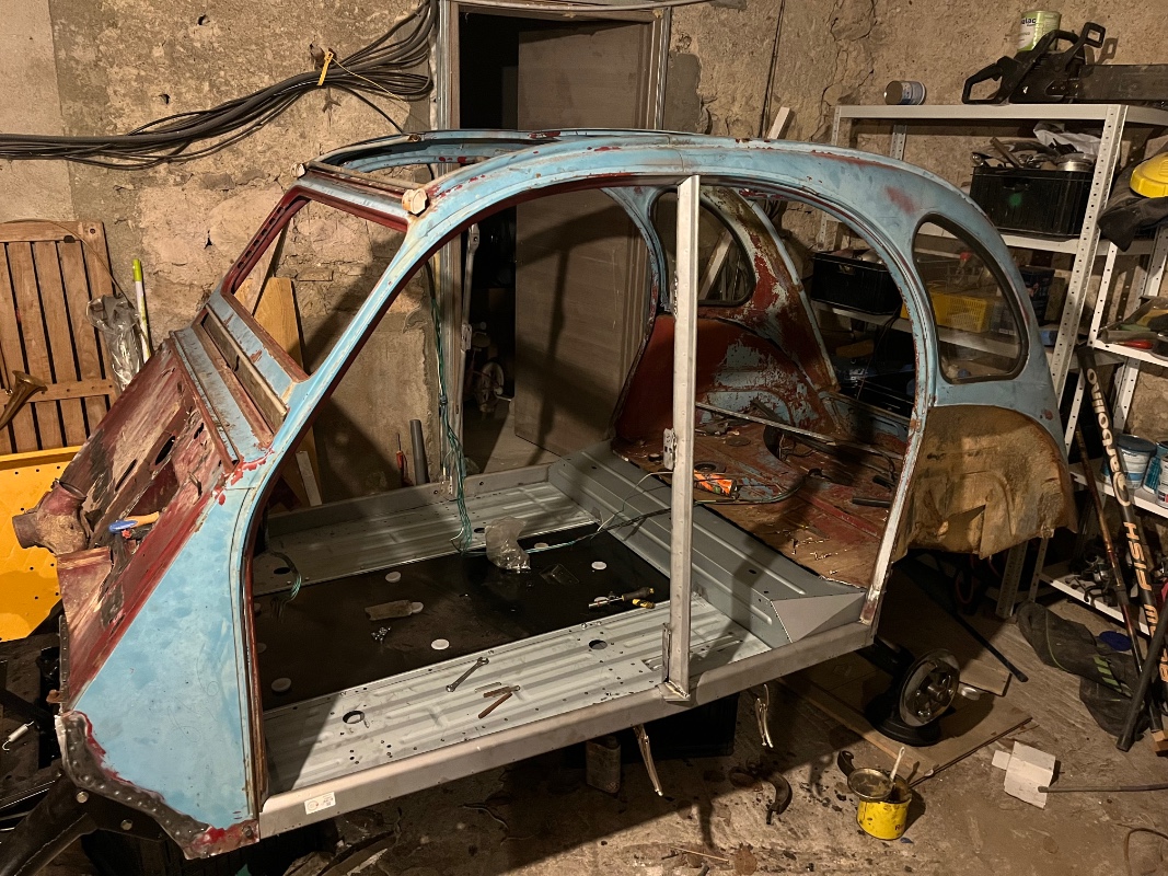

Pour l instant j ai changer les deux bas de caisse, le plancher pedale, la planche de bord, le compteur qui vient d une autre 2cv,
Les deux plancher latéraux, fond de coffre, tôle intermédiaire, deux intérieur d aile….
Me reste les gouttières à refaire les deux queues de pie. Le panneau de feux et le bas des ailes avant!
Encore du boulot mais ça avance!
Je ferais d autre photo si ça intéresse

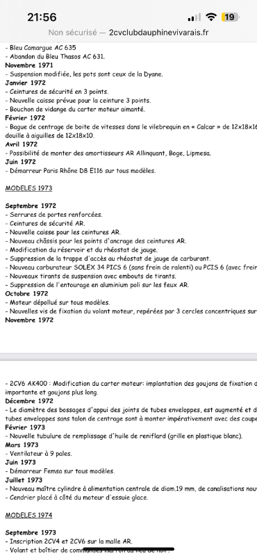

Tu n avais peut être pas ( comme moi) la caisse d origine sur ta voiture….
Car quand je lis cela : en septembre 1972 les caisse sorte modifier avec les ceinture arrière. Et un amis a une 2cv4 de 1973 et avant restauration elle les avait….

Par contre, par moment je me demande si ce n'est pas un modèle de "transition". Je veux dire sur lequel Citroën aurait fini les stocks en ajoutant les nouvelles solutions des modèles suivants.
Je ne sais pas si cest possible.
Peux-tu poster la suite de ton document, modèles 74 après septembre 73?
