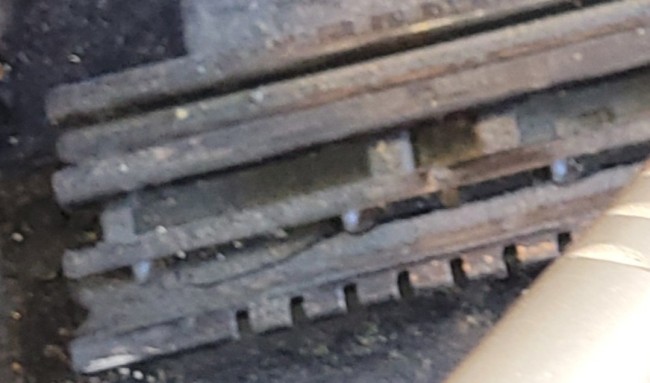

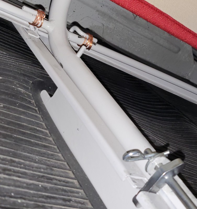

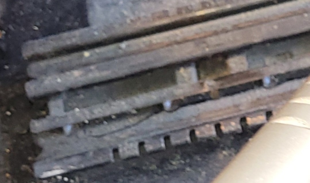

Comme des photographies valent mieux que de longues explications, voici mes 2 soucis:
Manquerait il pas un ressort sur cette manette??
Quel système permet le verrouillage du basculement de la banquette avant??
Arriveriez vous à m'aider svp?

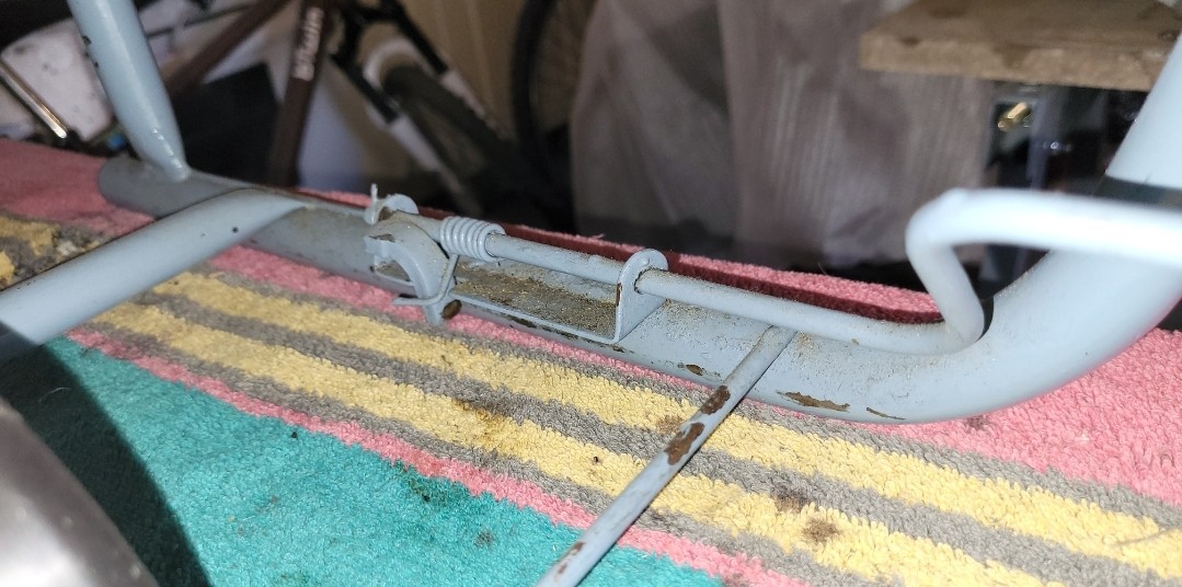

Seb 2cv countach a écrit : 25 mars 2024, 20:24 Manquerait il pas un ressort sur cette manette??
Oui, tu as raison. Regarde là (c'est juste pour te donner une idée, puisque ce n'est pas la même assise) :
https://technique-mehariclub.com/fiches ... ndant-2cv/
Un AZAMeur postera certainement une photo, attends un peu ...

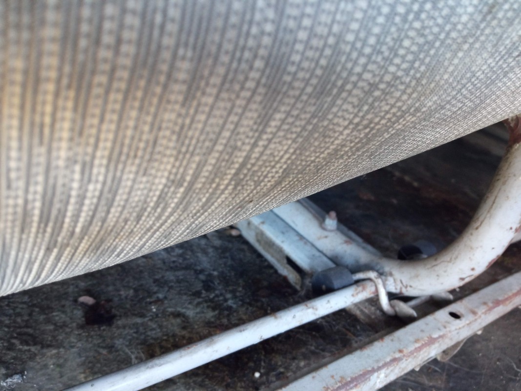

De mémoire, sur mon AZAM, il y avait 2 petites "roulettes" en caoutchouc qui basculaient et venait bloquer la banquette. Mais il se peut que mon cerveau me joue des tours !
PS : Trouvé sur le forum :
Ca va, je suis encore (un peu !) opérationnel !

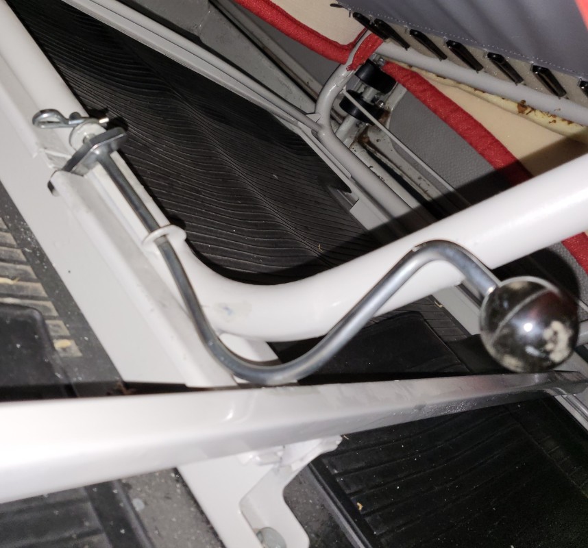

Je te mets les photos de ma voiture qui est une 2cv6 et qui a des sièges indépendants mais si ça peux aider.
Le système viens se fixer sur le rail central.
A première vue, il est différent de celui que nous a parlé @Deuchémoi

Salut les gars et merci pour le retour...
Punaise ces caoutchouc :fou: , mais oui! Ça doit être ds mon fourbie.
Pour les ressort alors effectivement pour les sièges dit "séparés" ou "indépendant", un trou dans les rails existe pour arrimer le ressort a l'armature inférieur.
Ce n'est pas le cas pour l'azam, je ne trouve pas de trou....
