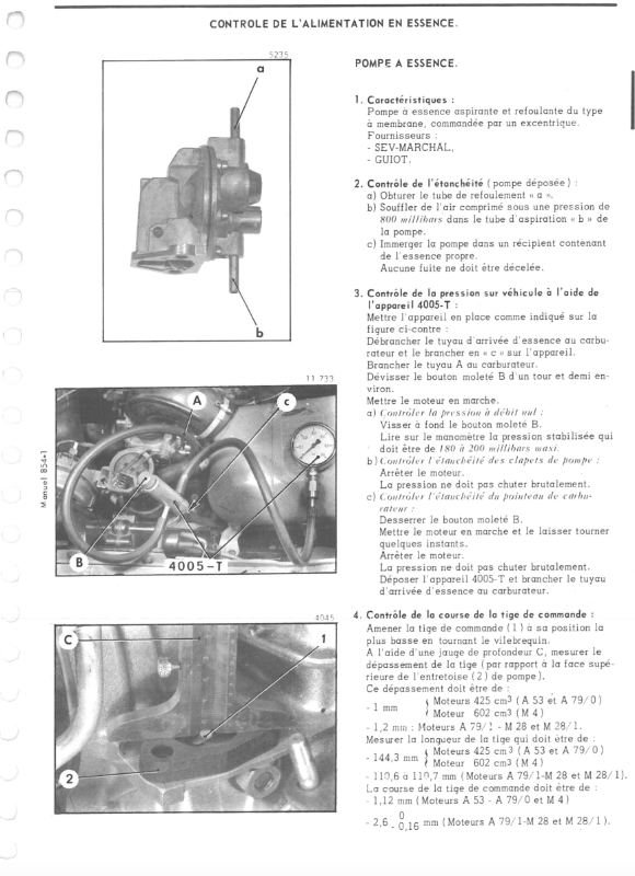

J'ai trouvé
réglage P à E poussoir.png (37.25 Kio) Vu 1491 fois

Hi,
il y a une procédure, décrite dans le Citropolis :
Re: réglage tige poussoir pompe à essence de 2cv
Hello !
Si la tige est usée on peut tricher un peu en ponçant la cale, si la came est usée c'est moins evident car la course sera trop faible ... ;)
