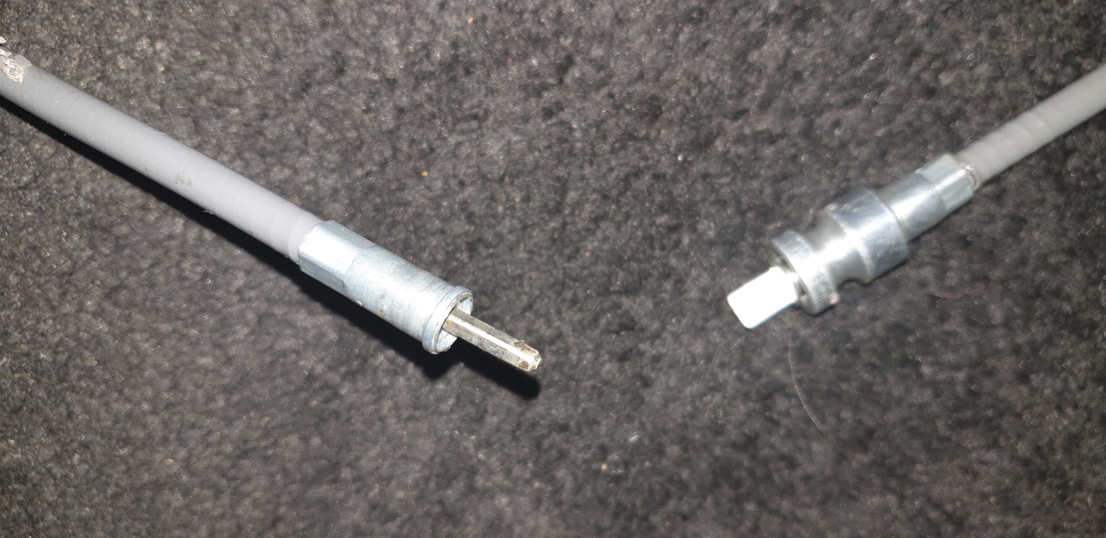

Je veux huiler le câble du compteur de vitesse. Je suis un peu confus sur le côté pratique. J’ai retiré le câble en question mais je ne vois pas comment enlever le câble de la gaine pour bien huiler le tout. La question est donc comment faire pour lubrifier ce câble?
Tout ça parce que le compteur de vitesse fait un sifflement hideux, et l’aiguille du compteur danse. Mes recherches semblait pointer ce fameux câble du doigt.
J’ajoute une photo du câble en question.
Le câble soupçonné de raffut terrible

Pour huiler le câble d’un compteur de vitesse, j’utilise de l’huile pour machine à coudre.
Je lève une extrémité et je verse. Je laisse s’écouler par l’autre extrémité en partie basse pour enlever le surplus.
Messages : 1732
Re: Câble de compteur de vitesse ed ma 2cv soupçonné de raffut
Comme l'a dit @Thierry94 : huile de vaseline, goutte à goutte, sur l'âme du câble, suspendu verticalement, durant au moins 48 heures.
Ensuite, le compteur : pas d'huile !!!!
Une noisette (pas plus !) de graisse minérale type graisse à roulement, sur l'emmanchement du câble, côté compteur. Rien de plus.
Sinon, il faut démonter le compteur, mais ça se rapproche du travail d'un horloger...
Bonne journée !

Cable lubrifié, et remis en place. le bruit s'est effacé, puis a disparut.
Merci, j’ai profité des conseils est d’autres messages du forum.
