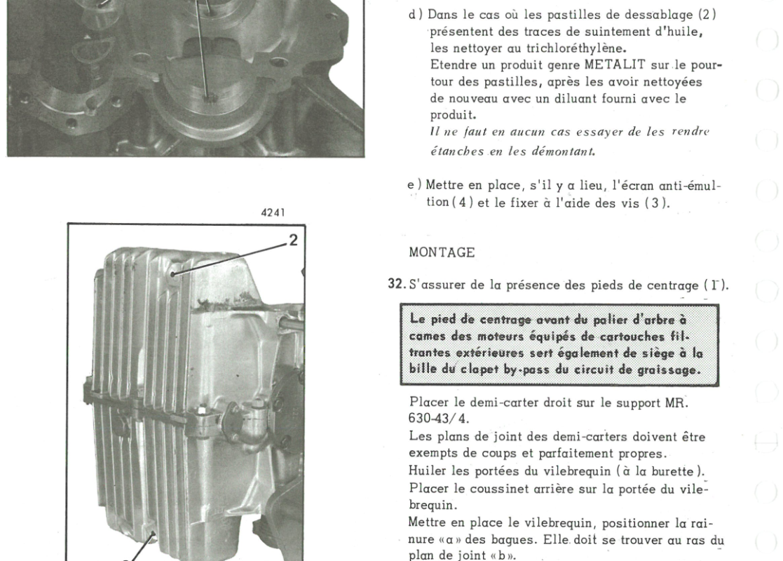

Si l'on se réfère au manuel de réparations, il parle de "pastilles de dessablage" :

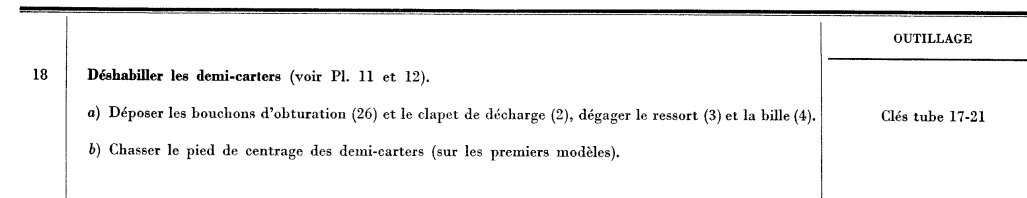

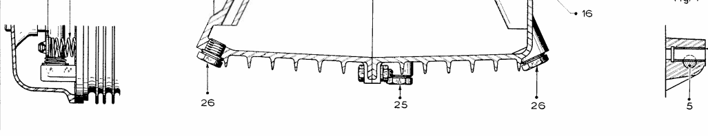

Sur les anciens moteurs (425 avant 1970), le manuel parle de "bouchons d'obturation" :
J'en conclus qu'il s'agit de pastilles ou de bouchon destinés à insérer un outil lors de l'usinage des carters moteur, ou pour le dessablage à la sortie de la fonderie...
Bonne journée à tous !

Tu as déposé les pastilles ? Il me semble me souvenir qu'il était déconseillé de dévisser les bouchons...
Si elles sont déposées, il faut que tu essaies de remettre les pastilles avec de la pâte à joints.. Mais l'étanchéité me semble compromise...
