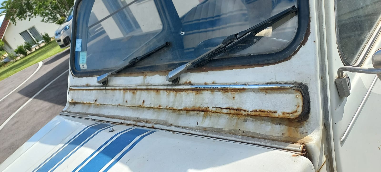

La baie est morte :

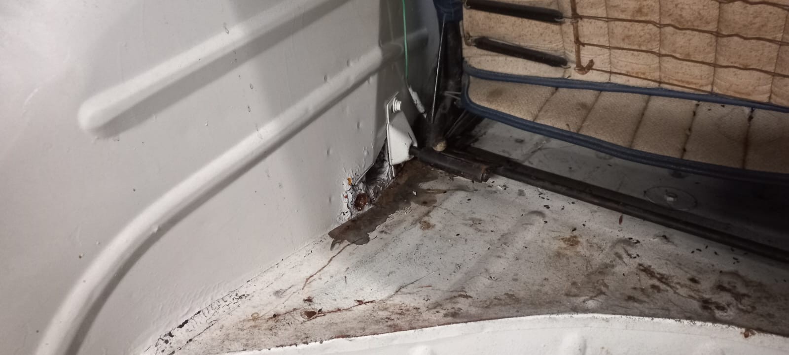

Le plancher de coffre avait été refait 'partiellement' pour eviter un classement épave suite à un léger choc AR... on voit la tôle 'lisse' sous le cric. Du coup, le panneau AR et les queues de pies sont en état (c'est déjà ça) :

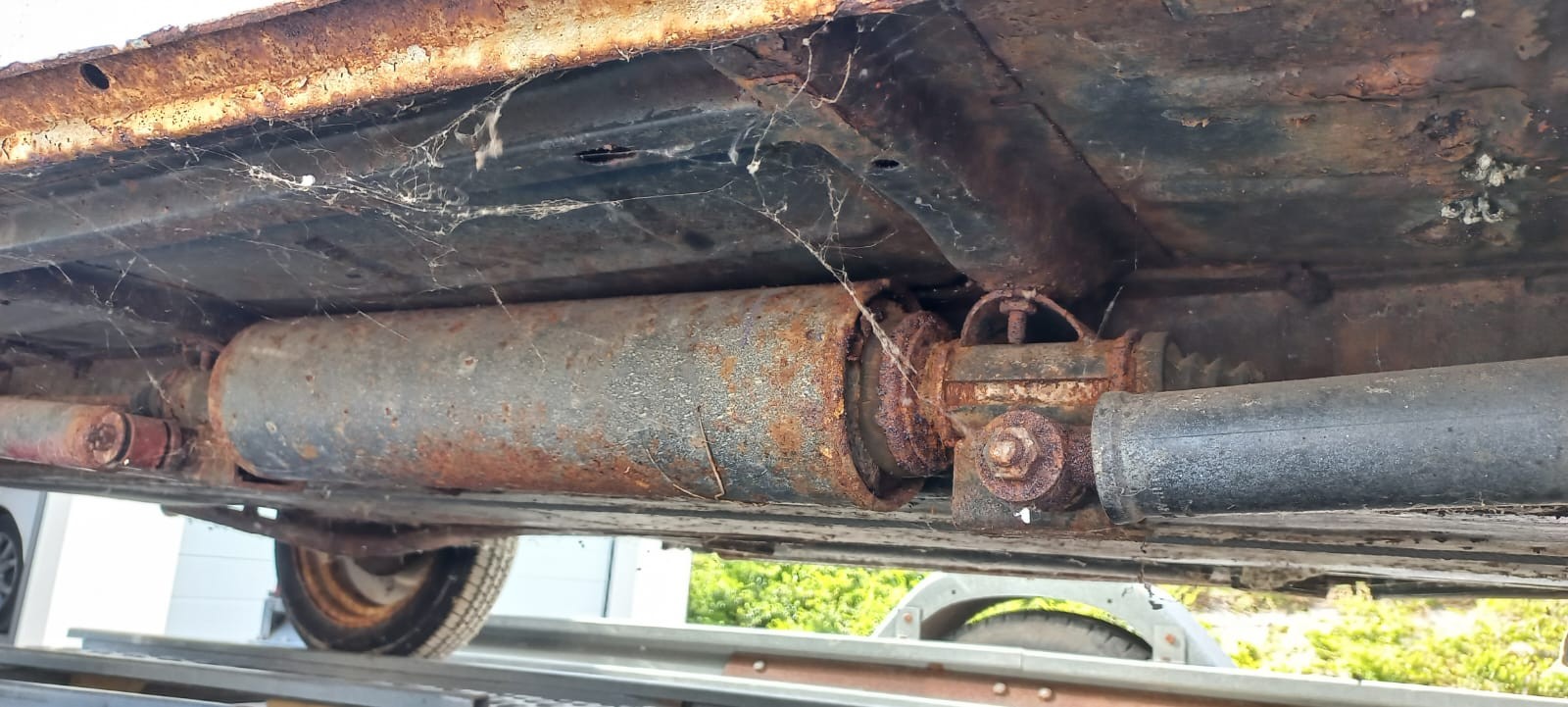

Pour mémoire, le chassis avait été changé en 97, pas sûr qu'il soit encore bon...
