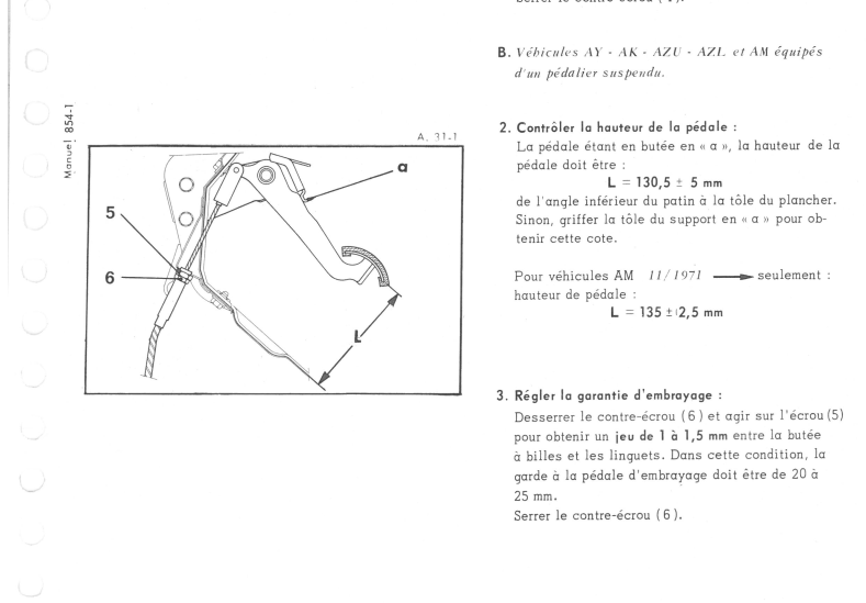

Bonsoir @Webvince, bonsoir à tous,
Le réglage de la garantie de débrayage se fait ainsi :
La butée doit avoir un jeu entre 1 et 1,5 mm avec les linguets.
La garde doit donc être de l'ordre de 25 mm (la pédale doit descendre de 25 mm avant de sentir une résistance...)
Une clé plate de 16 mm, une clé plate de 19 mm, assez fines, et le tour est joué !
Bonne soirée à tous
