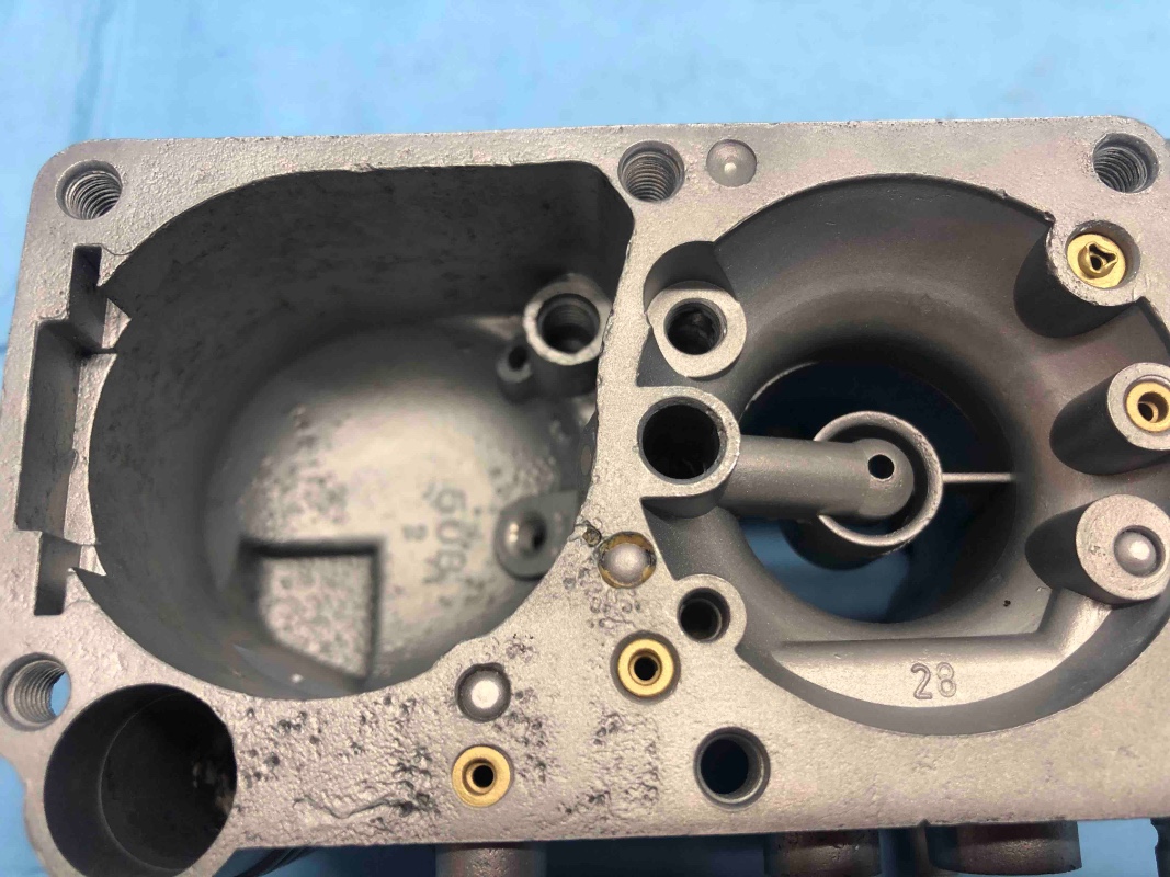

Bon, j'explique ....
Le bec de pompe de reprise du 34 PICS 6 est sur le couvercle-cuve alors que sur le 34 PICS 5, il est inclus dans le corps-cuve.
Et si tu essaies de mettre le couvercle du 6 sur le corps-cuve du 5, le bec va te gêner.
Il y a la possibilité de couper ce bec et tu ne seras plus gêné ... Mais c'est du travail de goret ...
Il est plus pertinent de conserver ces carbus et de les restaurer (car les refabrications ne valent pas tripette ...)
Refaire un axe usé est facile et courant : pose de bagues et de roulements étanches voire reprise de l'axe si nécessaire, no soucis. Tu sauves ainsi ton 34 PICS 5.

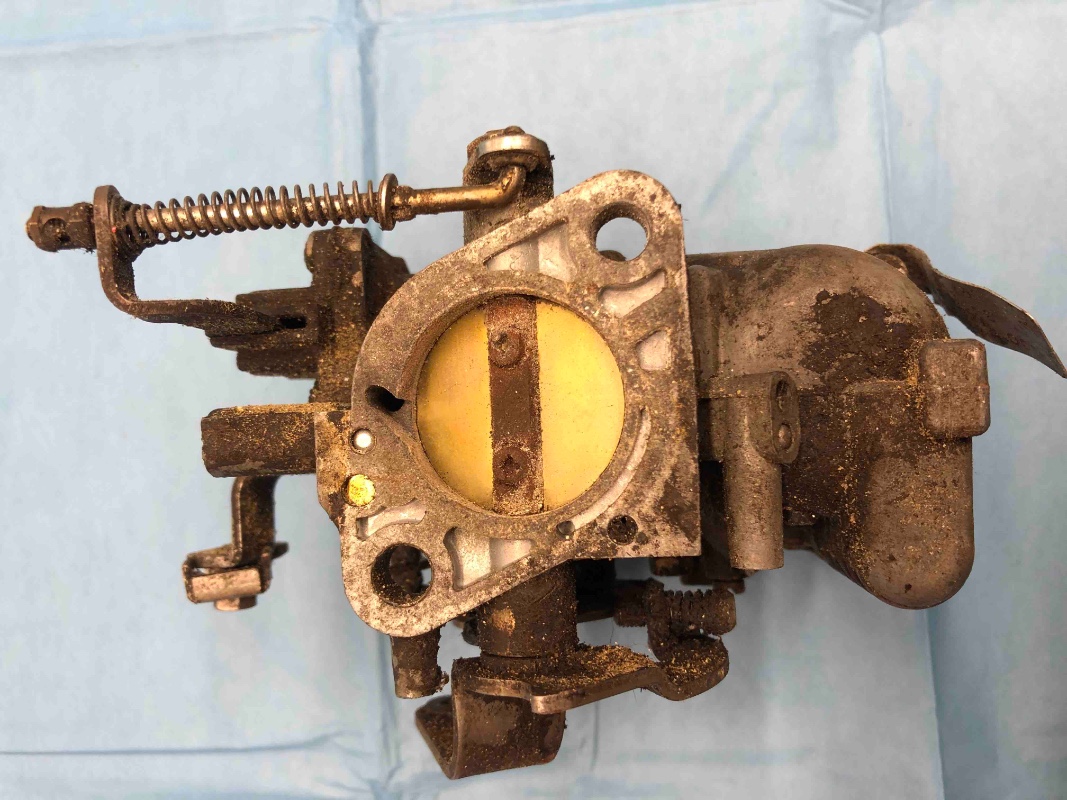

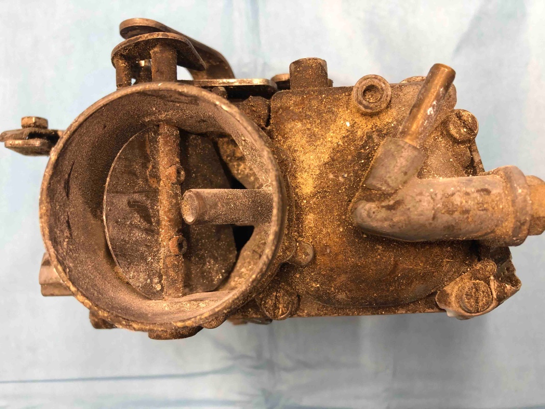

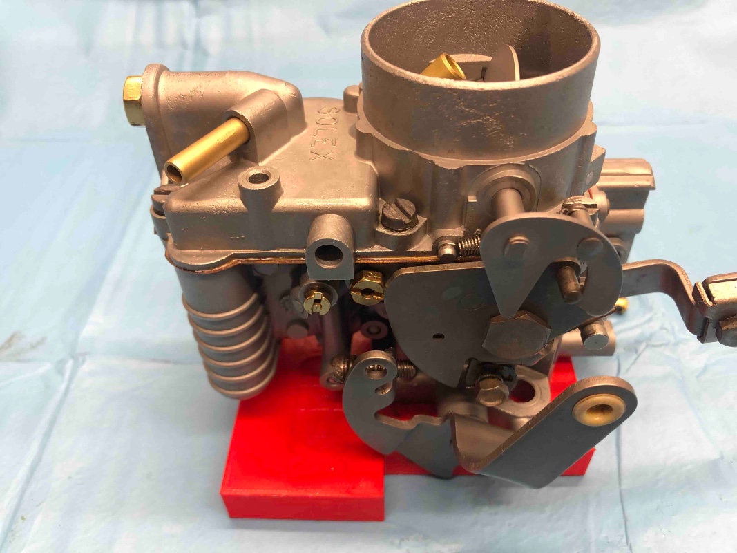

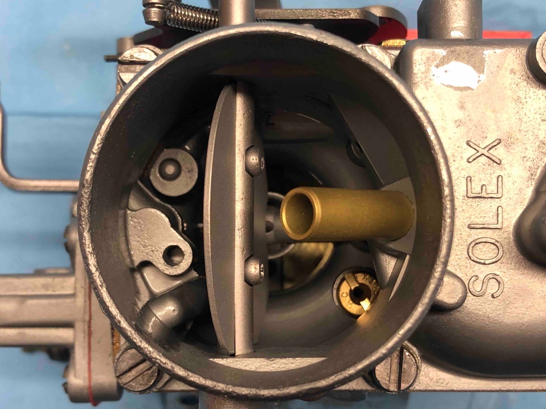

PS : la restauration en images : avant et après
Regarde sur ce post :
https://forum2pattes.forumactif.com/t10 ... 34-pics-10
Ou si tu es patient, achète le prochain numéro de 2cv Xpert (à la fin du mois de juin) et le suivant, fin septembre et tu auras une restauration complète d'un 34 PICS 10 (très proche de ton 34 PICS 5 ...)

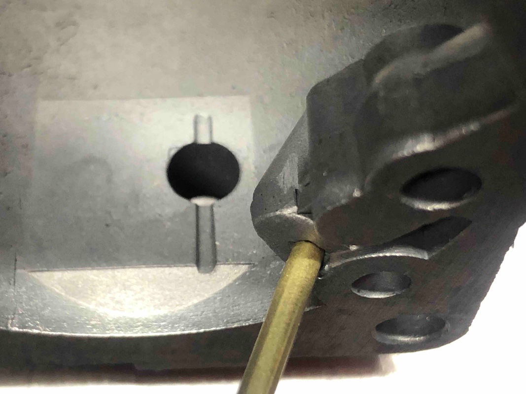

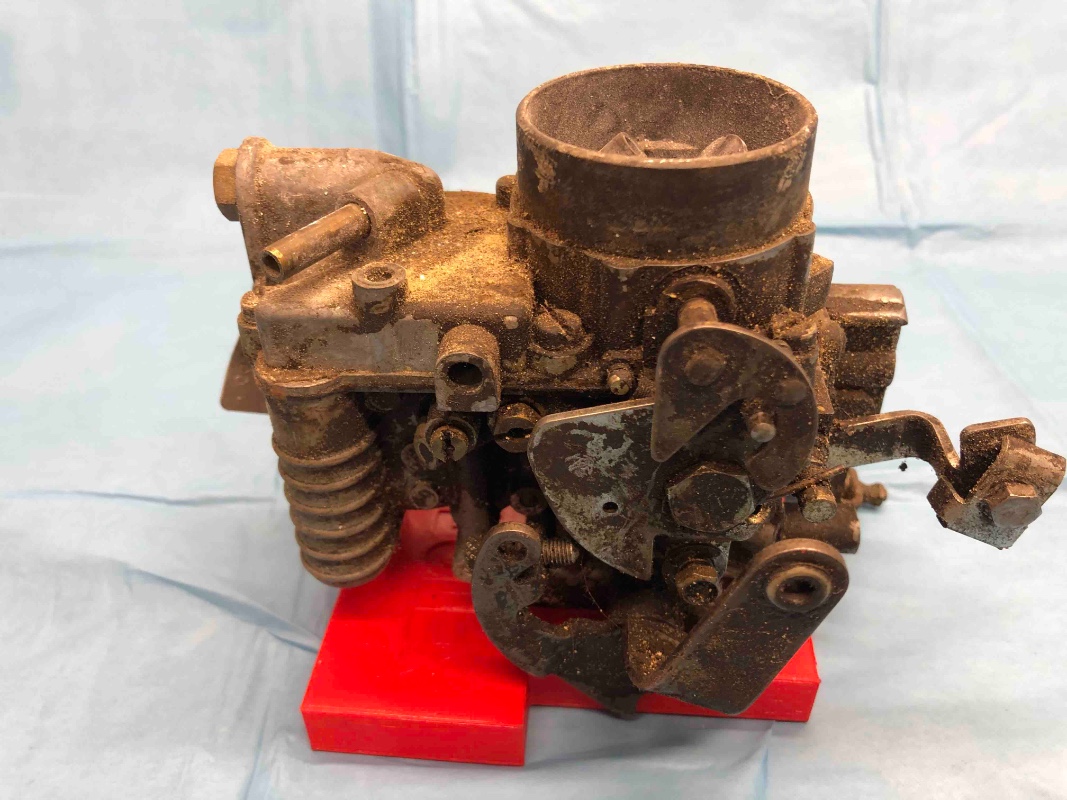

Re: Carburateur solex pics 5 et pics 6 sur 2cv 4 signes de faiblesse (jeu des axes)

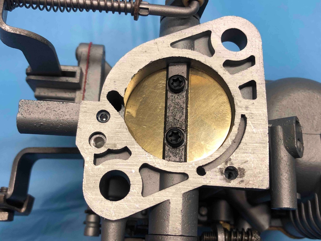

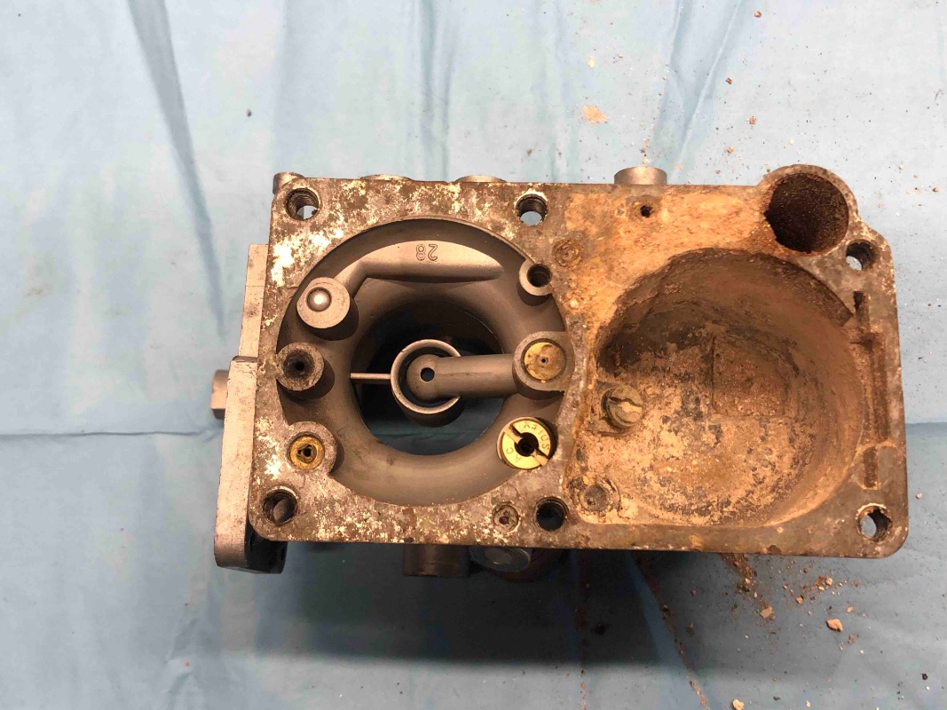

D'autres photos d'avant et après ...
Dans la grande majorité, on peut sauver vos carbus ...
