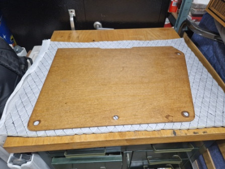

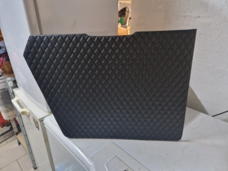

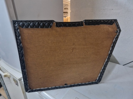

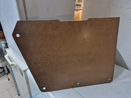

Afin que ça ressemble davantage à un tuto, ci dessous une série de photos complémentaires prises hier lors de la réfection des 2 autres. Ne pas jeter les chutes, souvenez vous que Citroën réutilisait les chutes de toile de capote pour en faire des trousses pour les outils de bord....ou autre.
Traçage sur panneau de 3 mm.
Panneaux découpés à la scie sauteuse
Panneau/mousse/simili cuir
Prêt à agrafer
Prêt à agrafer
Découpe des surplus
Découpe des surplus
Attention panneau droite et gauche, éviter les erreurs
C'est terminé...ou presque
Les chutes ça peut servir
C'est terminé
C'est terminé

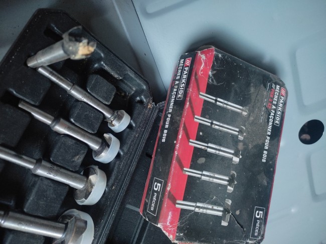

Pour ce perçage j'ai posé l'ancien panneau sur le nouveau et percé direct avec la mèche à façonner qui va bien, je fais pas de pub mais à 2€ le coffret en solde (déjà quelques années) fallait pas hésiter.

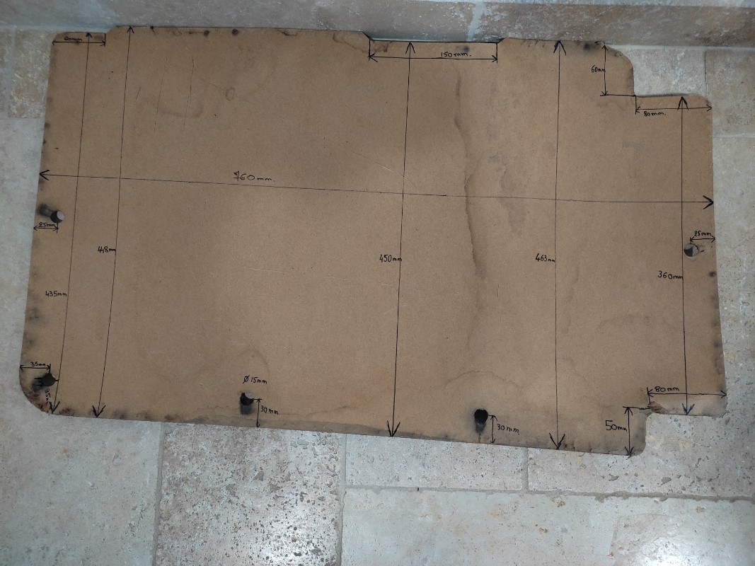

Le mieux est de se servir des anciens comme gabarit de traçage, je t'ai mis les dimensions ci-dessous, attention le panneau n'est pas d'équerre dans sa partie basse, ça se voit sur la photo, il est légèrement plus grand côté des découpes pour les charnières, je ne l'avais jamais remarqué.
