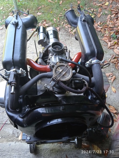

:drapeaublanc: Bonjour,
J'ai monté un moteur 2cv4 ( 435cc ) 1974 sur banc pour effectuer les premiers réglages.
Le carbu est un simple corps que j'ai nettoyé, puis j'ai remplacé pointeau et gicleur+ joint.
Les sièges de soupape ont été rectifié + soupapes neuves.
Le problème est que le moteur reste accélérer, même avec papillon au mini; prise d'air ? Dans le cas où le problème viendrait du flotteur :
Je pense remonter l'ancien pointeau car il marchait bien avant de changer les gicleurs.
Sur les doubles corps il existe une cale pour les réglages flotteurs, mais pour un simple ?
Merci pour vos réponses.

Tiens nous au courant effectivement, car un pointeau trop long va entrainer une baisse du flotteur et donc une fermeture plus rapide de ce flotteur et donc un niveau de cuve plus bas.
Comme la prise d'essence pour le système de ralenti se fait en fond de cuve, derrière le gicleur principal (qui est dit "noyé"), le niveau de cuve ne doit pas intervenir sur le système de ralenti.
Un moteur qui reste accéléré malgré un papillon fermé, est un moteur qui reste alimenté en mélange air-essence. Et comme le mélange de ralenti est très riche, c'est plus une arrivée d'air qui permet ce régime élevé, malgré le papillon fermé.
Aussi, je pense en premier lieu à une prise d'air au niveau de l'axe du papillon.
As tu retiré ton axe de papillon ? As tu mesuré le jeu de cet axe ? As tu remplacé les bagues plastiques situés sur l'axe ?

Ah, ok Laurent, je me doutais bien que de l'air arrivé pour que le moteur reste accéléré. :gnark:
Alors oui effectivement tu as bien vu, il y a bien du jeu au niveau de l'axe de papillon 🦋.

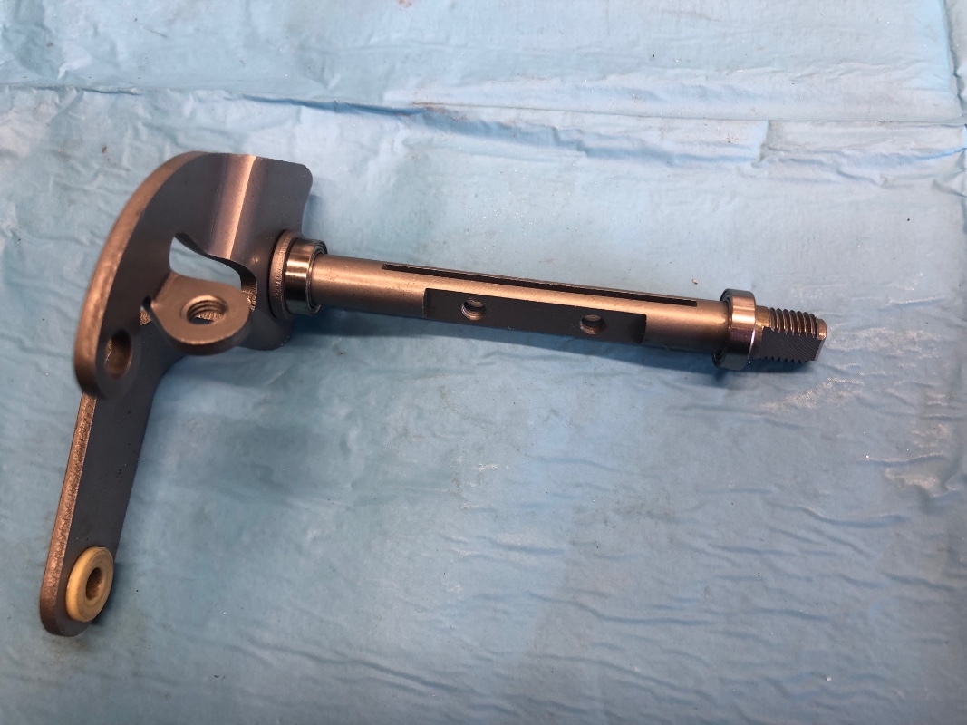

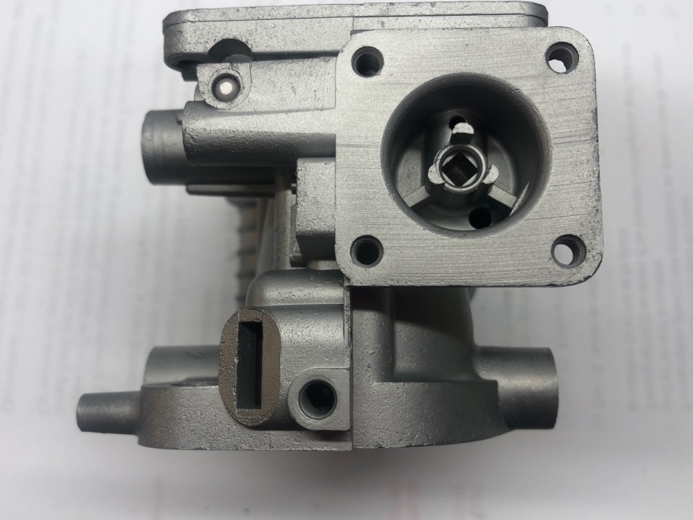

En images
1 - pose de roulements étanches
2 - alésage pour la bague
3 - pose de la bague
4 alésage pour le roulement
Il y a 4 opérations bien précises, à faire.
La Clinique peut faire les travaux que tu ne sais pas faire.
Dans le dernier 2cv Xpert, tu as la première partie de la restauration d'un 34 PICS (quasi pareil au tien) : tu as les photos "Avant / Après" dans ce post :
viewtopic.php?t=19057

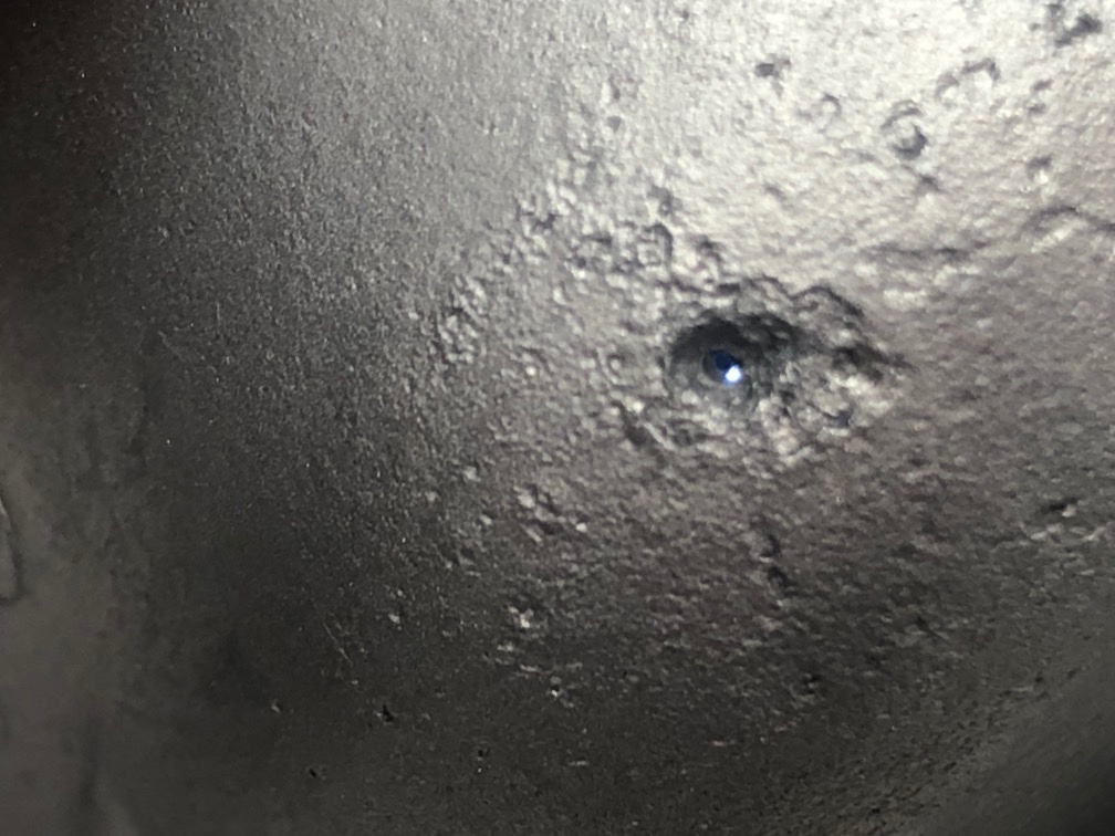

Et puis, le diable est dans le détail ...
Un joli corps-cuve de 34 PICS 6, tout juste sorti des ultra-sons :
Puis microbillage : c'est mieux !
Re: Problème de ralenti sur un carbu 2cv Simple corps 1974 , 34 pics
Posté : 08 juil. 2024, 19:06
par Lolodubalaou
Bel état de surface :
Trous dans la chambre de progression, bien visibles !
Orifice de vis de richesse perméable !
Et pourtant ce corps-cuve est condamné ...
L'oxydation est aussi visible en interne ...
Et il y a un trou ....
Le corps-cuve a déjà son remplaçant !

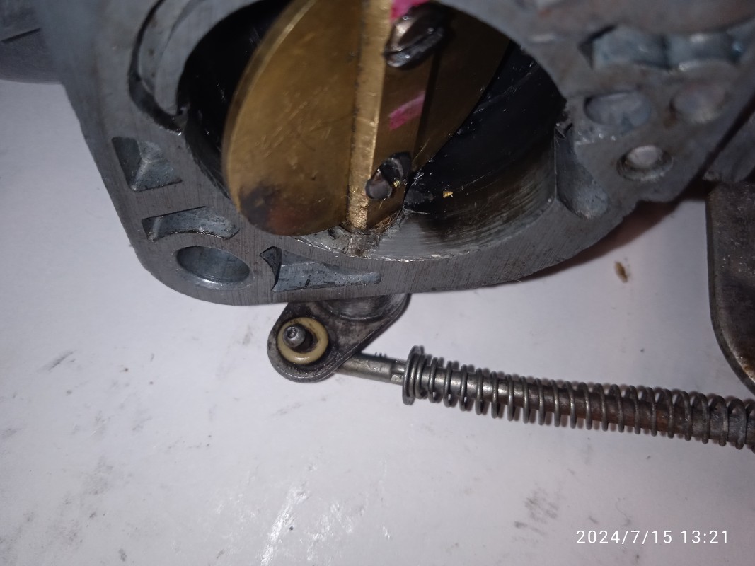

J'ai changé les joints d'axe de papillon et il n'y a plus de jeux.
J'ai mis du frein filet sur les vis papillon.
J'ai eu l'impression que le papillon avait été mal remonté, pas au niveau int/ext mais inversé au niveau du sens mais en gardant la même face.
Les trous du papillon sont ils centrés par rapport à l'axe ? J'ai pas mesuré...

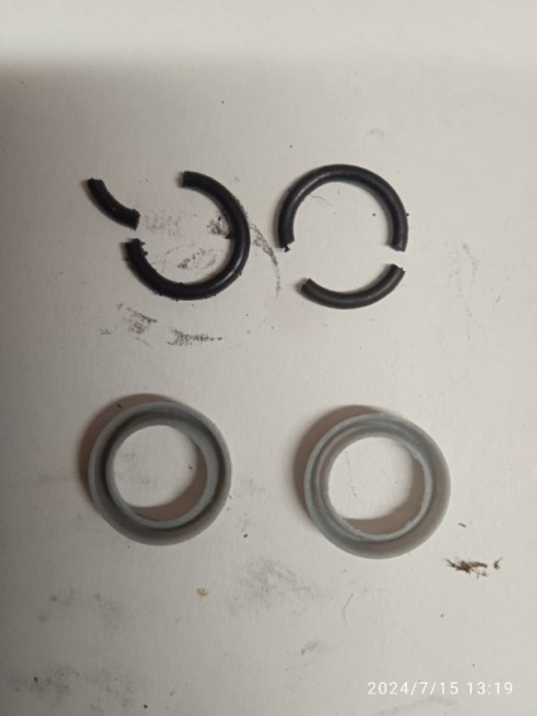

Les anciens joints ressemblent à des joints toriques, ils sont explosés.
L'usure du corps carbu sur le côté dû au papillon m'a semblé anormale ?
Quel est la côte de fraisage pour rentrer les roulements
Largeur, profondeur ? Bon après je peux le savoir avec une connaissance, un ajusteur.
Merci pour ces infos.👍 cela m'aide beaucoup.😊
Anciens et nouveaux joints

Hi,
les joints toriques ne sont pas origine.
Solex ne monte que des joints à lèvre unique, en plastique comme ceux du bas sur la photo.
Pour le jeu de l’axe dans le corps-cuve, il suffit de le mesurer (un simple comparateur suffit).
Pour ma part, si le jeu sur un diamètre est supérieur à 6/100 de mm, je bague et je pose un roulement étanche.
Et je vérifie aussi l’usure de l’axe.
S’il est en acier, il y a rarement d’usure (l’acier est plus dur que le zamac).
S’il est en laiton, l’usure est fréquente et il faut reprendre l’axe, au tour.
J’utilise un tour Hobbymat MD 35.
PS : c’est la même méthode que pour mesurer le jeu de la soupape, dans son guide. Un comparateur, une tige rectifiée et un peu de trigonométrie….
Si tu es patient, un article dans un prochain 2cv Xpert t’expliquera comment faire …
PS 2 : Valeurs admissibles pour une soupape ADM de 2cv : 0,02 à 0,05 mm . Pour une soupape ECH, 0,035 à 0,065 mm.
PS : pour la bague, relis mes réponses antérieures ….

Donc j'ai remonté le carbu et la culasse, car j'ai dû faire poser un filet rapporté sur la culasse gauche. :valide:
Le rectifieur m'a pris 25€.
Donc j'ai mis la batterie en charge :phare: pour faire les essais du moteur/carbu sur banc.
Je reviens vers vous pour le démarrage, bientôt ...
Posté : 23 juil. 2024, 17:50
par Alex 46
Donc je viens de faire les essais par rapport au carbu, j'ai pu avoir un ralenti plutôt stable.
La réparation à fait son effet, la prise d'air n'est plu.
Merci Lolo. :like:
Je voulais vous envoyer la vidéo mais avec ma batterie HS, j'ai eu droit qu'à un seul démarrage.
Banc d'essai
Banc d'essai
