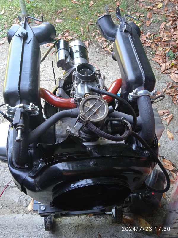

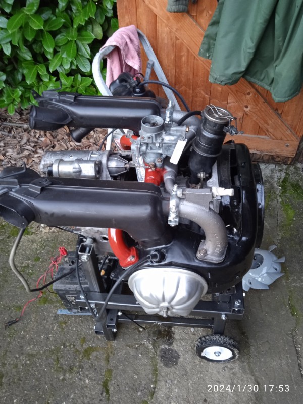

J'ai monté un moteur 2cv4 ( 435cc ) 1974 sur banc pour effectuer les premiers réglages.
Le carbu est un simple corps que j'ai nettoyé, puis j'ai remplacé pointeau et gicleur+ joint.
Les sièges de soupape ont été rectifié + soupapes neuves.
Le problème est que le moteur reste accélérer, même avec papillon au mini; prise d'air ? Dans le cas où le problème viendrait du flotteur :

Je pense avoir trouvé la panne , c'est le nouveau pointeau que j'ai monté avec le kit reno, il est trop long de 2 mm par rapport à l'ancien, j'ai remonté l'ancien.
Je vais refaire des tests sur mon banc d'essai, j'ai récupéré la culasse qui devait être réparé avec un filet rapporté ( filetage pour bougie)
Je te tiens au courant dans la semaine, je vais essayer de faire une vidéo. ;)

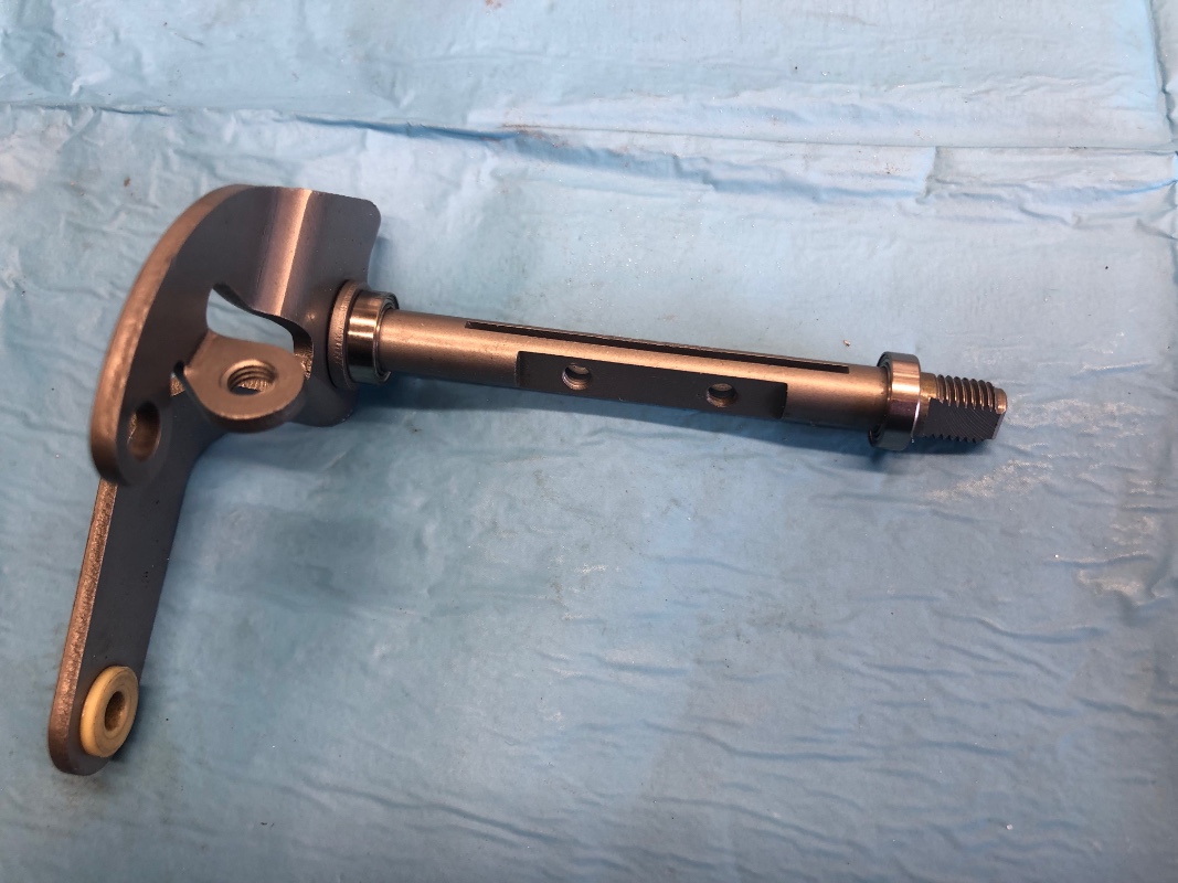

En images
1 - pose de roulements étanches
2 - alésage pour la bague
3 - pose de la bague
4 alésage pour le roulement
Il y a 4 opérations bien précises, à faire.

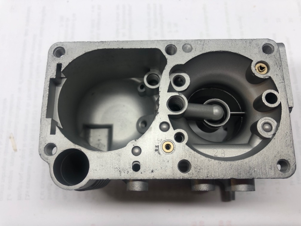

Messages : 2053
Re: Problème de ralenti sur un carbu 2cv Simple corps 1974 , 34 pics

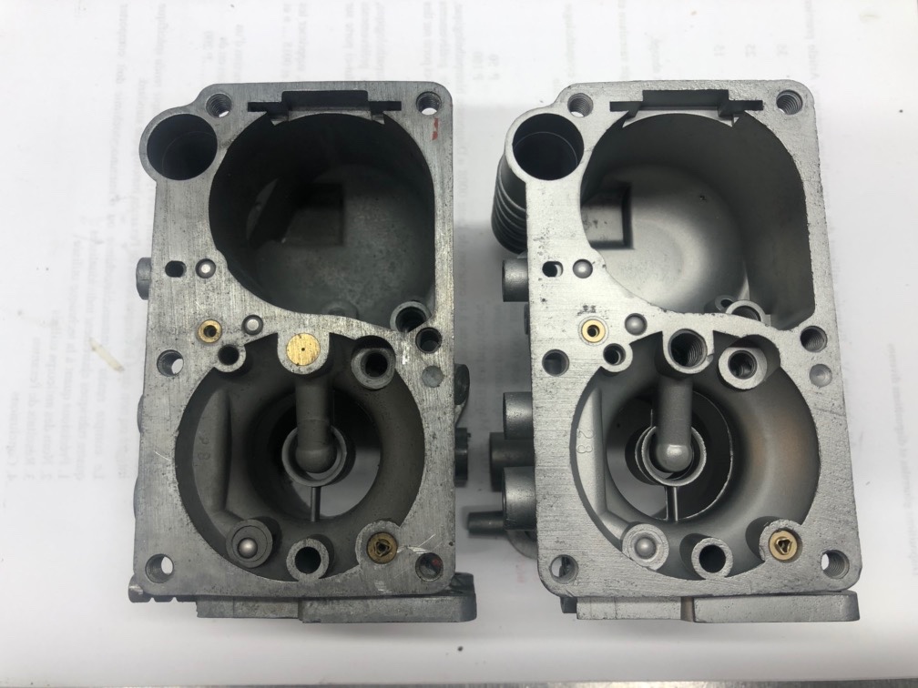

Et puis, le diable est dans le détail ...

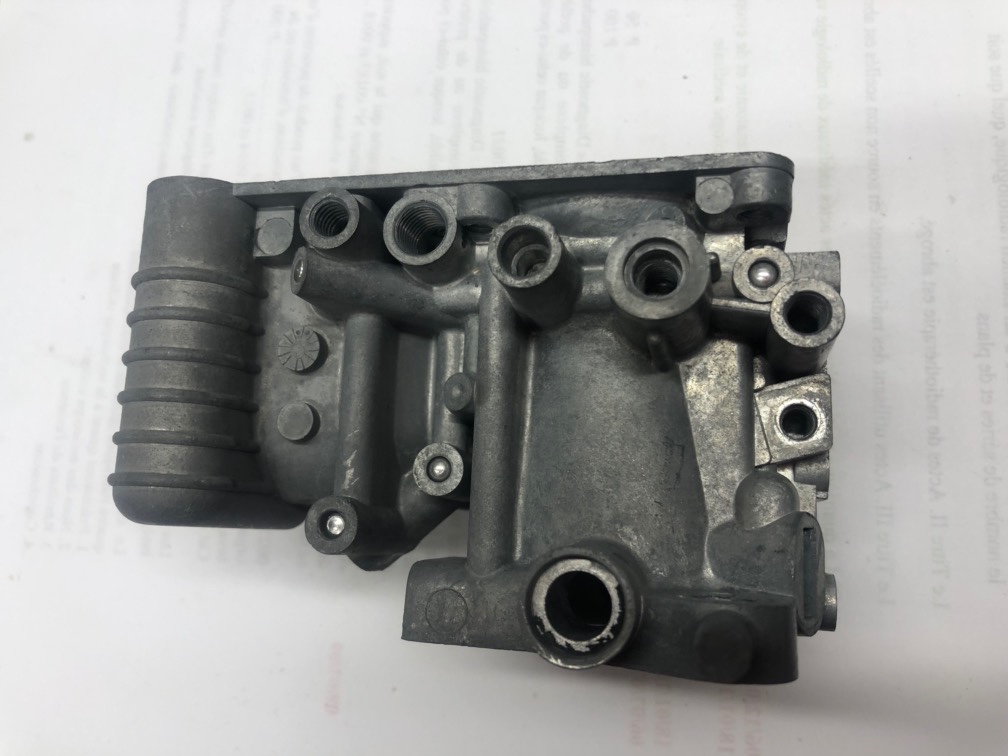

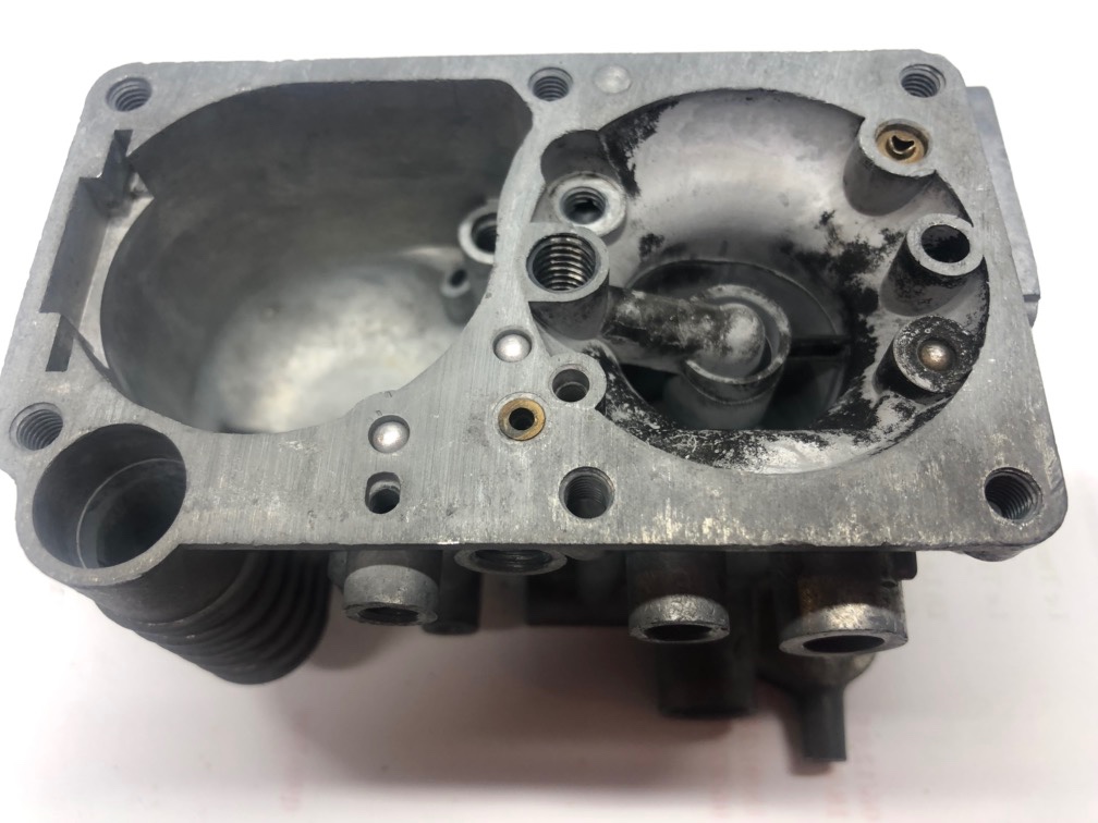

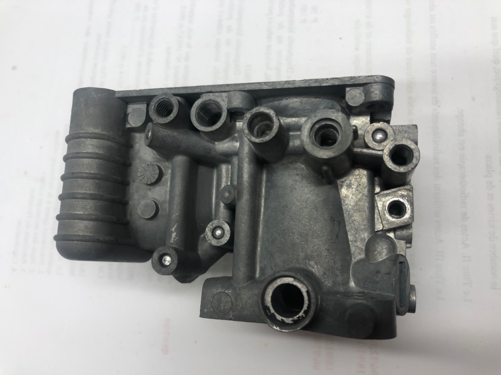

Un joli corps-cuve de 34 PICS 6, tout juste sorti des ultra-sons :

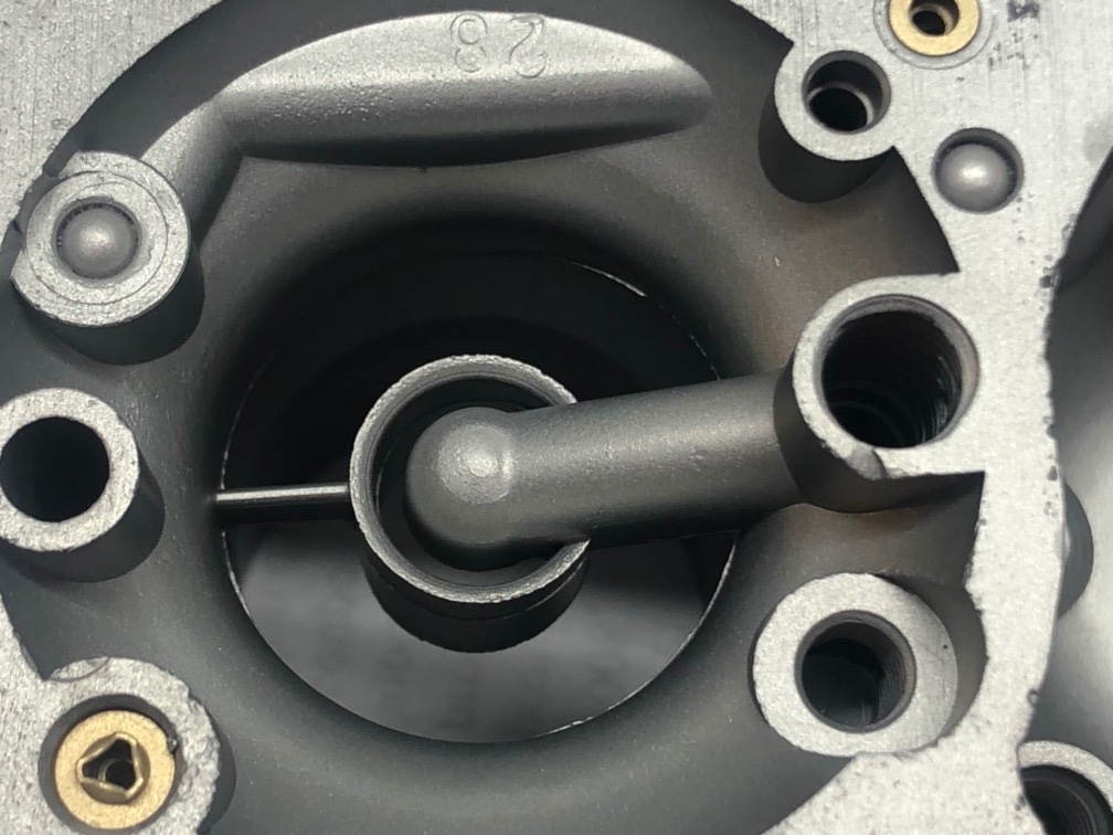

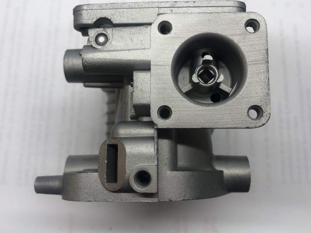

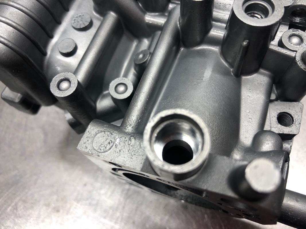

Puis microbillage : c'est mieux !

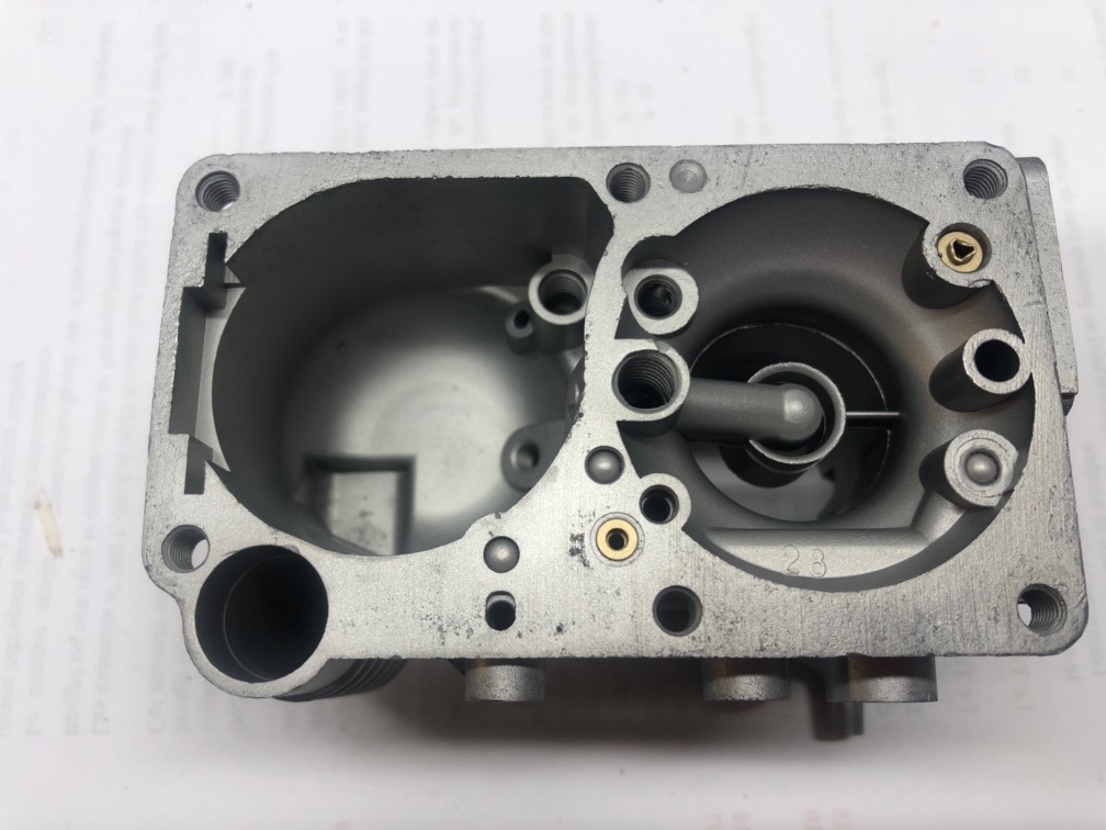

Messages : 2053

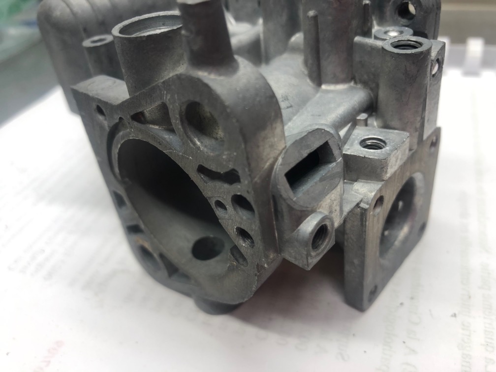

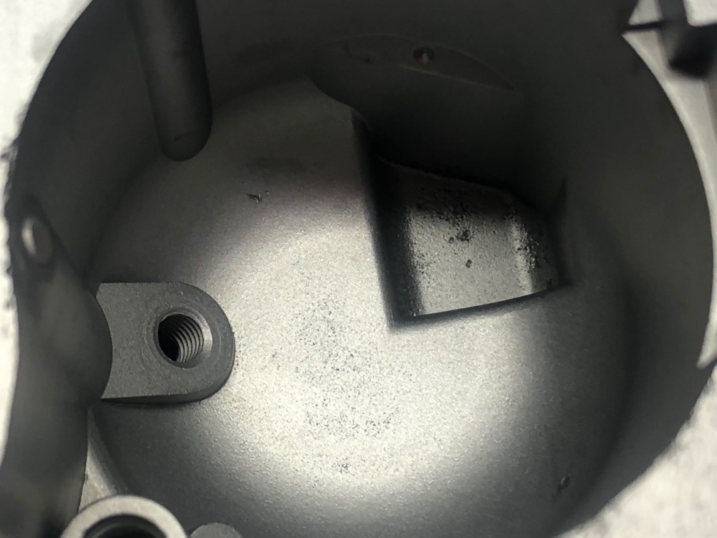

Bel état de surface :

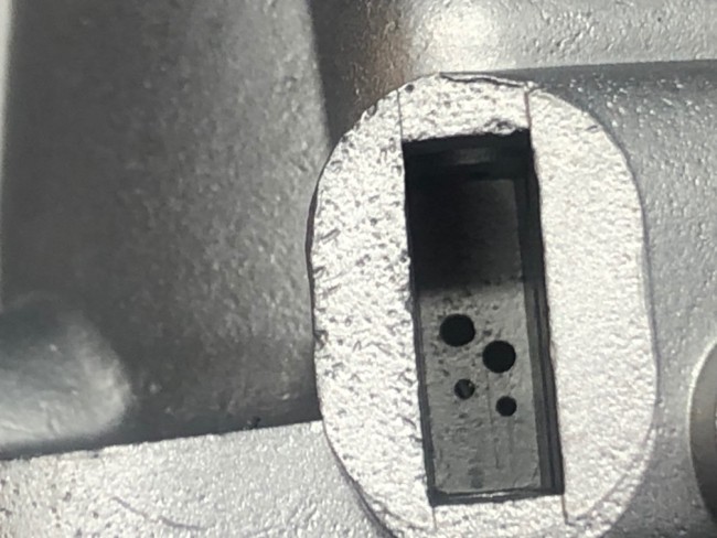

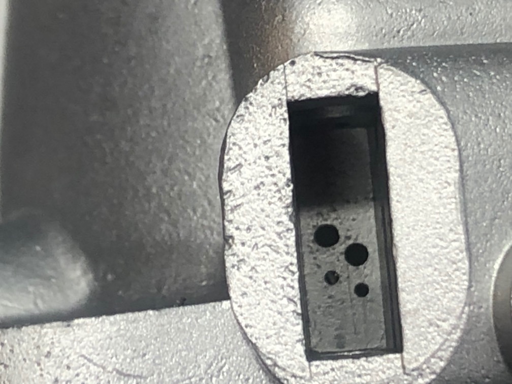

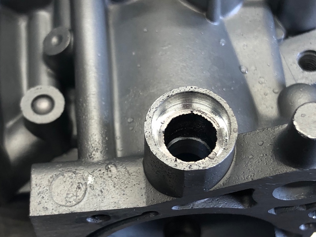

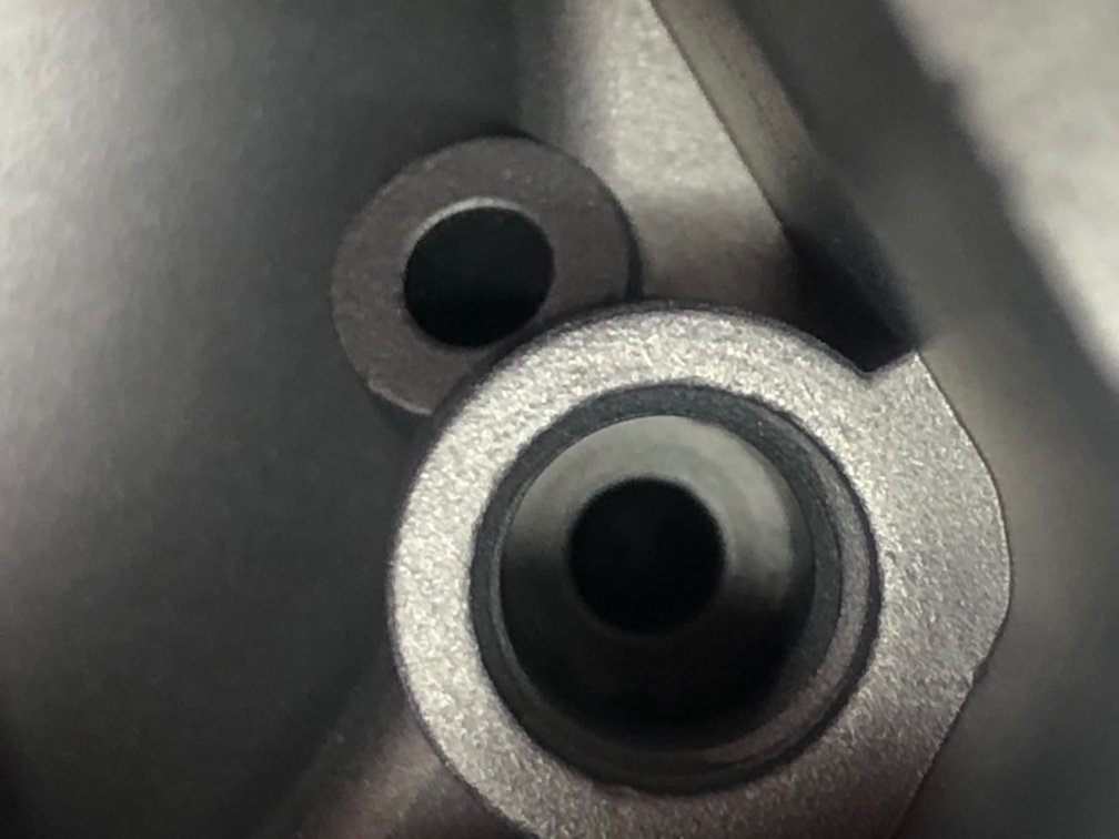

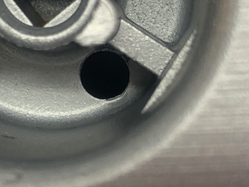

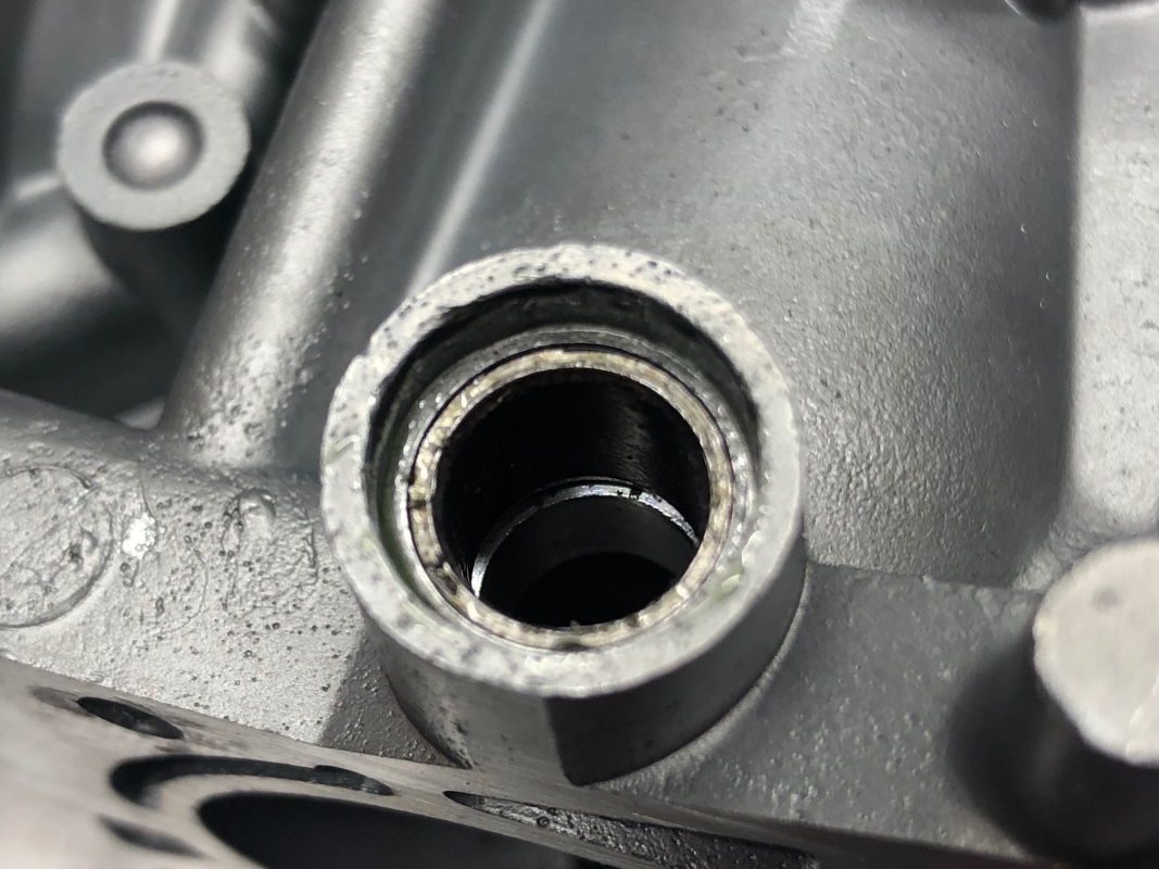

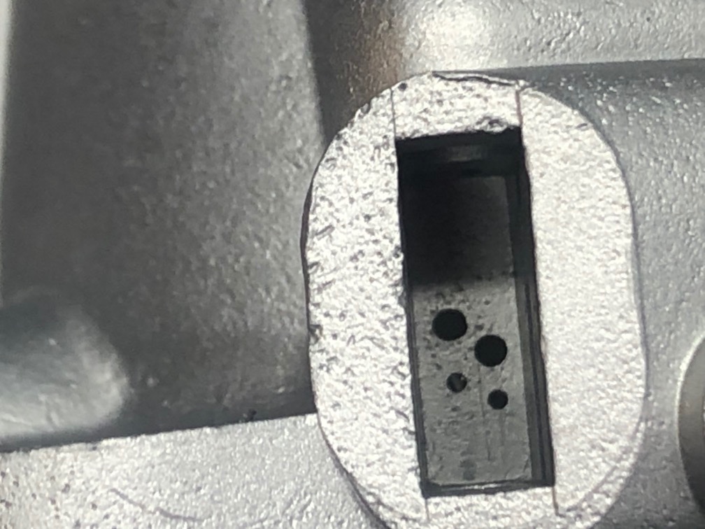

Trous dans la chambre de progression, bien visibles !

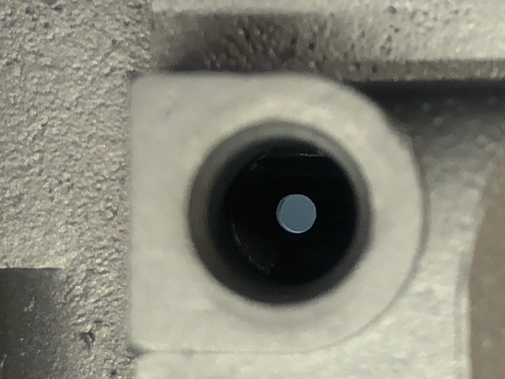

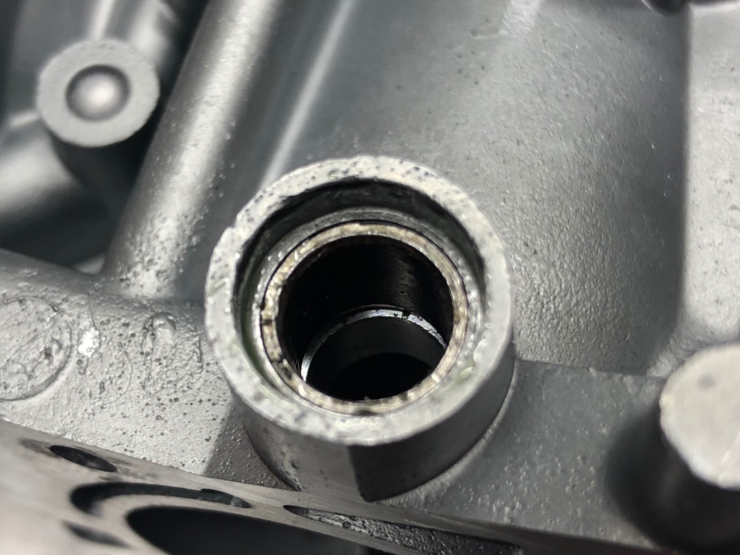

Orifice de vis de richesse perméable !

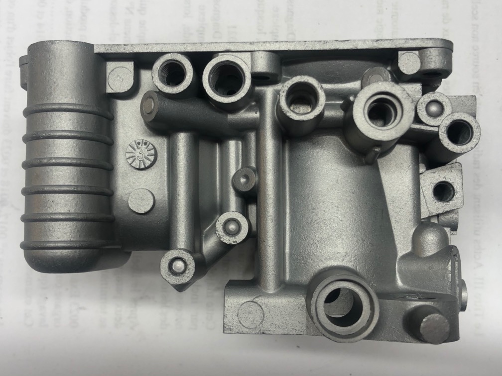

Et pourtant ce corps-cuve est condamné ...

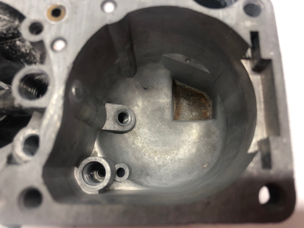

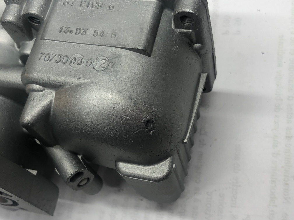

L'oxydation est aussi visible en interne ...

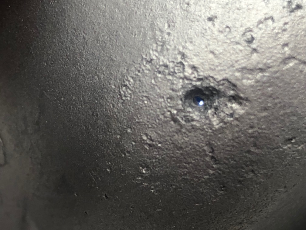

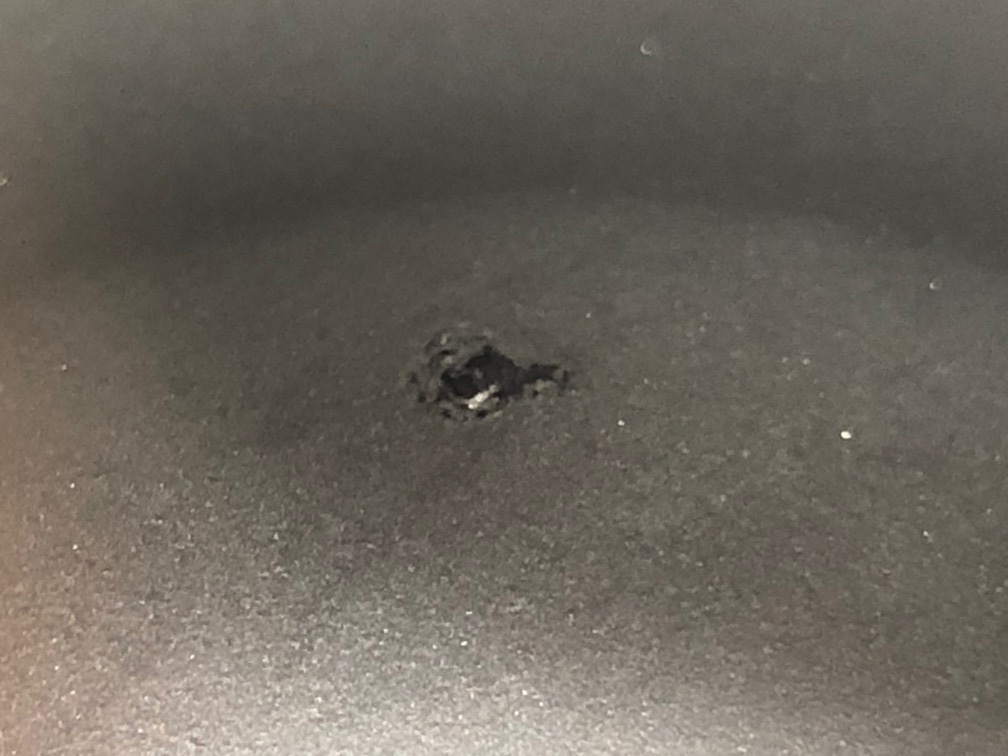

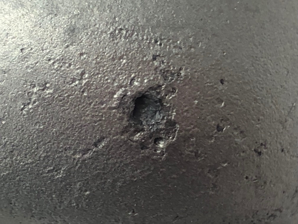

Et il y a un trou ....
Le corps-cuve a déjà son remplaçant !

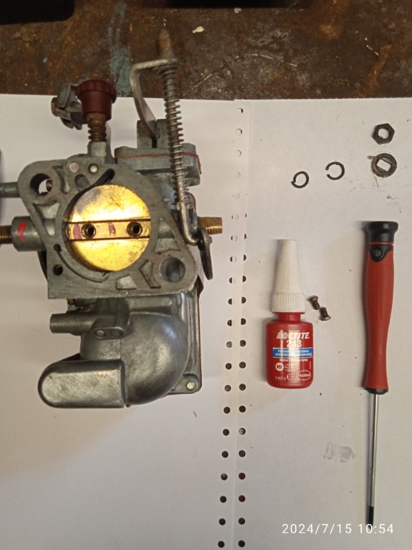

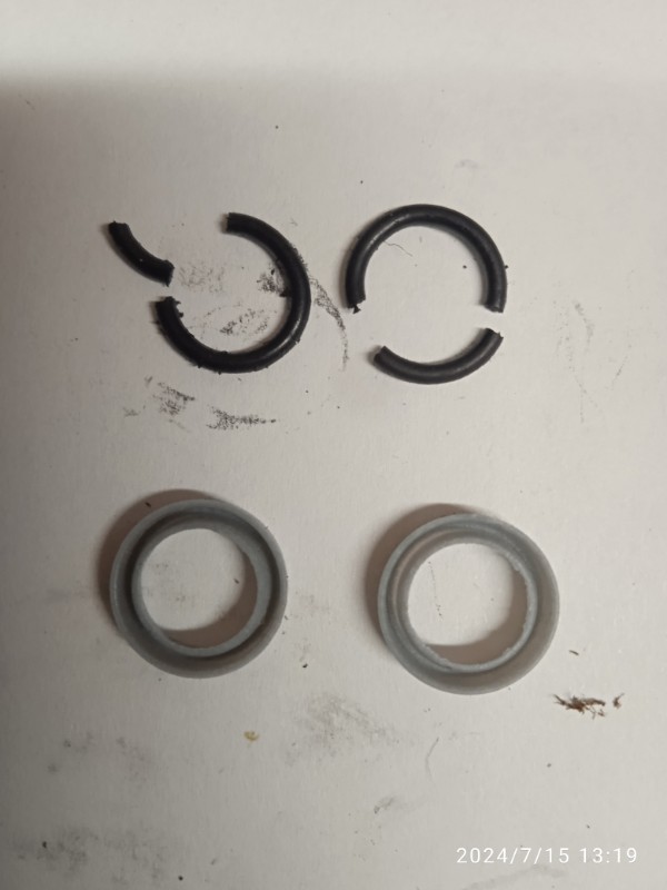

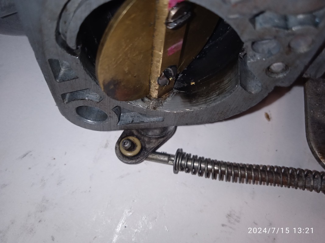

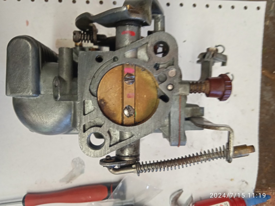

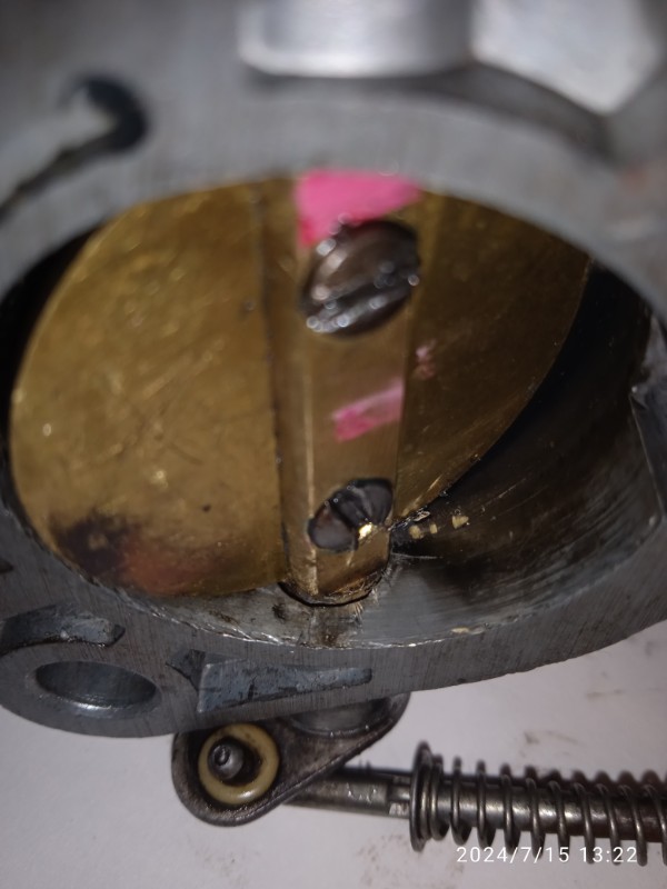

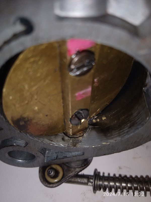

J'ai changé les joints d'axe de papillon et il n'y a plus de jeux.
J'ai mis du frein filet sur les vis papillon.
J'ai eu l'impression que le papillon avait été mal remonté, pas au niveau int/ext mais inversé au niveau du sens mais en gardant la même face.
Les trous du papillon sont ils centrés par rapport à l'axe ? J'ai pas mesuré...
J'ai nettoyé et graissé les axes à la graisse blanche.
@Lolodubalaou , j'ai bien compris que c'était une réparation provisoire, mais ça m'intéresse de savoir quelle fraiseuse tu as utilisé pour les fraisages pour monter les roulements.
Il y a des petites fraiseuses à 300€ chez Leroy Merlin..

1 - Bien pour le frein-filet !
2 - si tu respectes le biseau, il n’y a pas de sens sur le papillon Solex (sur les Bing, il y a une marque). L’essentiel est qu’au contrôle optique, ton papillon obture parfaitement la buse.

Les anciens joints ressemblent à des joints toriques, ils sont explosés.
L'usure du corps carbu sur le côté dû au papillon m'a semblé anormale ?
Quel est la côte de fraisage pour rentrer les roulements
Largeur, profondeur ? Bon après je peux le savoir avec une connaissance, un ajusteur.
Merci pour ces infos.👍 cela m'aide beaucoup.😊
Anciens et nouveaux joints

les joints toriques ne sont pas origine.
Solex ne monte que des joints à lèvre unique, en plastique comme ceux du bas sur la photo.

S’il est en laiton, l’usure est fréquente et il faut reprendre l’axe, au tour.
J’utilise un tour Hobbymat MD 35.
PS : c’est la même méthode que pour mesurer le jeu de la soupape, dans son guide. Un comparateur, une tige rectifiée et un peu de trigonométrie….
Si tu es patient, un article dans un prochain 2cv Xpert t’expliquera comment faire …
PS 2 : Valeurs admissibles pour une soupape ADM de 2cv : 0,02 à 0,05 mm . Pour une soupape ECH, 0,035 à 0,065 mm.
PS : pour la bague, relis mes réponses antérieures ….

Donc j'ai remonté le carbu et la culasse, car j'ai dû faire poser un filet rapporté sur la culasse gauche. :valide:
Le rectifieur m'a pris 25€.
Donc j'ai mis la batterie en charge :phare: pour faire les essais du moteur/carbu sur banc.
Je reviens vers vous pour le démarrage, bientôt ...
Messages : 2028
Donc je viens de faire les essais par rapport au carbu, j'ai pu avoir un ralenti plutôt stable.
La réparation à fait son effet, la prise d'air n'est plu.
Merci Lolo. :like:
Je voulais vous envoyer la vidéo mais avec ma batterie HS, j'ai eu droit qu'à un seul démarrage.
Banc d'essai
Banc d'essai

https://youtube.com/shorts/aIlqLgVf_W8
Je l'ai posté sur ma chaîne...
J'ai une deuxième vidéo :) sur la chaîne ou je fais des accélérations et je fais le test sur un cylindre, ça tourne sans allumage au cylindre droit. :mdrr:

Non c'est pas ce que je voulais dire, en fait j'ai démarré mon moteur pour faire les essais carbu suite aux pièces que j'ai changé.et donc pour arrêter le moteur j'ai l'habitude de débrancher une bougie.
Donc si je débranche le droit ( cylindre) ça tourne sur un cylindre, si je débranche le gauche, le moteur s'arrête.
Mais j'ai bien l'allumage sur les 2 cylindres car on l'entend quand je débranche puis rebranche le cylindre droit.
