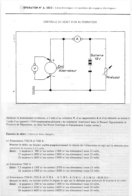

Ne débranche JAMAIS une cosse de la batterie, moteur tournant ! Tu fais courir de gros risques à l'électronique du régulateur et de l'alternateur !
Pour vérifier correctement l'alternateur et le régulateur, voici la procédure :
Si tu n'as ni rhéostat, ni ampèremètre, tu peux faire ce test, avec un voltmètre branché aux bornes de la batterie.
La tension lue doit être autour de 12V, moteur en marche, phares allumés par sécurité, pour éviter de trop faire monter la tension.
Tu branches un fil entre le + batterie et la borne "Excitation", marquée "Exc" de l’alternateur. La tension au niveau de la batterie doit augmenter rapidement.
Dès que la tension monte, débranche le fil de l'excitation.
Attention ! la tension peut facilement monter en flèche, entre 16 et 18V !
Si c'est le cas, l'alternateur fonctionne normalement. C'est donc le régulateur qui est en cause.
Mais mesure bien tes tensions, moteur en marche, après avoir rebranché le fil de l'excitation venant du régulateur, j'ai des doutes sur le fonctionnement de l'alternateur, l'état des balais par exemple, comme l'a dit @Alex 46 .

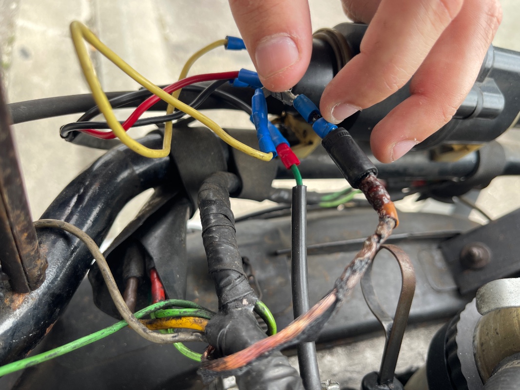

Bon mauvaise nouvelle j’ai toucher à rien j’ai voulu la démarrer pour l’emmener à mon atelier pour regarder tout ça et là le câble qui amène le 12V jusqu’à la bobine et allumage électronique a fondu. Je ne sais plus quoi faire il le plastique a fondu sur tout le long. Je suis déjà bon à changer le faisceau. Vous savez ce qui a fais ça ? Mon allumage électronique est intact ?

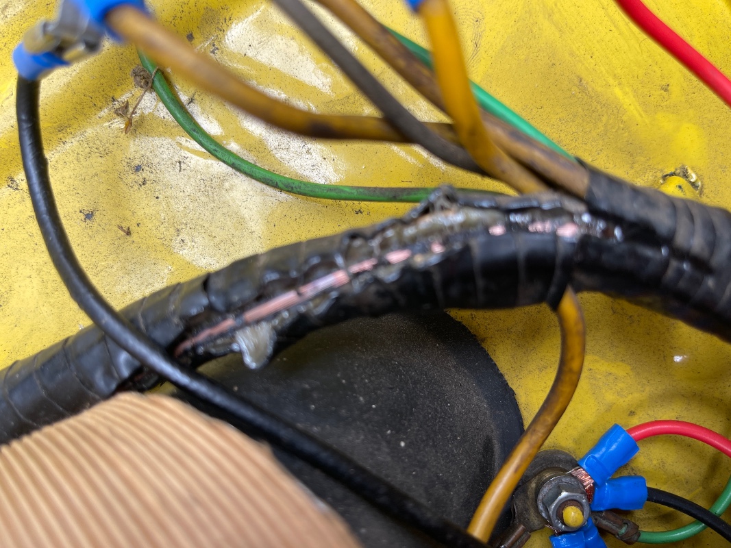

Ça a chauffer du Neimann jusqu’à la bobine, par contre chose curieuse à partir de la bobine les cables sont intacts. Je suis un peu paniqué là j’espère que j’ai pas tout flinguer et que je suis bon pour reprendre un neimann allumage électronique et compagnie

J’ai l’impression qu’il a touché le tube de phare et a fait masse dessus. Je suis débile aussi j’ai jamais isoler cette connectique. Donc ça a pas de rapport avec mon problème initial. Ducoup mon allumage et bobine est sauvée non ?
Messages : 2049
Re: Alternateur ou régulateur HS ?
:cafe: Va falloir essayer de comprendre pourquoi le gros fil de la première photo à fondu ????
Messages : 1755
Comme dit @Alex 46 , il va te falloir commencer par comprendre pourquoi ce fil a fondu. Il n'y a aucune raison que l'allumage électronique ait fait fondre ce câble..
C'est peut-être un fil proche qui a fondu, car il a touché la barre des phares, comme tu l'as remarqué ?
Tu n'auras peut-être pas besoin de reprendre tout le faisceau.
Tu dérouleras simplement l'isolant tout le long de la câblerie qui va du contacteur antivol vers la bobine..
Tu risques alors de découvrir pourquoi il y a eu ce court-circuit.
C'est peut-être un commencement d'échauffement sur le circuit électrique qui a provoqué la chute de courant et la faible intensité de charge que tu avais déjà repérée...
Procède avec calme, patience et observation.
L'électricité se révèle très simple si on cherche un peu à comprendre..
N'hésite pas à nous faire part de tes remarques, et surtout, ne remplace pas à tout va, cherche d'abord la cause de ce court-circuit.
Il est inutile et coûteux de se précipiter à acheter des pièces, qui ne sont sans doute pas en panne...

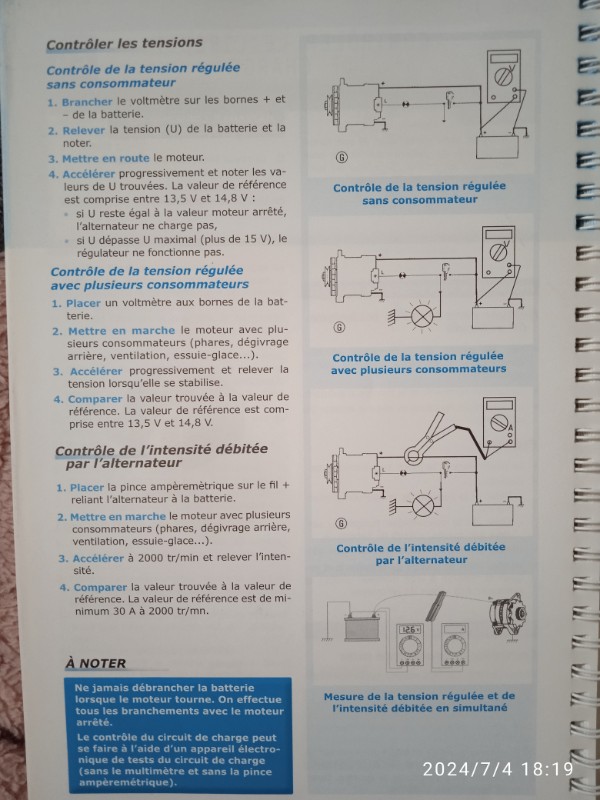

Messages : 2049
Contrôler les tensions
